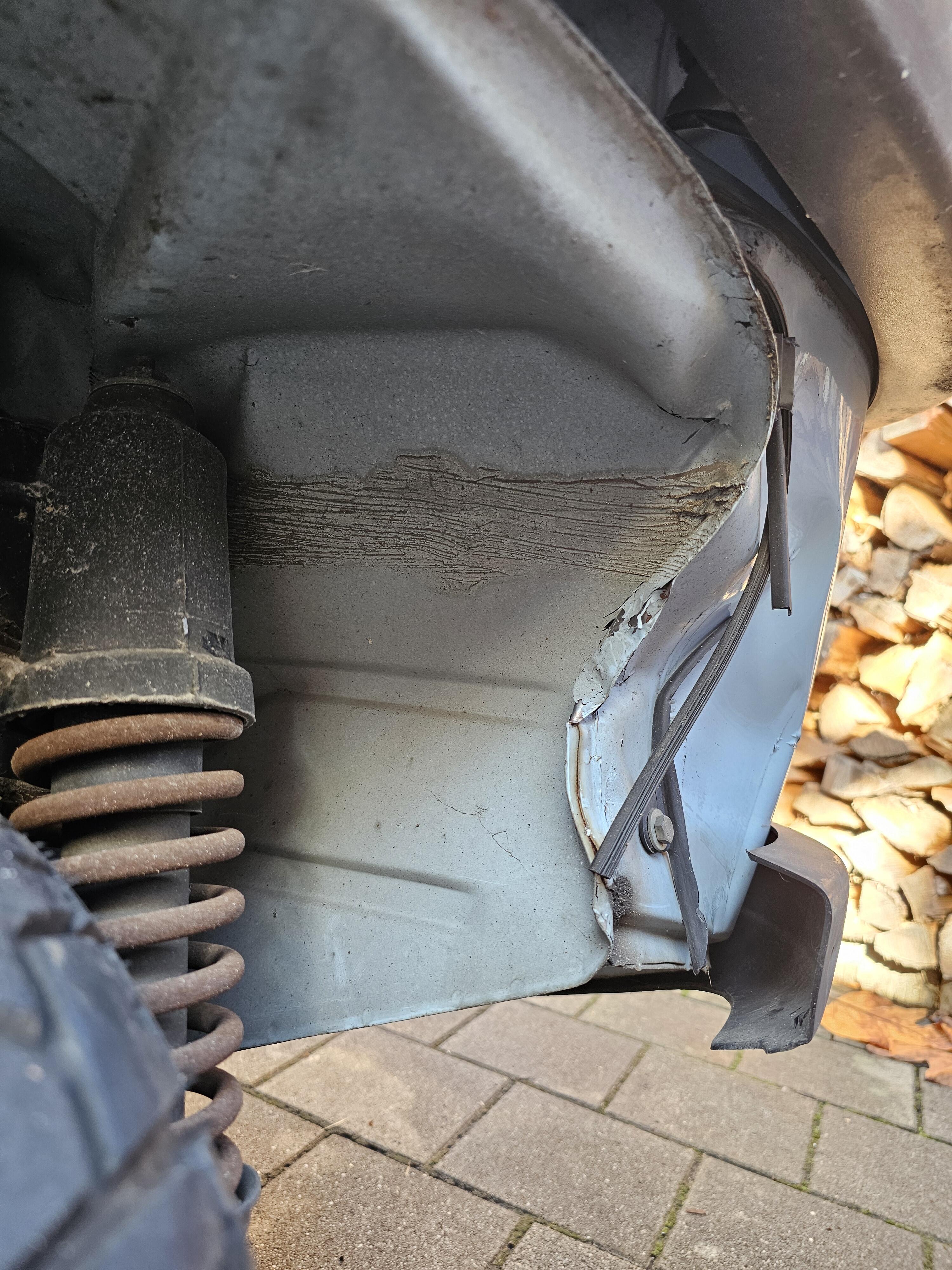

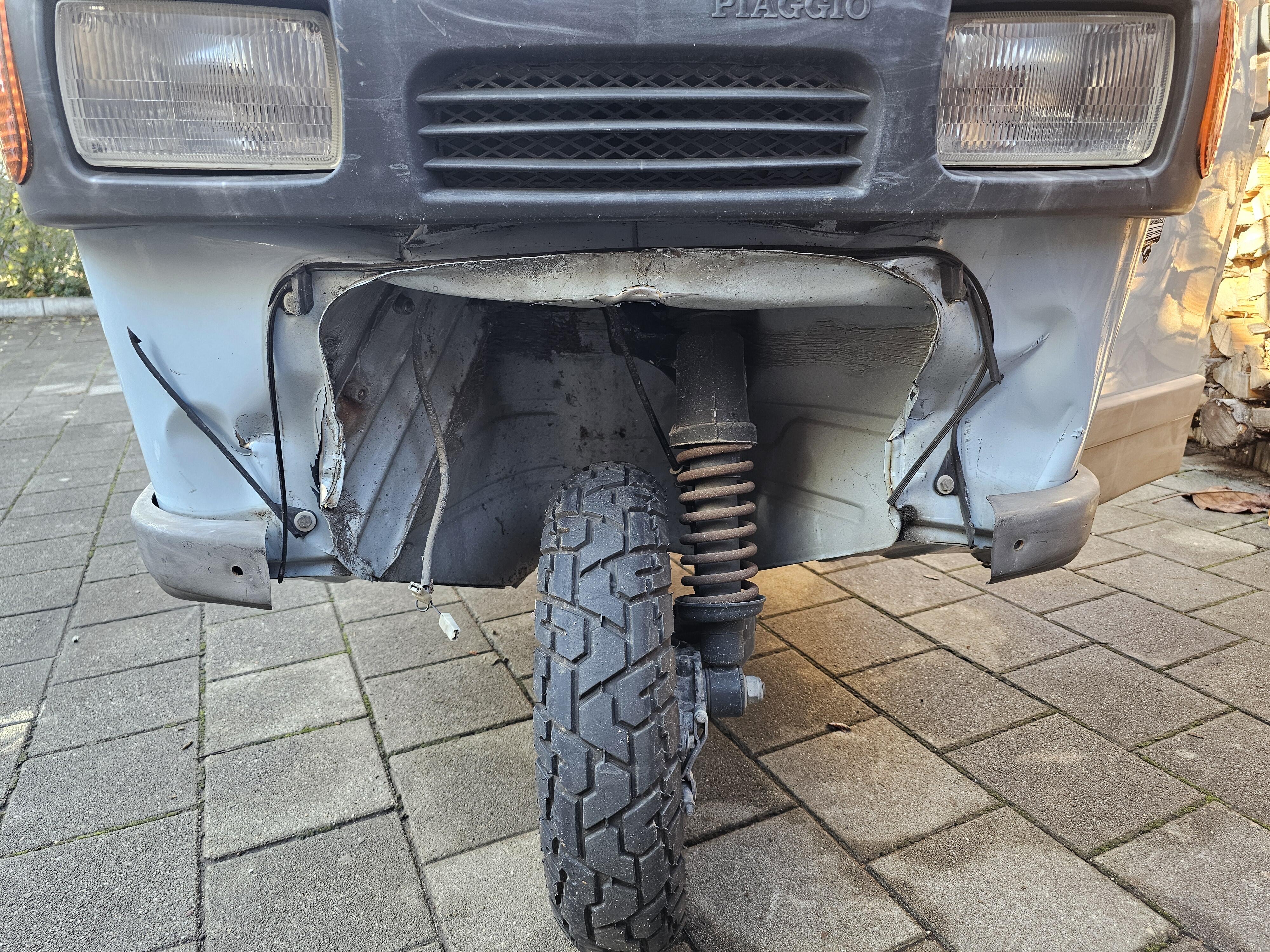

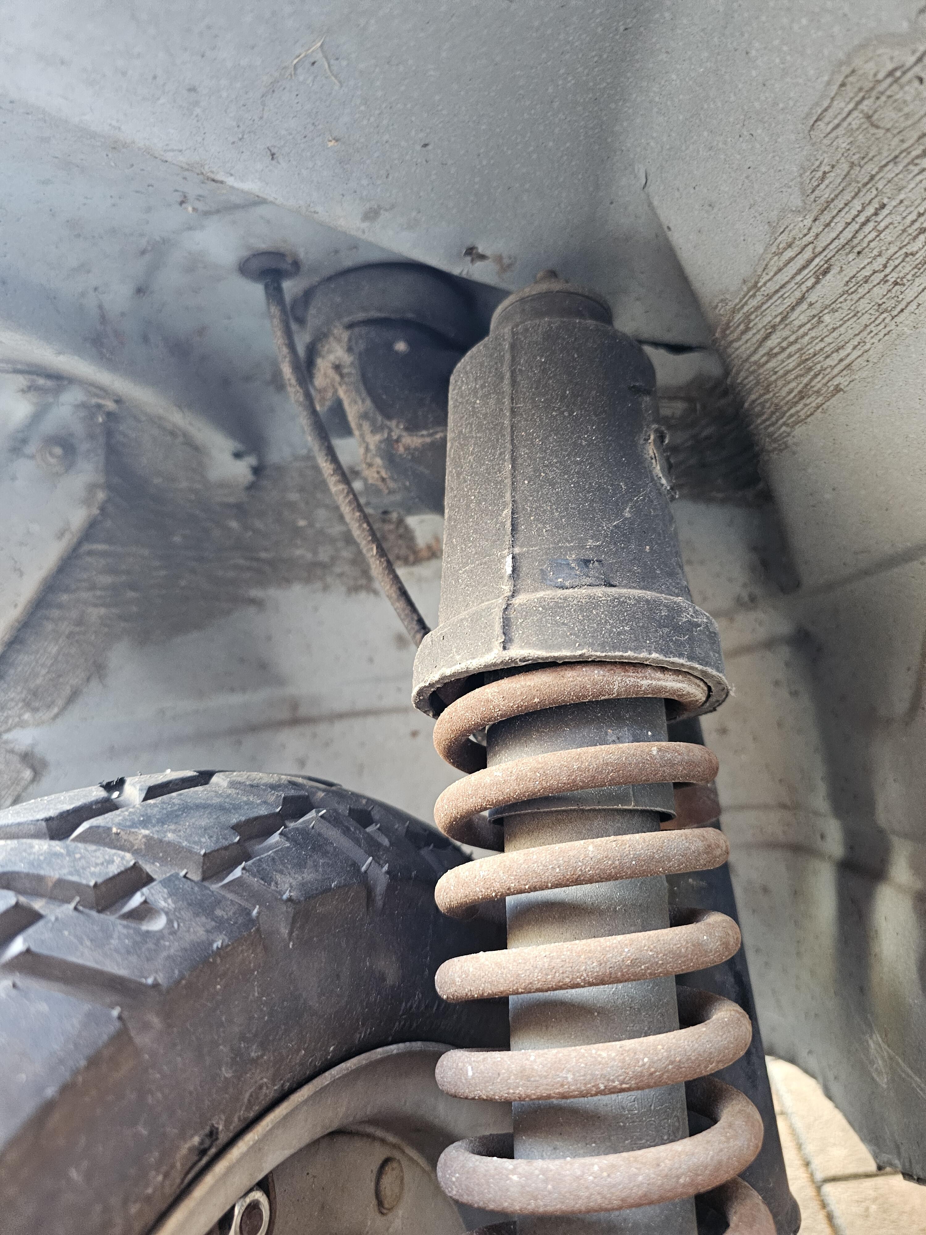

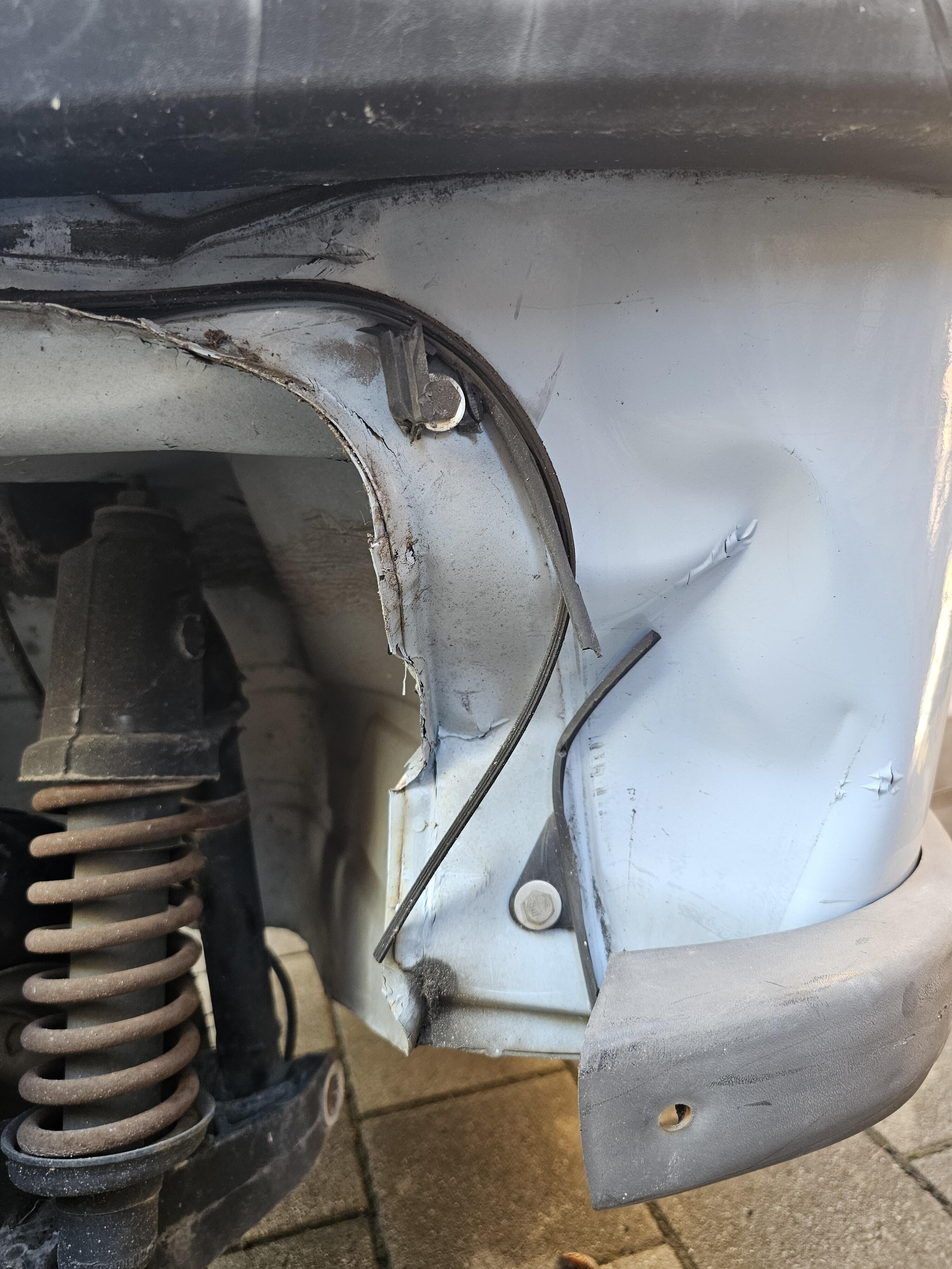

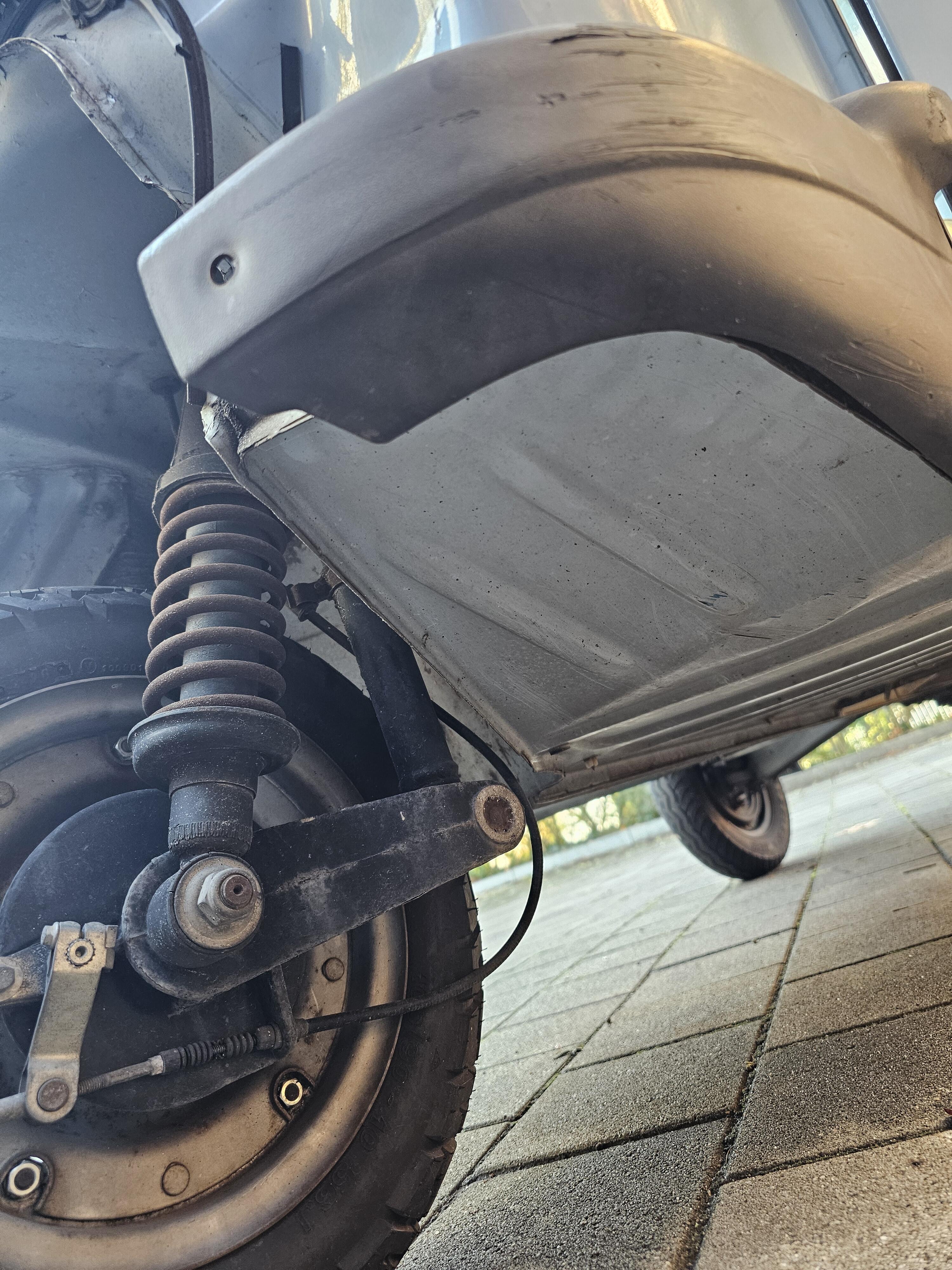

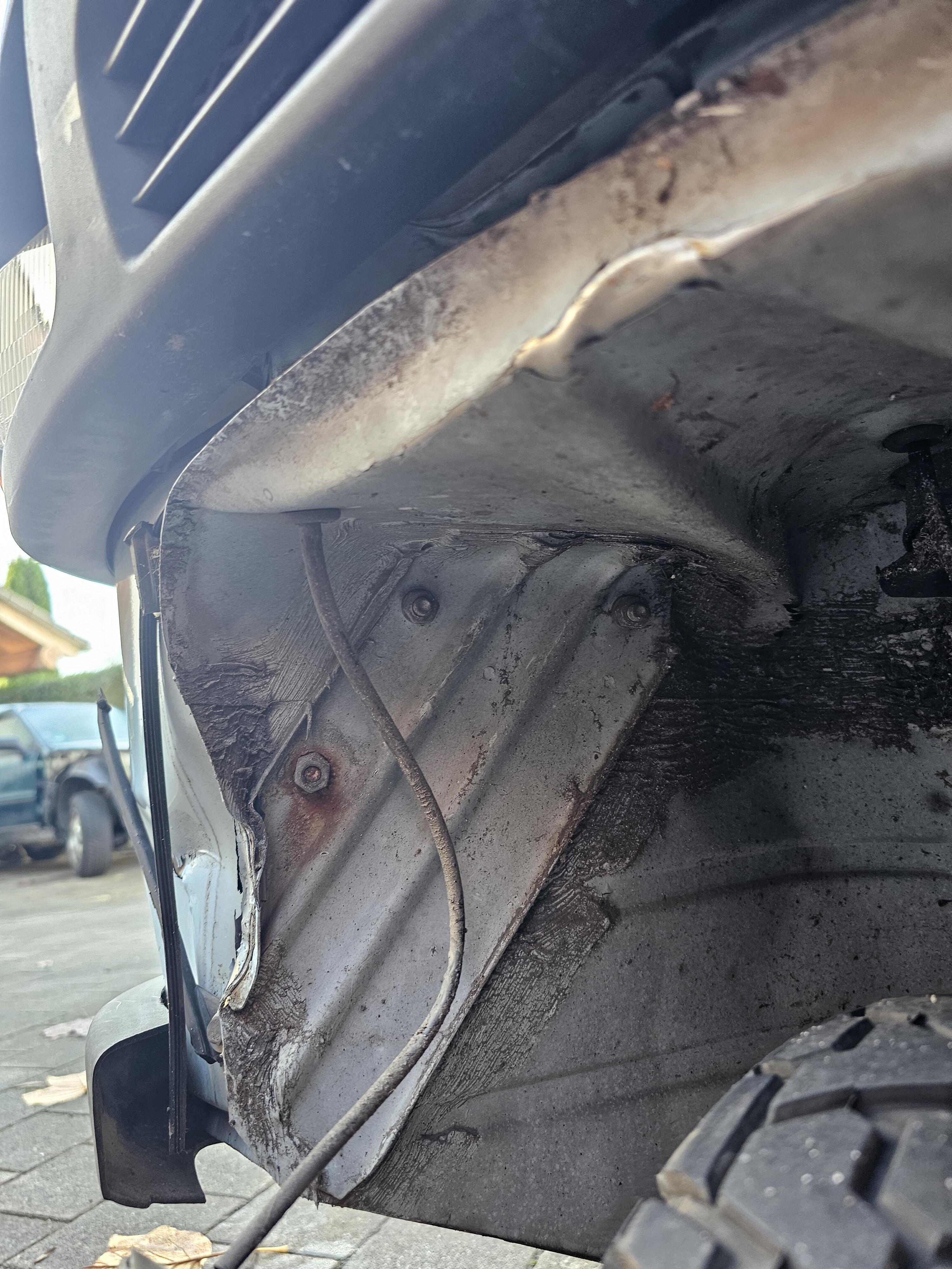

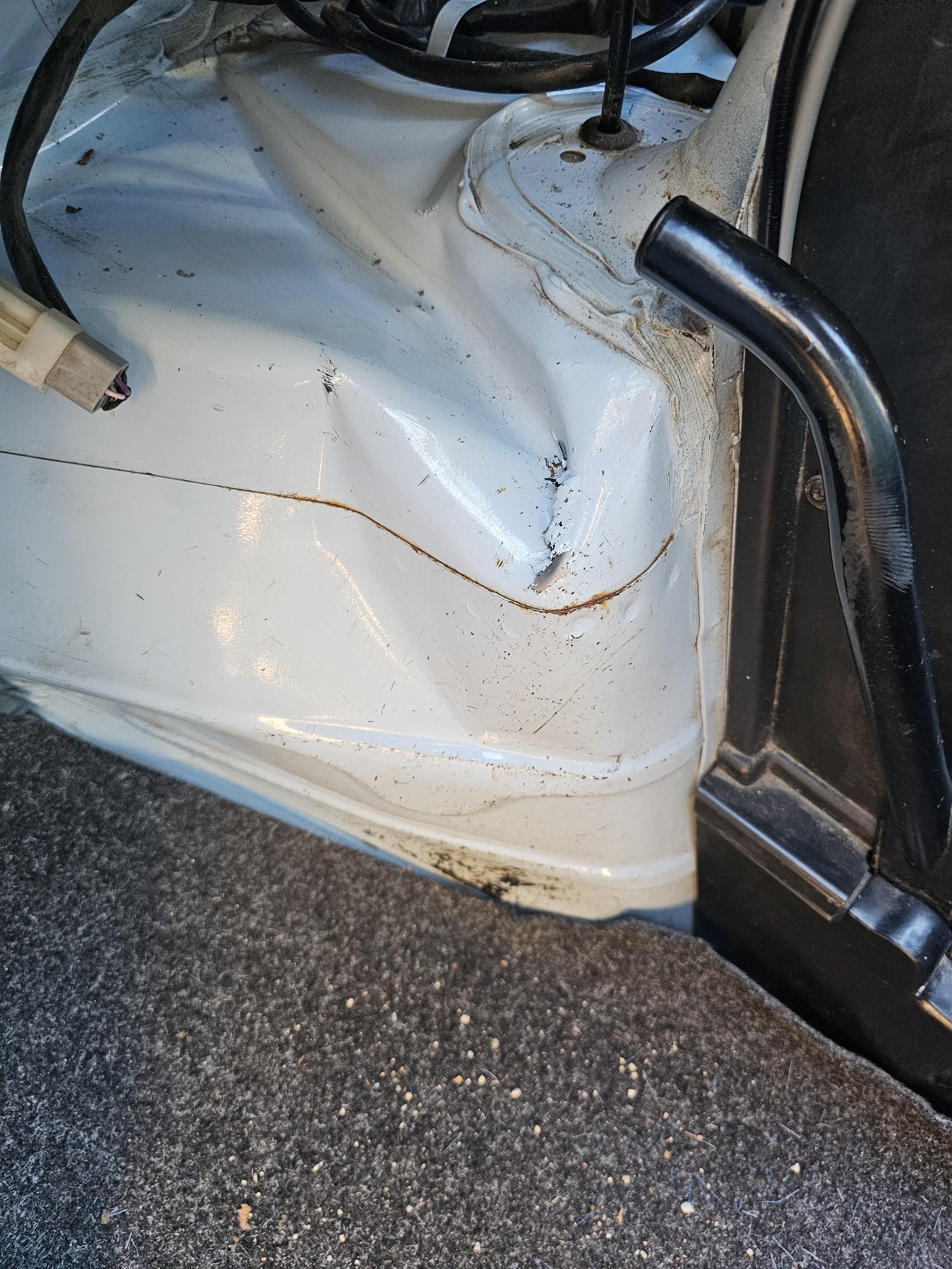

Hatte leider Auffahrschaden auf Auto mit meiner Ape 50. Jetzt steht der Lenker am Amaturenbett an. Also nicht nur Gabel , sondern auch der Blechkasten um die Gabel verzogen.
Bekommt man das wieder gerade gezogen, oder lieber Ape verkaufen?
Gibt's Tipp zum Blech ausrichten?

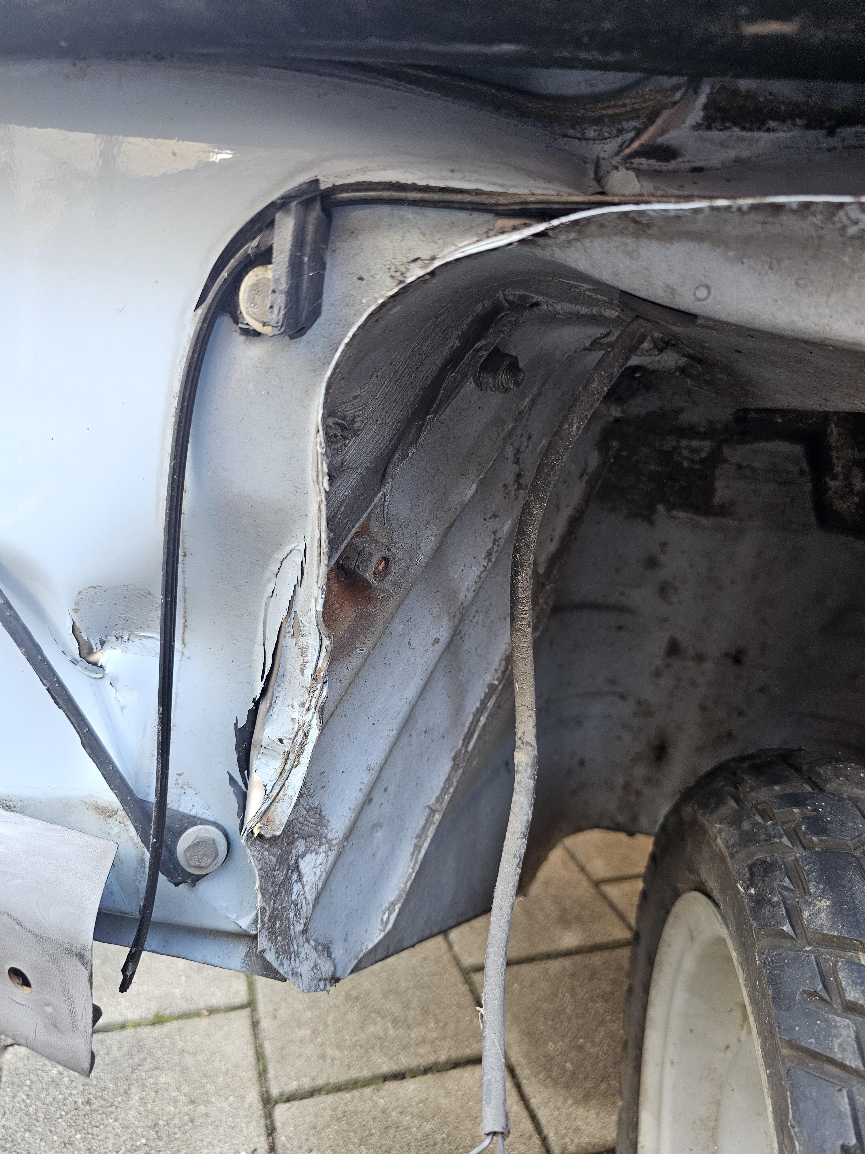

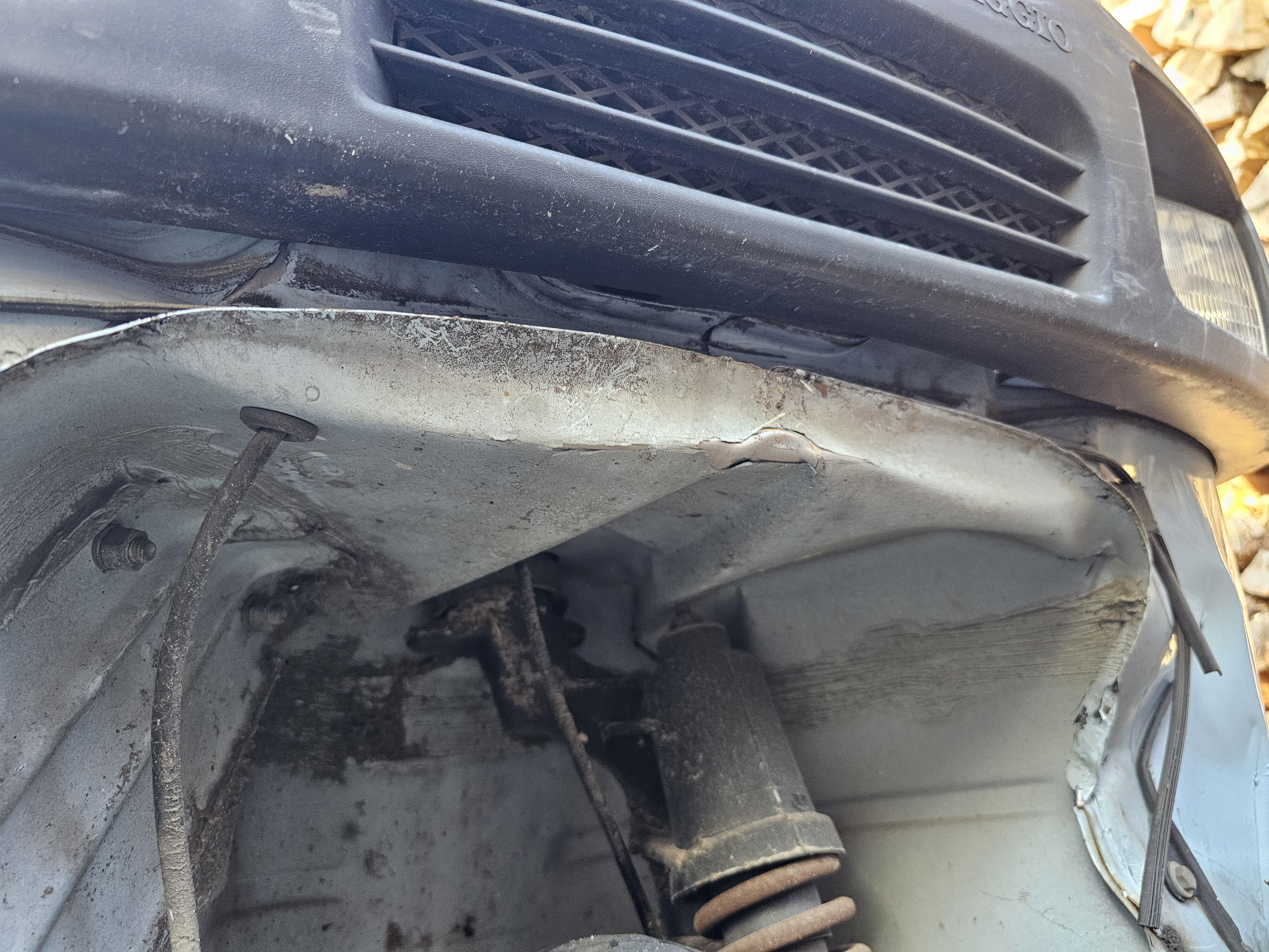

Wenn der Kasten um die Lenksäule, also der stabilste Teil des Fahrgestells, verzogen sein sollte, halte ich das für irreparabel, vor allem, weil die mit diesem Kastenprofil verschweissten Front- und Bodenbleche das auch nicht unbeschadet überstanden haben dürften.
Versuch doch zu richten, ist doch egal wenn du das sowieso als Unfall verkaufst würde ich mich daran probieren. Kaputt machen kannst du nichts mehr. Stabiles Rohr im passenden Durchmesser der Lenksäule besorgt und dann mit Kettenzug mal bissl Fein justieren.
Vorher wäre natürlich gut den Radstand mal heraus zu bekommen. Abstand Vorderrad zu Hinterrad.

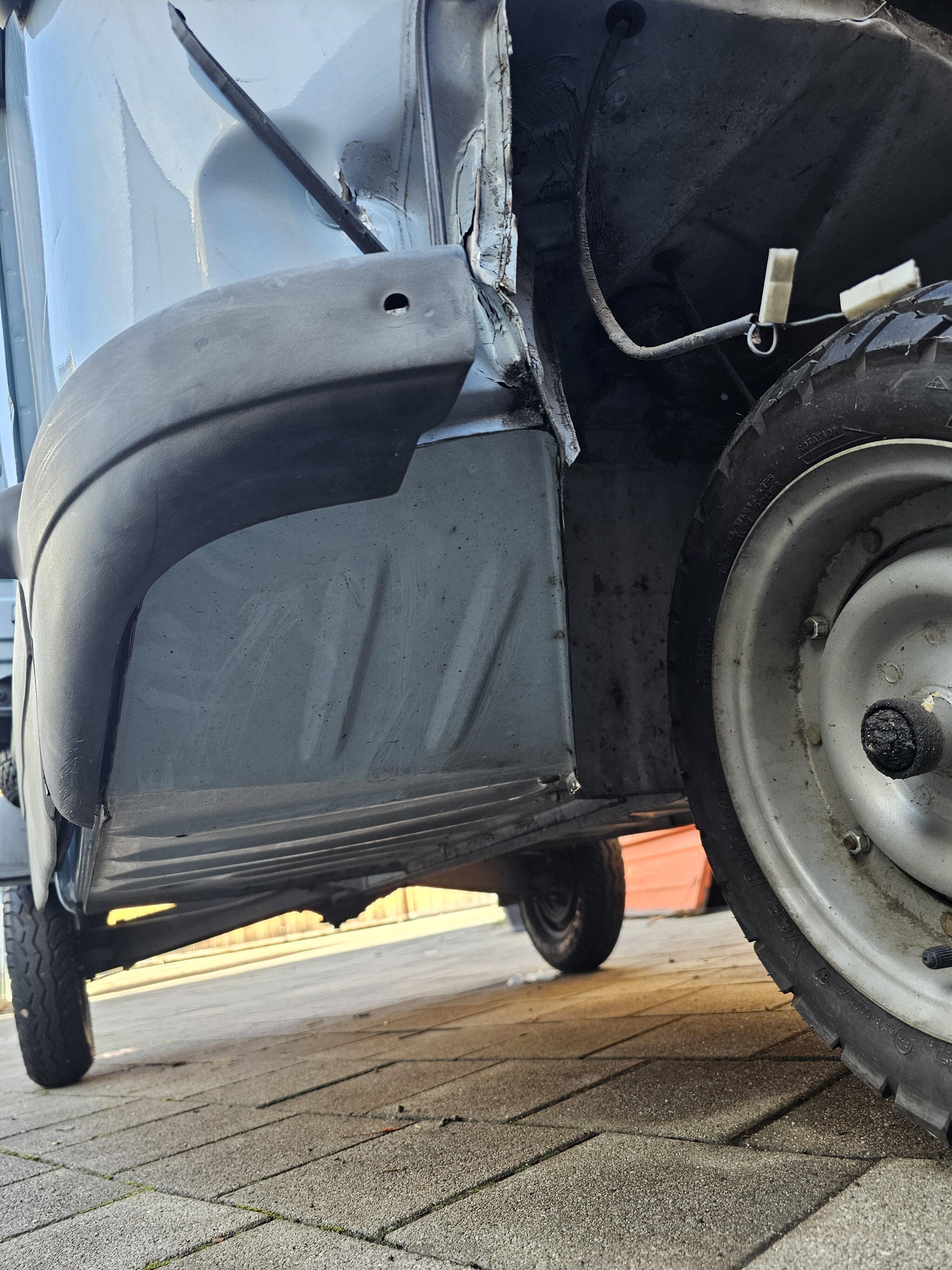

Bodenblech sehen gut aus, aber der Kasten hat viel abgekommen. Ist jetzt beim Instandsetzer meines Vertrauens und hoffe er bekommt es einigermaßen wieder hin.
Läuft wieder, fast wie neu. Gabel blieb gerade, Kasten um Gabel ließ sich wieder ausrichten zum Glück.
Konstruktion zum Ausrichten, Ringe angeschweißt, Stange zum dagegenhalten , mit großen Spanngurten Druck drauf, dann kam das Blech zurück. Läuft gerade aus.
Sieht jetzt wieder so aus und darf täglich in die Schule fahren

Schau Dir nur den Winkel des Reifens zur Fahrbahn an. Mein Reifen stand nach so ner Reparatur beim Roller vertikal ein paar Grad in Richtung Gabelrohr und beim Einfedern mit 2 Personen hatte es mir den Reifen aufgerieben und der ist dann bei 70km/h geplatzt, was weniger witzig war. Nix passiert groß, aber Helm war verkratzt. Ich glaub aber, dass bei der Ape da sowieso viel mehr Platz ist, und selbst wenn das leicht schief stehen würde, der Reifen nicht am Rohr schleifen kann.
