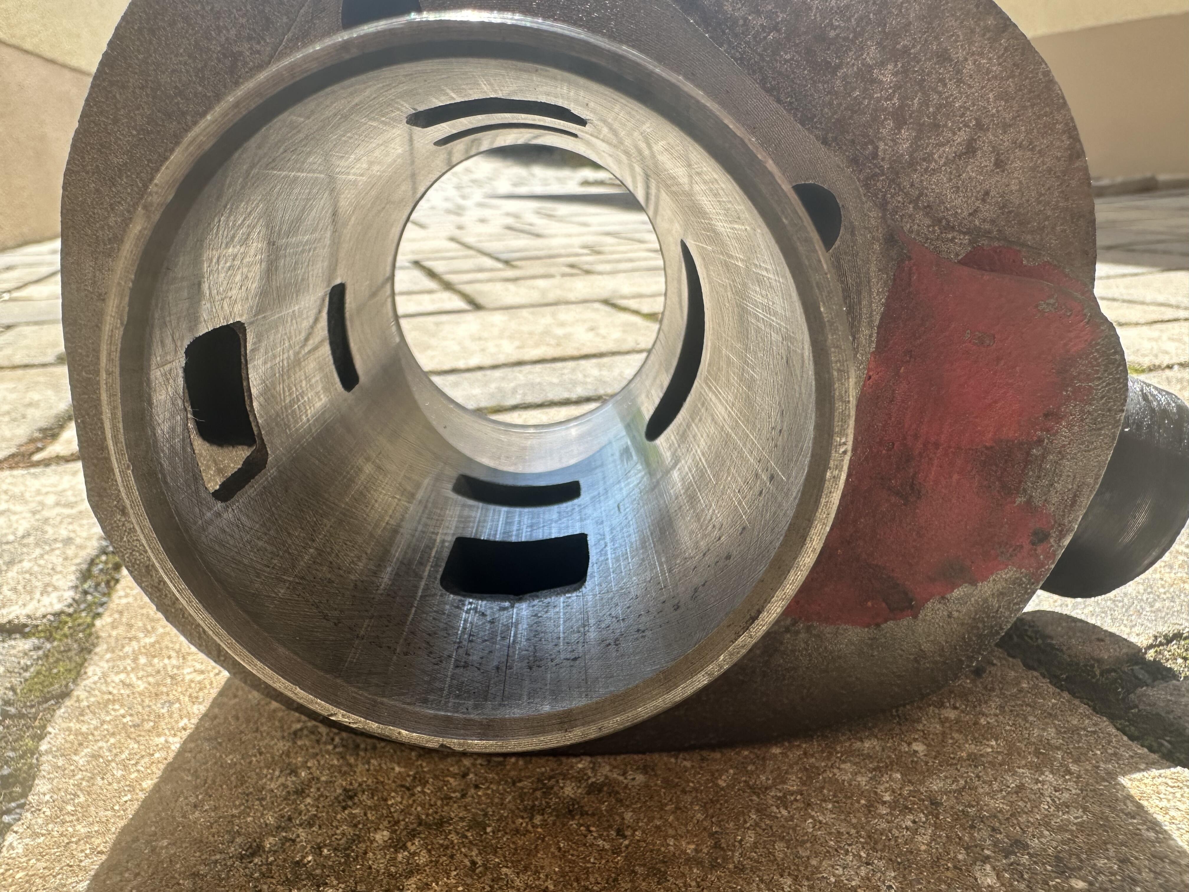

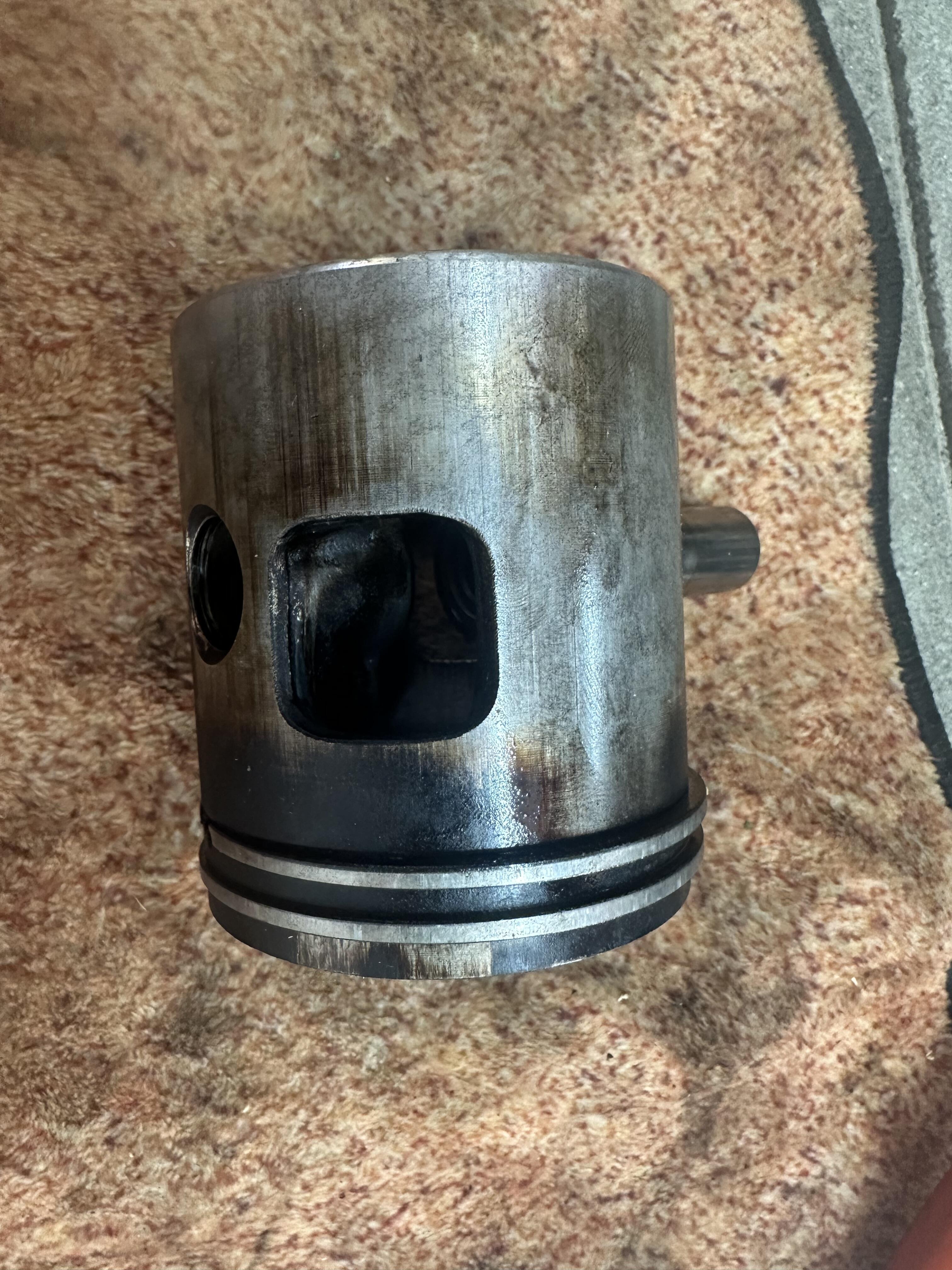

OEM Zylinder 10 PS, Laufleistung 8,7 tkm.
Wie wird der Zustand beurteilt? Die Laufspuren sind nur optisch vorhanden, keine fühlbaren Riefen.
Lagerspiel finde ich persönlich groß, habe es aber zu selten gemacht um das objektiv zu beurteilen. Und auch nicht gemessen.

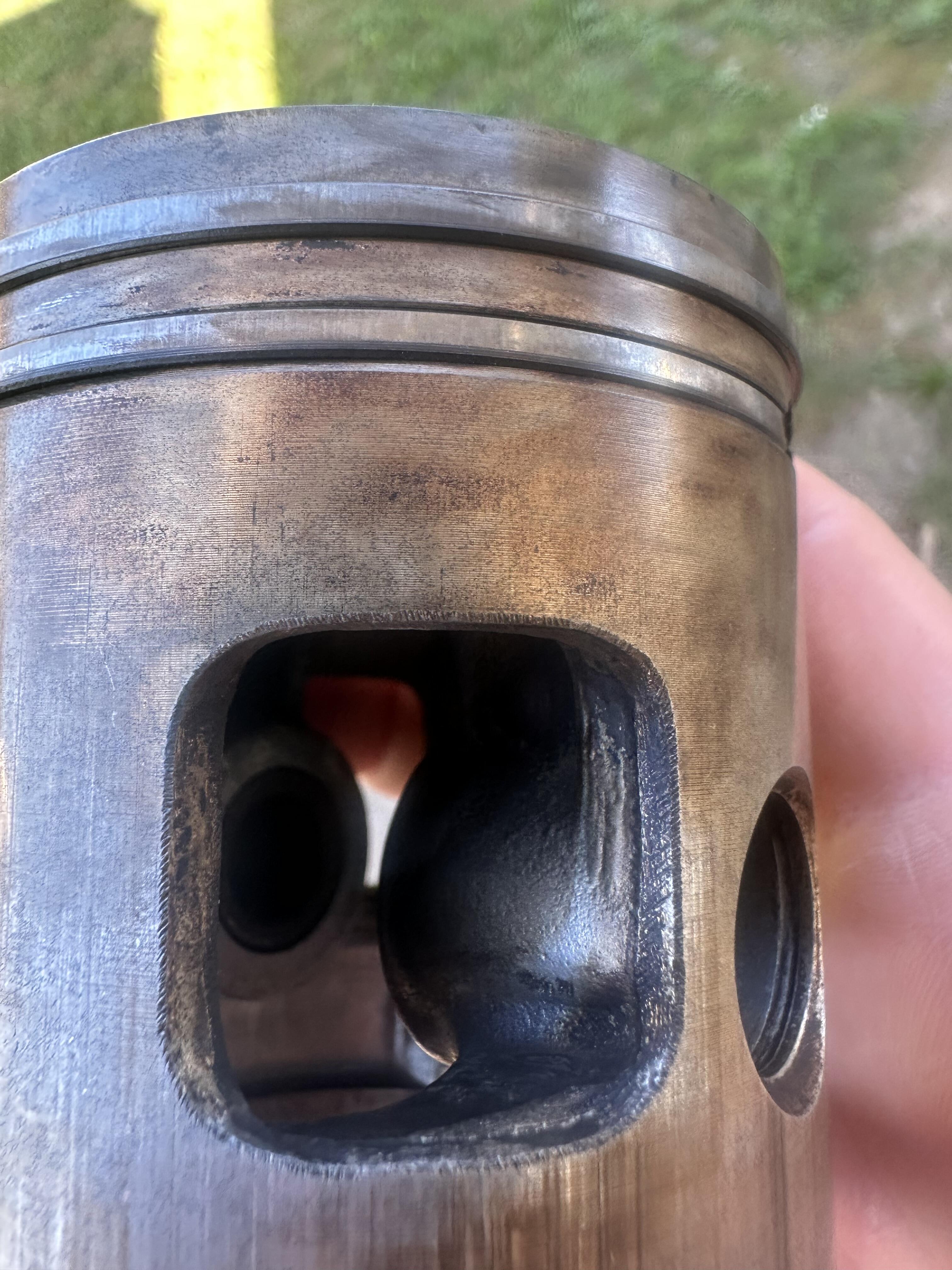

Ist der senkrechte "Spalt" beim Kolbenfenster nur ein optischer Gag oder muß das so?

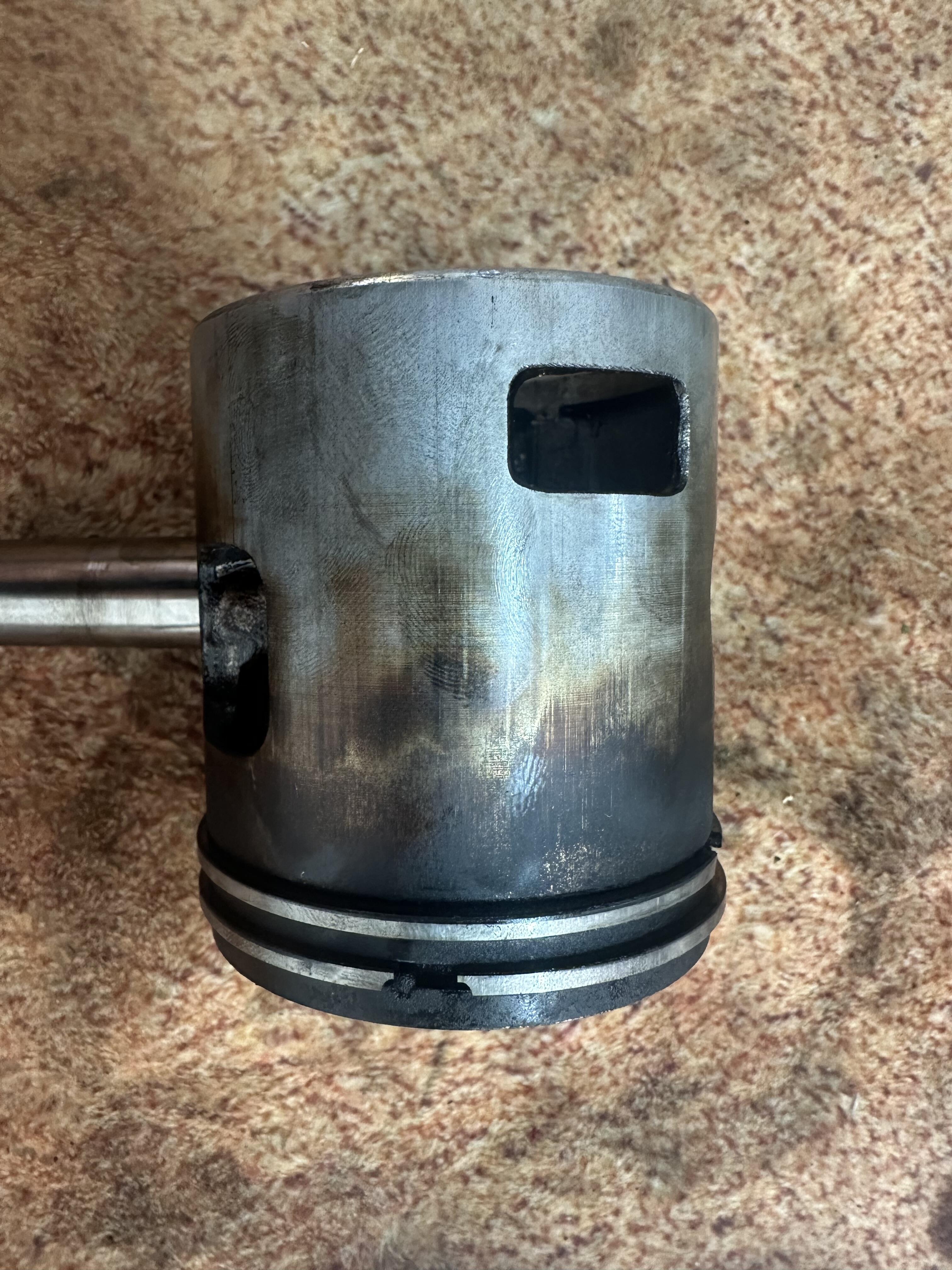

Wenn das Kolbenringspiel noch passt, einmal Mit der Flexhohn durch und auf jedenfall neue Kolbenringe. Bläst ordentlich vorbei. Der Kolbenboden ist auch ziemlich schwarz.

Ist nur ein Grad der so aussieht. Da ist nichts.

Flankenspiel der Kolbenringe
Stoßspiel der Kolbenringe liegt bei 0,45

Das Kolbenringspiel ist ja eigentlich noch in der Toleranz. Sollte ich da dann schon neue Kolbenringe verbauen, wegen dem sichtbaren Blowby?

Also auf den ersten Blick würde ich sagen, daß der ordentlich Dreck gefressen hat soviel feine Riefen wie der hat. Was ist denn da für ein Ansaugung drauf? Original oder was offenes ohne Luftfilter und Rüssel?
@PXOrWar alles im Originalsetup mit Filter, etc. Laufleistung 8,7 tkm wenn das alles passt wie vom Vorbesitzer angegeben. Passt auch zu den TÜV-Berichten der letzten Jahre.

Die Streifen haben mir auch schon zu denken gegeben. Dreck wäre die normale Lösung, aber auch Ölkohleablagerungen oder ein ehemals rostiger Zylinder - und so sieht er aus - sorgt für diesen Effekt; deshalb auch der Vorschlag mit der Motorspaltung, um den Kurbelwellenraum zu reinigen und um zu gucken, ob die Kurbelwellenlager oben rostig sind.
Es gibt verschiedene Standardmaße gibt, d.h. außen am Zylinderfuß ist meistens ein F oder ein E ingeschlagen und dann bräuchte man zB auch einen Standardkolben F oder E. Auf jeden Fall gehört ein Kolbenring 1. Übermaß auch nur auf einen Kolben 1. Übermaß. Du bräuchtest also Kolbenringe für den Standardkolben. Ob E oder F oder ... spielt bei den Kolbenringen keine Rolle. Die jetzigen sind eingefahren und solange sie keine Riefen haben (Kompression) würde ich sie lassen. Wozu die Hohnbürste gut sein soll erschließt sich mir nich, denn: es gibt nichts abzutragen. Was du machen kannst, ist mit etwas Schmirgelpapier (oder einem Fräser, wenn du damit umgehen kannst) die Fensterränder im Zylinder etwas zu verrunden, damit der Kolbenring da leichter hinüber gleitet. Im YouTube Simson bereich gibt es einige Filmchen zB von Langtuning oder Simson 4.0 dazu.
Der Zylinder sieht nicht super aus, aber es spricht nichts gegen den Verbau der Altteile. Spaßeshalber kannst du ja vielleicht später einmal die Kompression messen.

@CDIDanke! Am Zylinder ist ein „G“ eingestempelt, was auch auf dem Kolben eingeschlagen ist. Das passt also zusammen, genau wie Pleuel 1 und Kolbenbolzenlager 4.
Die Kanten brechen kriege ich schon hin, hab von den PKs etwas „Fräserfahrung“. Hau den vllt. sogar nochmal ins Ultraschallbad.
Kolbenringe hab ich jetzt Standardmaß bestellt, die nehme ich dann. Honen muss ich nicht, wenn das keinen Sinn macht. Nur weil es hier vorgeschlagen wurde hätte ich das angegangen.
Sachlich wäre es der nächst logische Schritt zu spalten, das ist völlig richtig. Lieber einmal ganz als dreimal halb. Was ich vom Kurbelgehäuse von oben sehe, ist das erstmal alles sauber. Die KuWe selbst hat auch keinen erkennbaren Rostansatz. Wenn Spalten, dann würde ich das ganze Ding rausnehmen und komplett neu lagern. Da hab ich jetzt aktuell in der Saison null Lust. Wenn er erstmal sauber läuft, wäre mir fürs Erste gedient.

Zylinder hab ich wie vorgeschlagen selbst aufgehont. Sollte vom Ergebnis her passen. Kanten sind auch nochmal mit einem Dremel gebrochen, soweit man halt vernünftig hinkommt.
