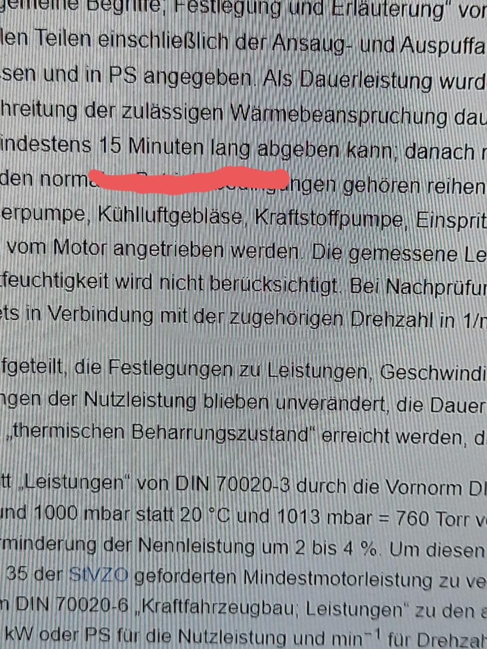

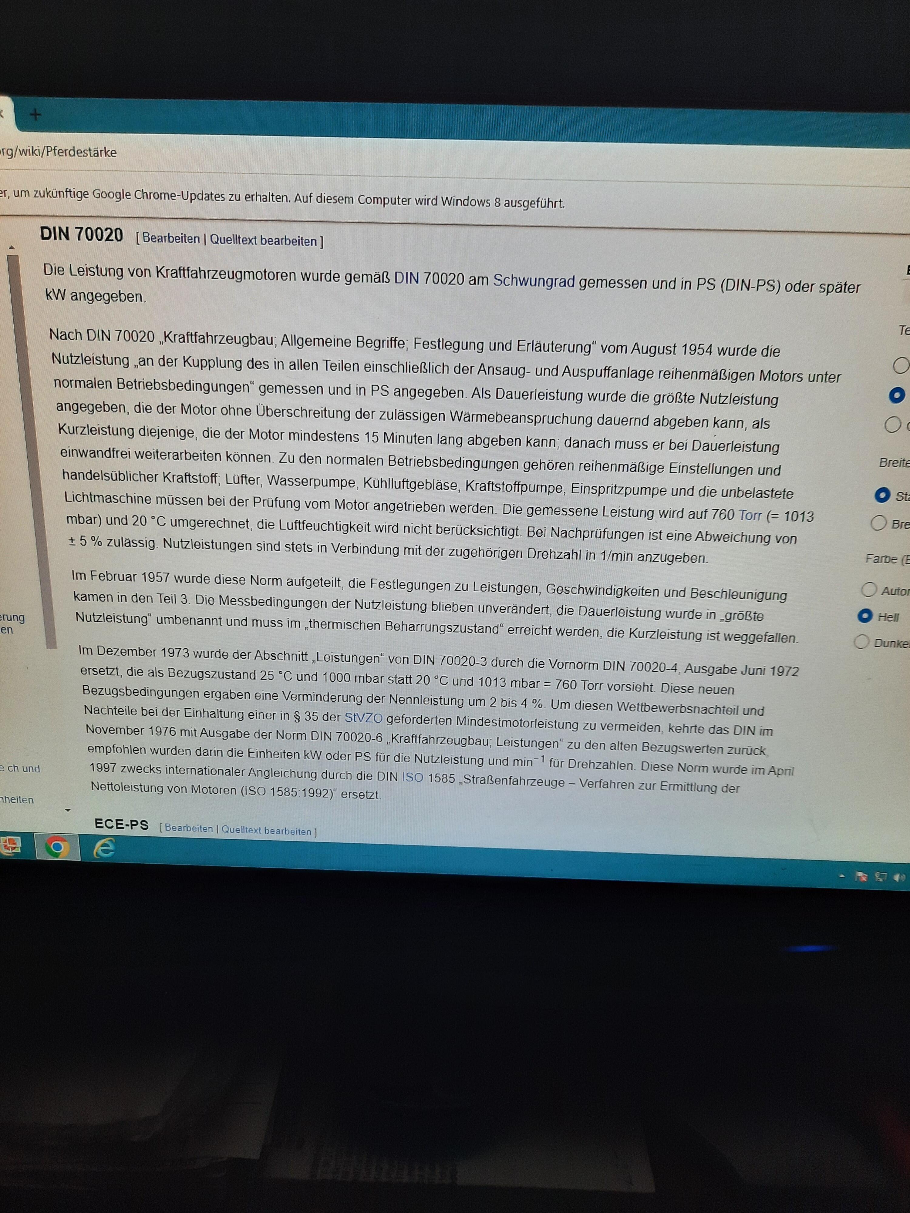

Geht schon auch in OT,
aber passt zu den in Anführungsstrichen, "geeichten Prüfstand!
Hab die DIN 70020 schon mehrere Male hier im GSF sehr kritisch hinterfragt und angesprochen,
Du kennst diese DIN Norm bestimmt auch, unabhängig von den beiden Änderungen war schon immer die Bedingung unter der DIN 70020 die abgegebene Motorleistung  15min. lang unter realistischen Verhältnissen auf der Bremse gehalten werden muss.
Diese 15min. Belastungsdauer des Motor's ist doch Utopie auf einem ungebremsten Prüfstand.
Im Endeffekt wird die Normbezeichnung DIN 70020 regelrecht missbraucht und unrechtmässig benützt.
Nur z.b. mal die Unterschiede zu kleinen Änderungen anzusprechen, die Du doch auch visuell sehen möchtest.;-)
Da läuft ein Video im Topic, "wer hat welche Leistung" beim SIP Open Day aufgenommen,
da steht ein EGIG 400 vom Nico Pendel auf der Rolle, nach der ersten Messung lag die Leistung bei 85,1 PS bei 71 N/m
Damit gab er sich aber nicht zufrieden,
ohne am Setup etwas zu ändern, einzigstes mit Laubbläser gekühlt.
Dann innert ca. 2-3min. (Kamera lief ja live weiter) über die Sitzbank mit Spanngurten ordentlich runter gezurrt, bei darauffolgender Messung lagen 90,8PS und 67,95 N/m an.
Leute, Ihr veräppelt Euch doch selbst! :-)
