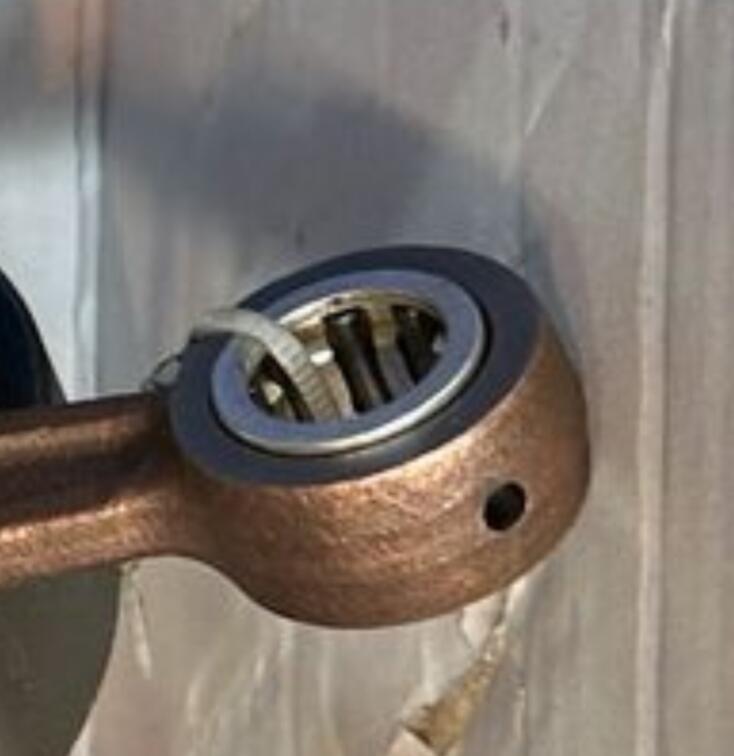

Bin zum 1.Mal dabei einen PK Motor aufzubauen. Gehäuse sind auseinander, alle Lager sind raus. Bevor ich weiter mache stellt sich nur die Frage welche Kurbelwelle nehmen? Die KAT ist eine Vollwange mit ca. 45mm Hub. Würde diese gerne weiter verwenden und weiss auch das Leute das hier fahren. Aaaaber die obere Aufnahme für das Nadellager (12x15x15) sieht seeehr filigran/dünnwandig aus. Zylinder soll ein VMC RVA 110 ccm sein. Eine teure DRT- Welle muss nicht sein! Ich habe hier noch eine normale und neue, originale Drehschieberwelle und frage mich ob sie die Drehzahlen aushält? Also KAT Welle weiter nehmen oder die originale 50er Welle mit 43mm Hub? ...ooooder doch Mazzuchelli? Das sind die Optionen.
Jemand mal vor der gleichen Entscheidung gestanden?

Jo Kat Welle hat 43/90. Was ich immer gut finde, zum Spielen mit den Steuerzeiten. Ich finde die Welle super, sollte gut gehen mit dem VMC. Hab mein Kat Geraffel dem @alfonso gespendet, auf das er damit einen feinen Motor für die Kids baut :laugh:;-)
