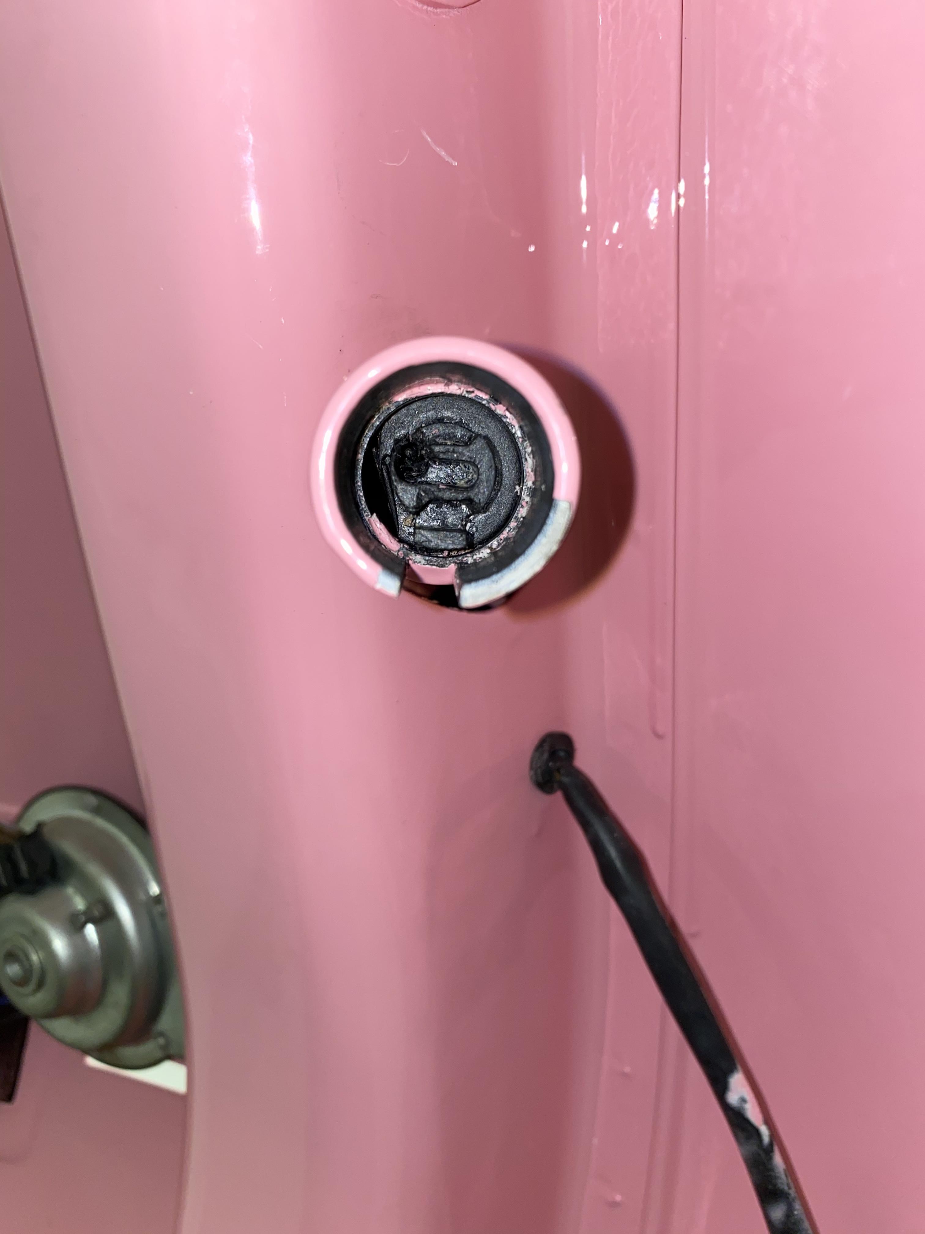

ich bin auf der Suche nach einem passenden Zündschloss für die o.g. Vespa. Ich habe mir eins über Ebay bestellt was aber nicht passt. Es fehlt die Nase für das Handschuhfach. Überall wo ich online geschaut habe finde ich leider nichts.

ehrlich gesagt bin ich nicht der Experte für PKs aber evtl. habe ich da was rumliegen. Ich verstehe aber deine Suchanfrage nicht zu 100%. Suchst du den "Schlosskörper" für die Aufnahme des Schliesszylinders? Und ist das Teil kreisrund oder oval? Am besten wäre ein Foto vond em Teil oder wo es eingebaut werden soll.
Gruss
Hier mal noch ein Bild, ich benötige die fehlenden Teile hierzu. Ich kann die Vespa momentan mit dem Schraubenzieher starten :)

servus , du brauchst den Schloss Körper der Pk XL 2 oder auch der HP4 .. alles nach bj 1991
habe ich als Originalteil im Schubfach (9,90) Versand im Großbrief zu 3.-

Schließzylinder dürfte auch noch fehlen, da ist dann die Frage, ob wegen Gleichschließung noch ein 2. für die Sitzbank benötigt wird. Bin auch kein XL2-Kenner, aber da m. W. deren Handschuhfach durch Druck auf das Zünd-/Lenkschloss geöffnet wird, fehlen da möglicherweise noch weitere Kleinteile.
