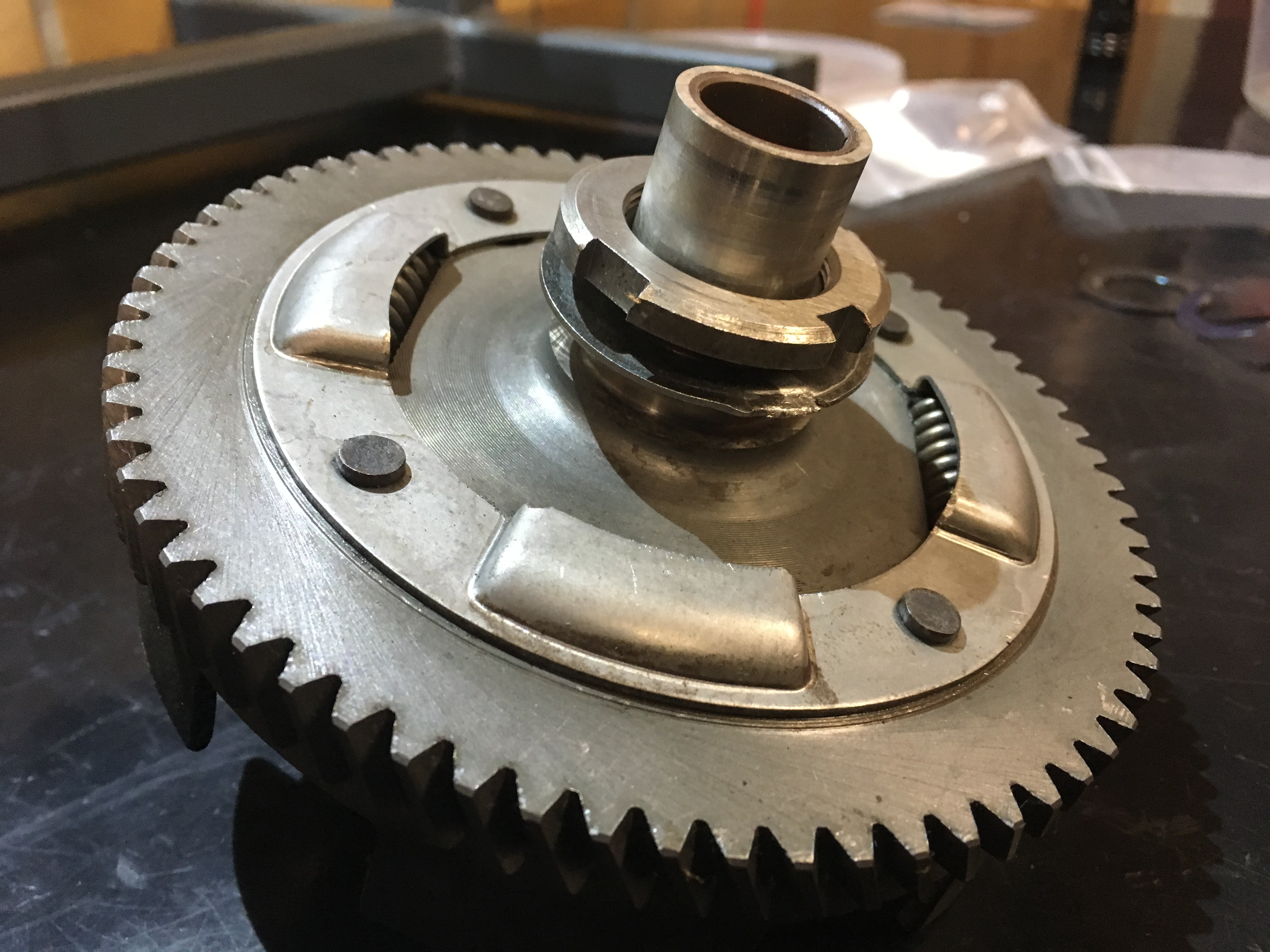

Servus!
Meine deutsche V50 1. Serie Bj. '63 ist mit einer geschraubten Primär aufgebaut worden. Bei den ersten V50 Motoren war das wohl so üblich und ich möchte das auch beibehalten - ich weiß das man auf Primär mit Seegering und Kickstarterfeder anstelle Federscheibe umbauen kann und auch sollte, will ich aber (noch) nicht. Meine Bauteile schauen gar nicht so schlimm aus, aber ein paar Ersatzteile können nicht schaden. Falls also jemand von euch so etwas rumfliegen hat, weil er mal umgebaut hat - ich hätte Interesse! Einen guten gebrauchten Kurbelgehäuseentlüftungsnippel bräuchte ich auch noch und einen Abgaskrümmer (keine Ahnung ob 1. Serie hier anders ist/war als der Rest der V50). Und wo wir gerade dabei sind, ein schönes Werkzeugfach für 1. Serie und einen Kickstarter kaufe ich euch auch ab. :cheers:
IMG_2045.thumb.JPG.eb37fcf824587353baccd4da675684ac.JPG IMG_2048.thumb.JPG.8e813164c9b45cf3c2dffb732c6621c5.JPG IMG_2046.thumb.JPG.3a2d8f4e6e2024b47d34ade70b0c1d2d.JPG
Vielen Dank!
Jens

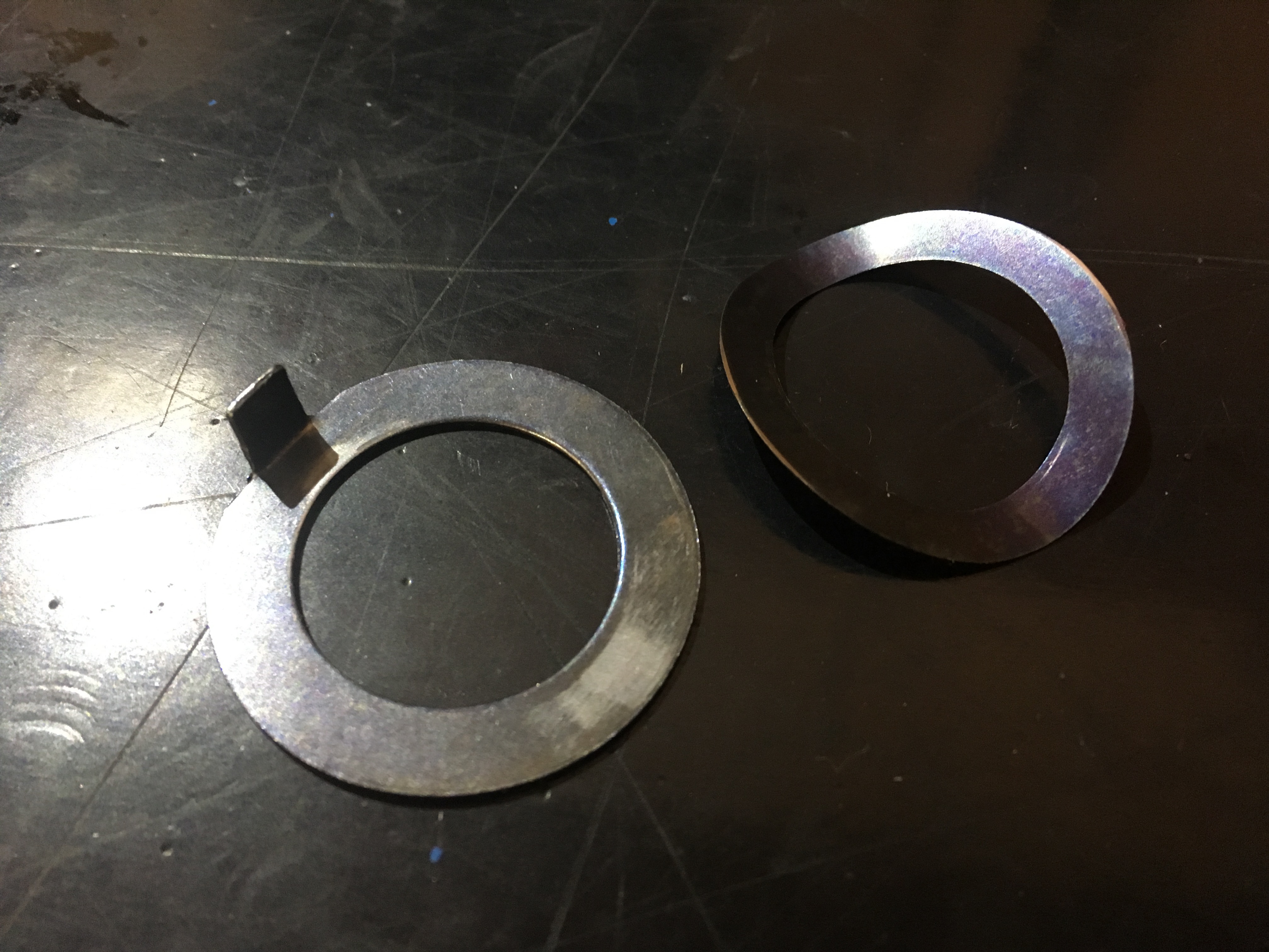

Evtl. hats auch im gut sortierten Schraubenhandel die Federscheiben/Wellscheiben.
Das kann gut sein, aber die ist speziell gehärtet, deswegen die Verfärbung.

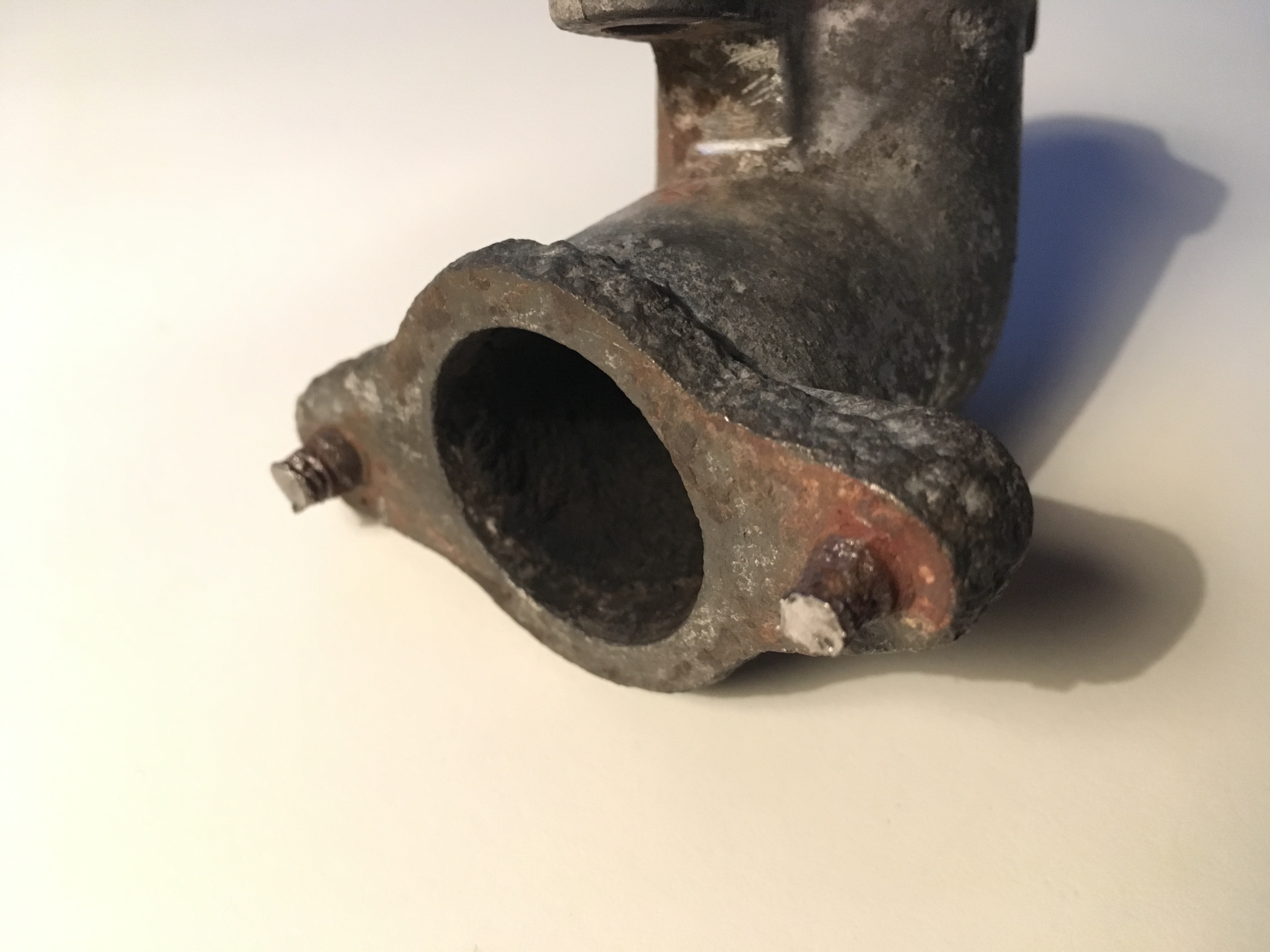

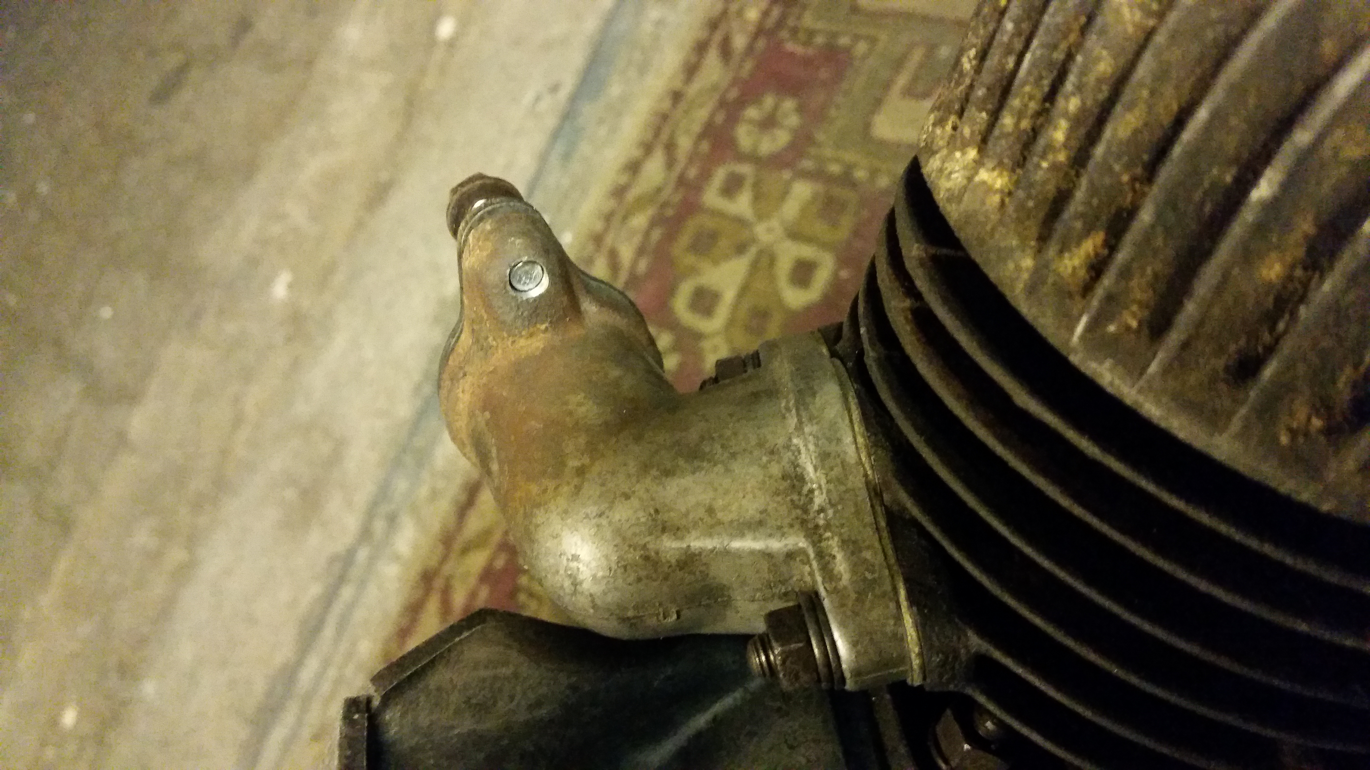

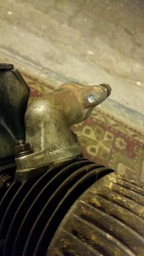

Dieser Krümmer hat Durchgangsbohrungen mit Gewinden für Schrauben um den Auspuff zu befestigen. Mein Krümmer den ich akt. versuche zu reparieren hat Sacklöcher mit in den Aluguss eingegossenen Muttern um den Auspuff zu befestigen. Ich vermute das ist auch wieder etwas Spezielles der Bj. 63 Motoren.
Ich weiß das Muttern im Aluguss sind, weil beim Versuch die abgebrochenen Schrauben zu entfernen der Guss gebrochen ist.
Hab leider keine besseren Bilder.
Meine 63er 50s aus D....:
270720097250.thumb.jpg.22874f24acfbe7a964d7cd4f83aea790.jpg270720097257.thumb.jpg.ad9331c3da715ccb0416962225f36e76.jpg
Mein Motor ist die Nr. 625
Sind Stehbolzen am Krümmer.
Sieht aus wie bei dir.
Bearbeitet von Kebra
Weil...
Mein Motor hat die Nr. 1534.
Schaut so aus, ja, aber bei mir waren definitiv Schrauben drin und keine Stehbolzen. Vielleicht wurden die Stehbolzen mal durch Schrauben getauscht, dass kann sein. Fakt ist, es sind Stahlmuttern im Alu-Guss drin. Vielleicht ist das ja auch bei den Varianten mit Stehbolzen der Fall, also Standard.
