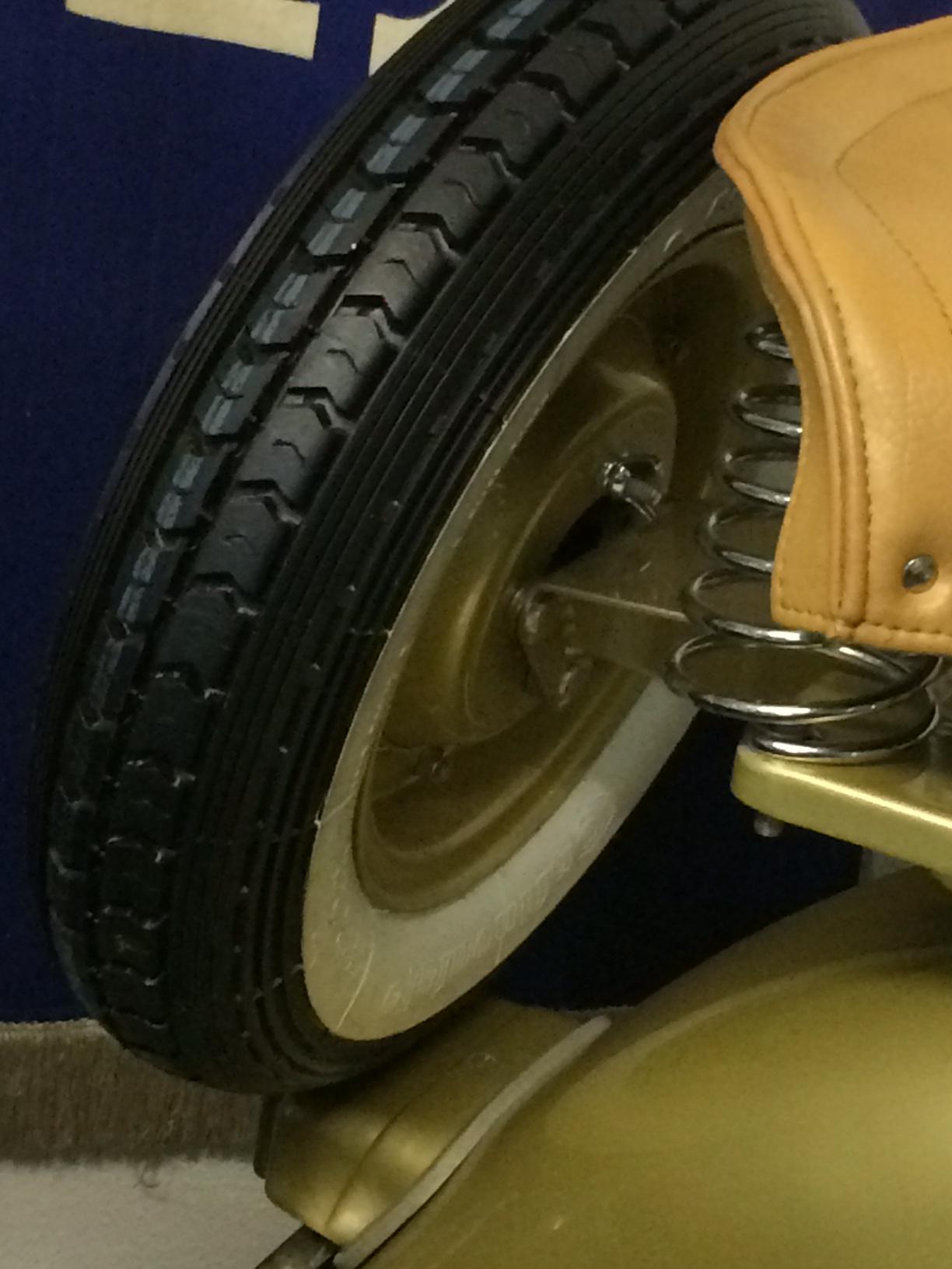

Ein guter Freund von mir und ich besitzen einige Hofmänner. Wir waren schon länger auf der Suche nach einem Zusatztank, aber die Preise die verlangt werden sind nicht zu akzeptieren.
Es werden zwar Repro Tanks angeboten aber die Qualität ist nicht das was wir uns vorstellen.

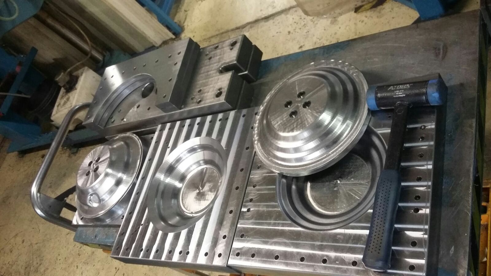

Beim Zementbahnrennen hatte Andreas Nagy einen originalen Tank montiert und so reifte bei uns die Idee diesen Tank nachzubauen. Da ich Andreas schon länger kenne lieh er mir den Tank sofort - nochmals besten Dank. Frank Thöle lieh mir einen Verschluß als Form - Danke Frank.

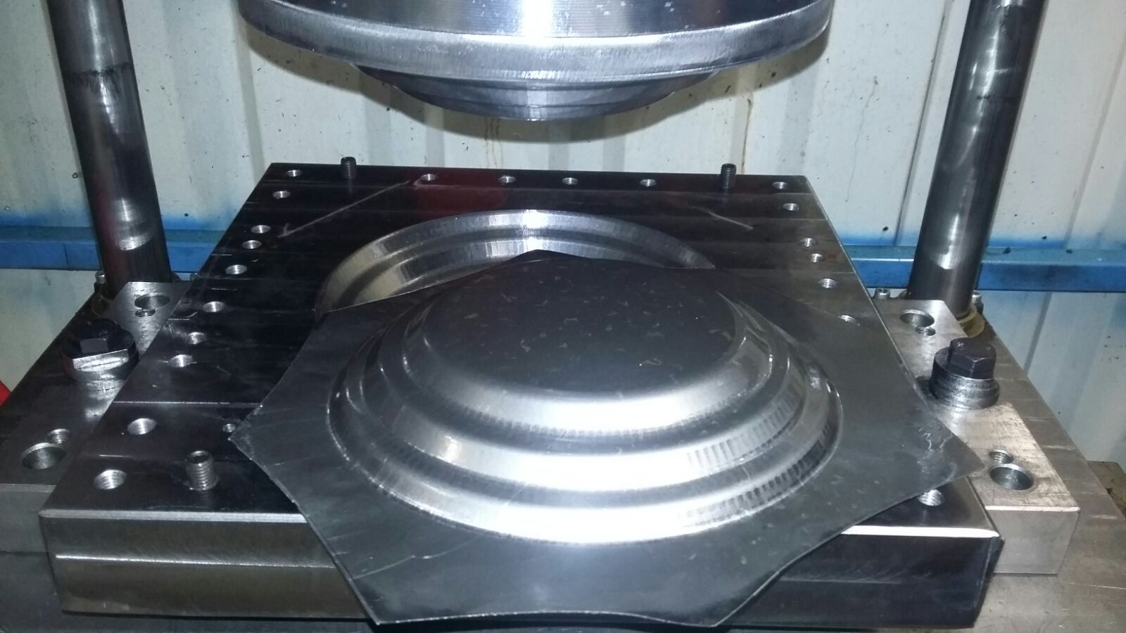

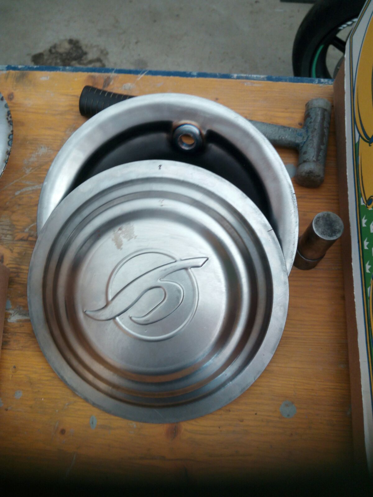

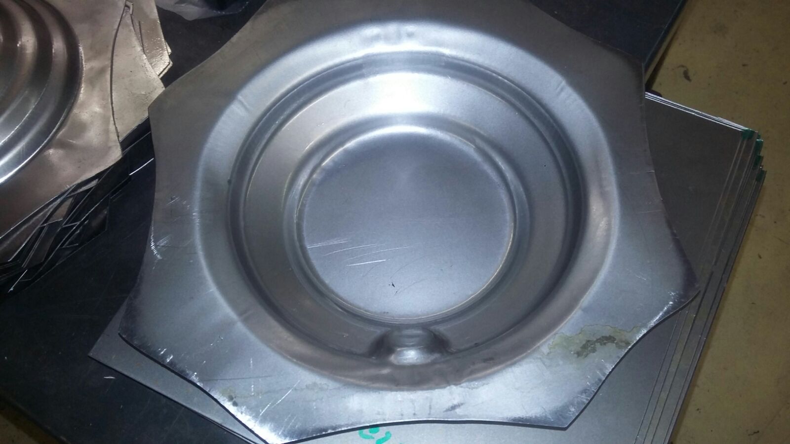

Wir machten uns auf die Suche nach einem Tiefziehbetrieb und wurden in Österreich fündig. Leider wurde uns schnell klar das 4 Formen für einen Tank notwendig waren : Für das Unterteil, das Oberteil, das "H" und zuletzt für die abschließende Bördelung. Außerdem mußte das Gewinde für den Verschluß gedreht werden, der Verschluß mußte hergestellt werden usw............
Gesagt , getan. Nach einem Jahr Bauzeit war die Kleinserie fertig. Die Hälften wurden verschweißt und für die Dichtheit abgedrückt.Das Grundmaterial ist spezielles Tiefziehblech.

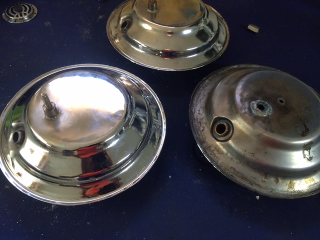

Dann wurden sie im Galvanikbetrieb meines Vertrauens zu welchen ich schon seit über 25 Jahre hingehe vernickelt, verkupfert und verchromt wie es sich gehört.
Die Formen für die Tiefziehteile sind nach dieser Kleinserie nicht mehr zu gebrauchen, eine Neuherstellung kommt wegen der immensen Kosten nicht mehr in Frage.
Da ein guter anderer Vespafreund einen Tank für eine Italienerin brauchte haben wir auch eine geringe Stückzahl Tanks ohne H gemacht, für alle anderen 8 Zöller.
Die Tanks sind 1:1 zum Original da für die  Herstellung der Pressformen das Original laservermessen wurde. Wer von meine Vespafreunden schon einen Tank gesehen hat weiß was ich meine.
Es gibt noch 8 "Glatte" und 7 "H" Tanks. Der glatte kostet € 450, der H € 550. Es werden keine weiteren hergestellt ..............IMG_4314.JPGIMG_5070.JPGIMG_5073.JPGIMG_6020.JPGIMG_6034.JPGIMG_6370.JPGIMG_6371.JPGIMG_8138.JPGIMG_6364.JPGIMG_6365.JPGIMG_6367.JPGIMG_8688.JPG

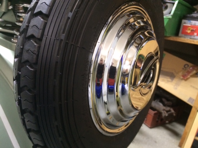

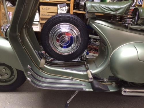

Sehen echt toll aus!

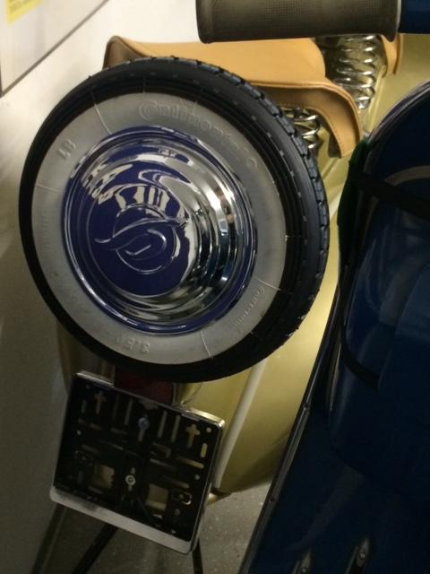

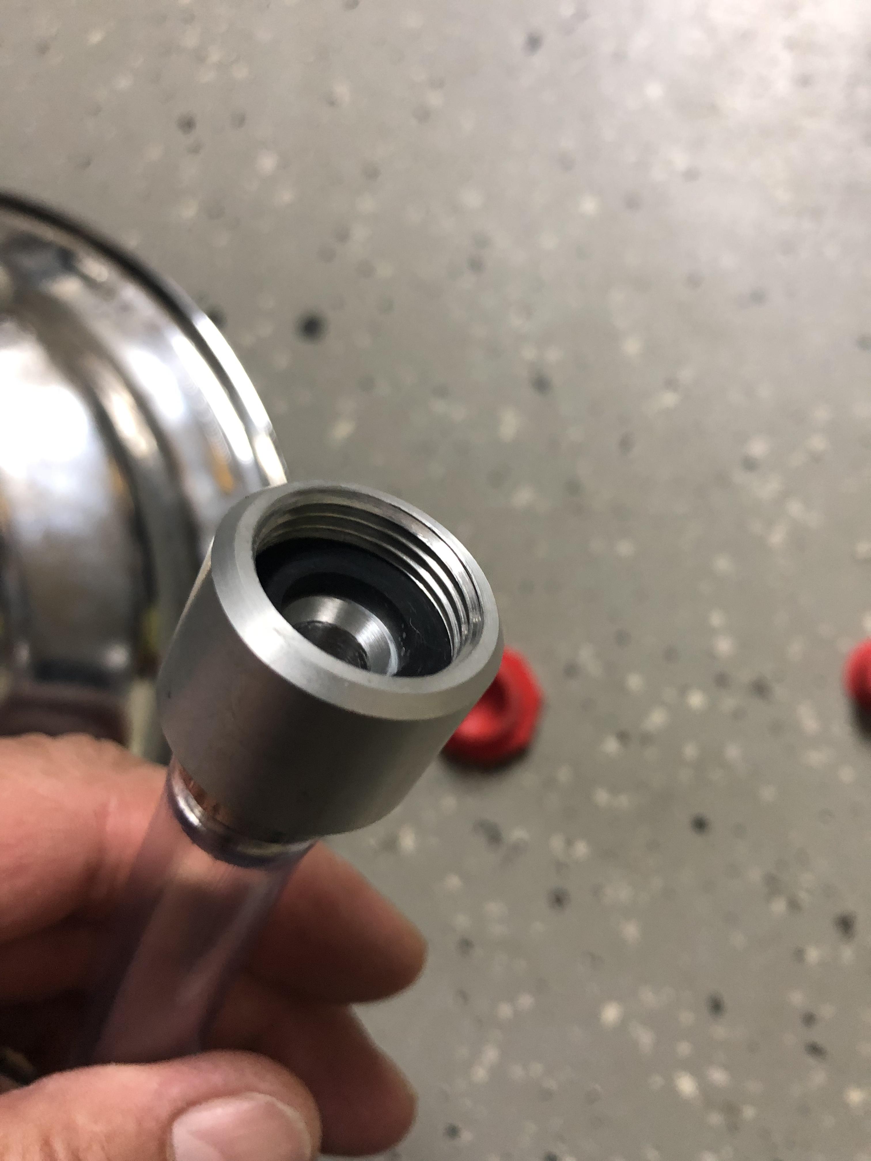

Wie werden die denn befestigt und gibts es einen Stutzen zum nachtanken?
Servus
Befestigt werden die Tanks bei einem  der 4 Löcher an der Felge mit der man sie sonst an der Nabe festschraubt.

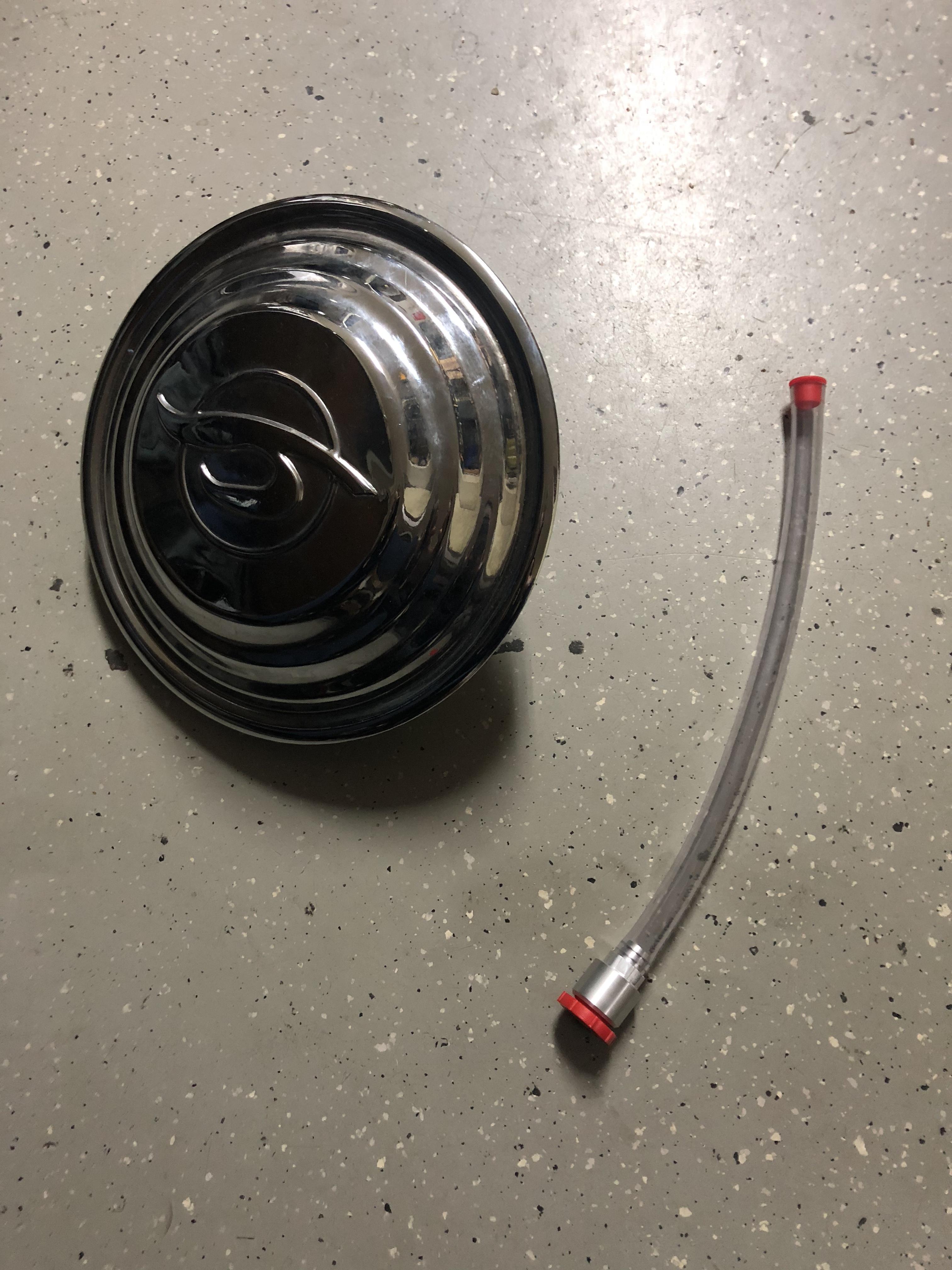

Zum Einfüllen gibt es erst einen Prototyp ( Foto ), die Lösung ist aber nicht perfekt - wo gibt man dann das verdammte Rohr hin ?
Es wird gerade an einem Einfüllschlauch aus der Hydraulik gearbeitet, dass braucht aber noch etwas Zeit........

Nur mal so aus Interesse: Wie viel Tonnen brauchts um das Blech in die Form zu drücken?
Bearbeitet von Tim Ey
Also...........einige wenige H Tanks sind noch da.
Zu  Tim Ey : Druckkraft 200 Tonnen !

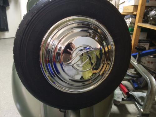

Habe meinen "h"-Tank gestern bekommen. Einfach ne super Leistung
so etwas umzusetzen und für andere dann auch noch verfügbar zu machen.
Bin echt begeistert und beeindruckt von Leuten die das ermöglichen.

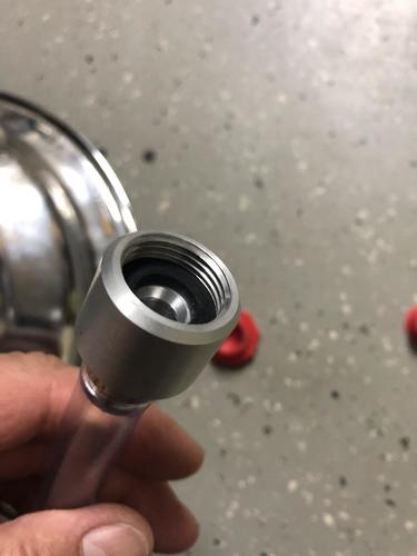

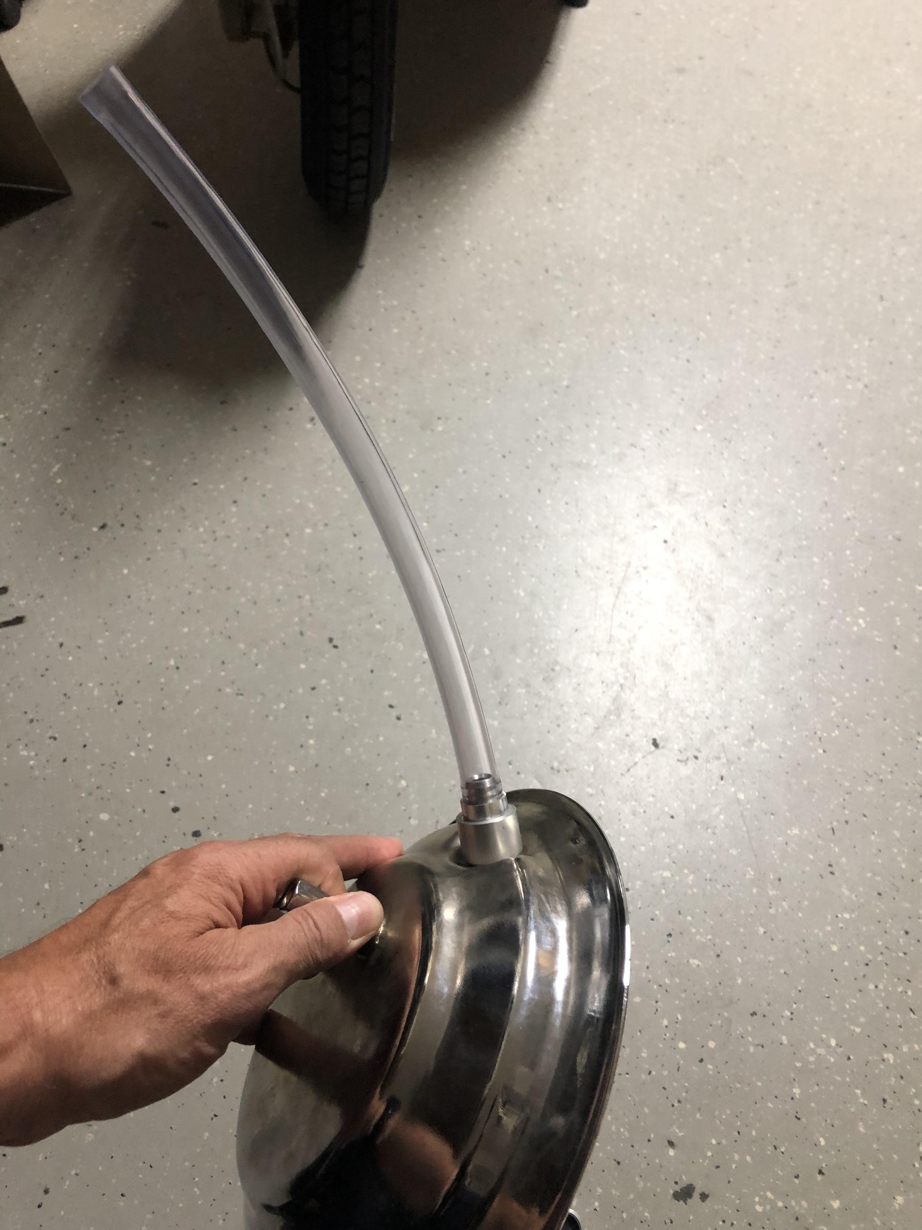

06F6B7F5-20E4-46E6-8A51-8449C2DAB40B.thumb.jpeg.54f7e91e9057c17e72b5e8f11e9053e7.jpeg425E2C62-C802-48F7-BEBE-2DB5AD1F13D7.thumb.jpeg.555e388371f695d20a0fc9dcdb22bf61.jpeg20E15005-2542-45F6-99A8-C846D79BD347.thumb.jpeg.d13b770be989b3ab75a6850ae593205f.jpeg20E6BC61-EA12-47E6-AAFB-AFC690B501F2.thumb.jpeg.7afbf3a1f2fd6ab5ea24d2361812887e.jpeg6E1D218B-8DFD-4826-ABEF-E0404BC72413.thumb.jpeg.bb77505ac64132c0c8703165ca3f23be.jpegSo, endlich gibt es den lange versprochenenen Einfüllstutzen. CNC gefräst, mit Dichtung. Kostet €25/ Stück ohne Porto.
Passt auch auf originale Tanks da ja 1:1 nachgebaut, Gewinde hat gleiche Steigung. Mit Stoppeln gegen Verschmutzung

Nein...................dafür ist ja der Einfüllschlauch da
schon klar, aber mit was füll man den Schlauch? Eine Zapfpistole durfte ja etwas zu groß sein und auch zu viel Druck bringen oder?
