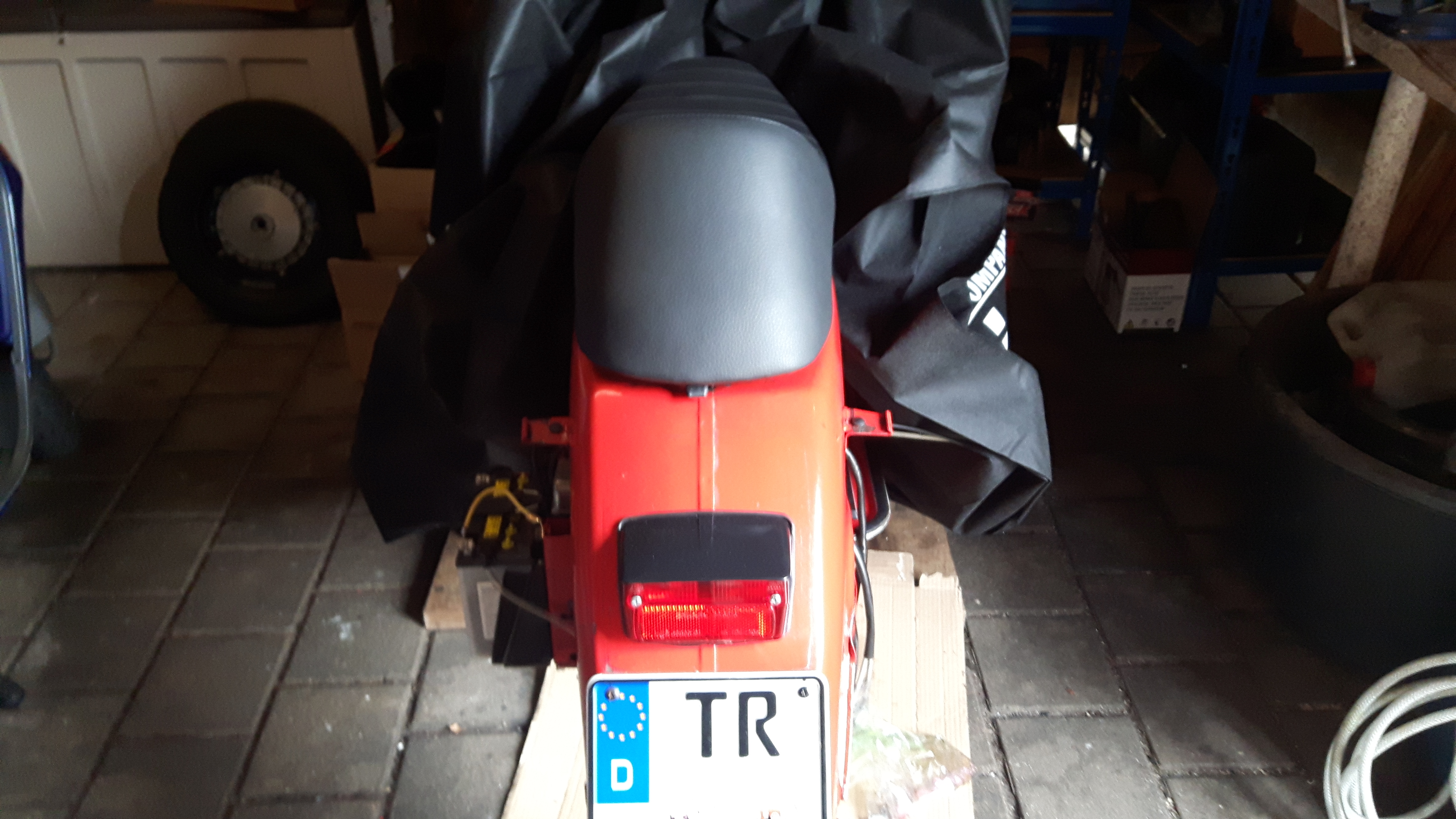

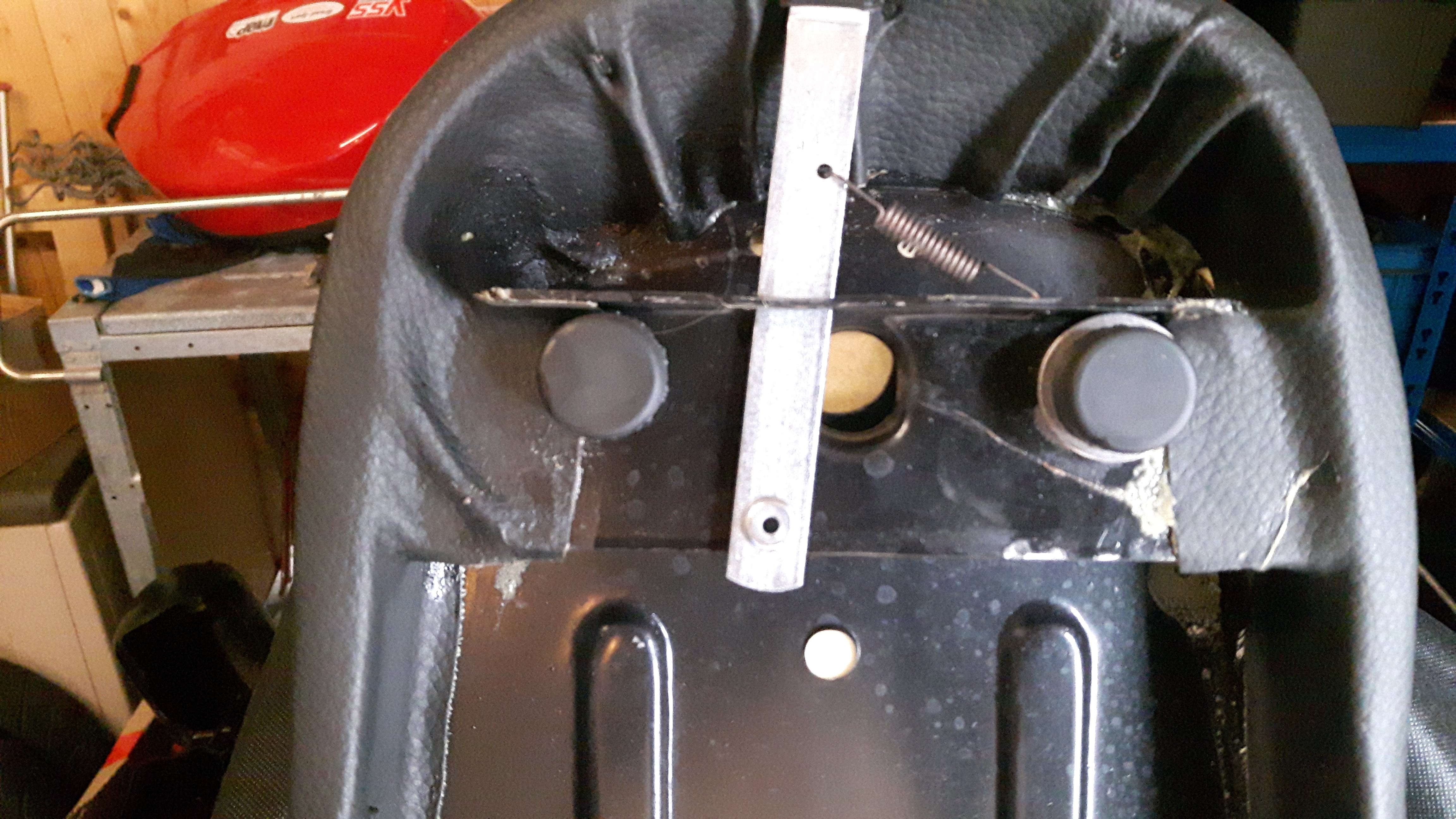

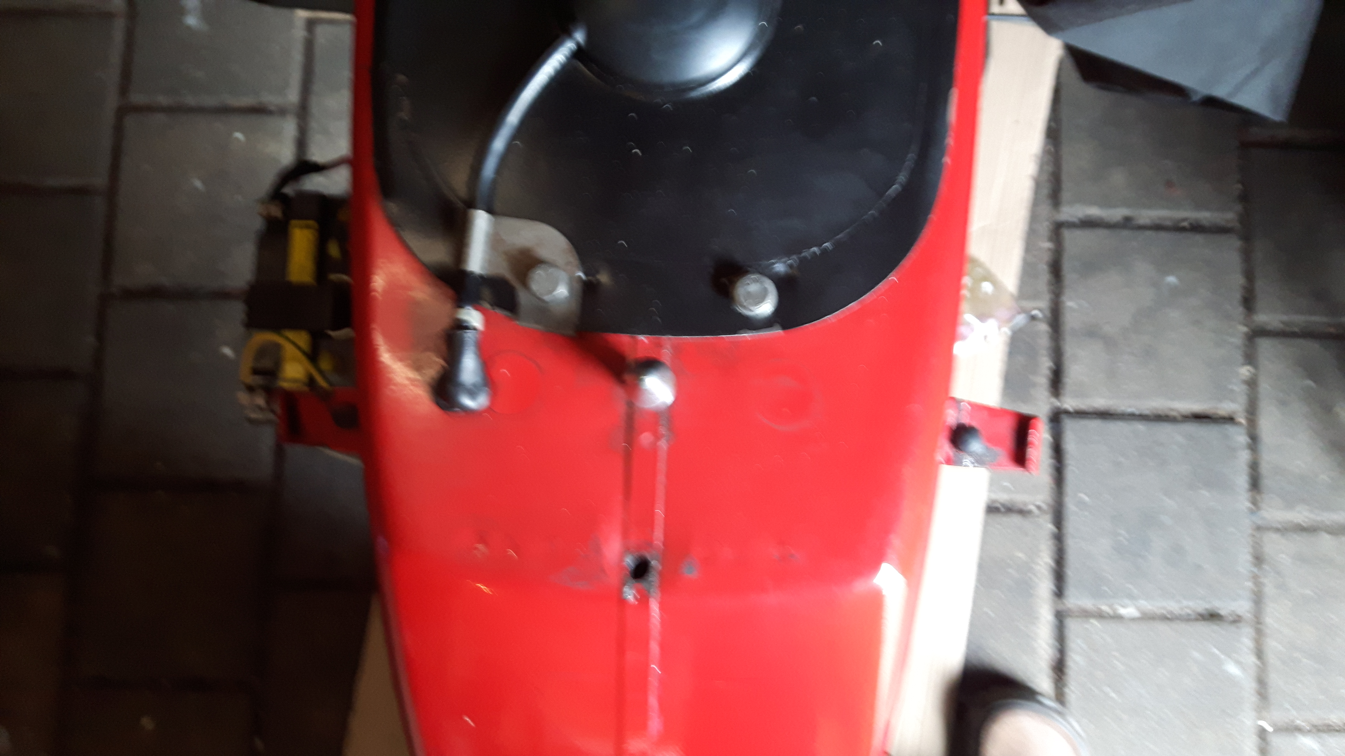

Sorry das ich mich erst so spät melde. Hatte zuerst wie beschrieben die Adapterplatte links beschnitten, war mir dann allerdings hinten zu hoch. Habe dann später ein neues Loch für den Sitzbankzapfen gebohrt und den linken Gummipuffer leicht versetzt und unterlegt.20160228_124047.thumb.jpg.a19df14a4923e1

Eine gute Idee, den Zapen direkt an der Karosserie anzuschrauben, auch wenn man dafür (FREVEL!) ein Loch ins Blech bohren muss...
Dann läßt sich die Bank mit 3 Schrauben (am Scharnier) und Zapfentausch schnell gg das Original wechseln, wenn die Mutti mit will :muah:
Ist bei dir das Gewinde des neuen Zapfens auch so kurz? Gerade mal so lang, wie die Adapterplatte dick ist...
Wie dick ist das Blech dort an der Überlappung/Nahtstelle des Rahmens, reicht es für ein Gewinde?

Warum musstest Du den versetzen Gummipuffer unterlegen? Wäre doch eigentlich nur als Ausgleich notwendig, wenn Du die Adapterplatte für den Sitzbankzapfen weiter benutzt hättest. Oder seh ich das jetzt falsch?
