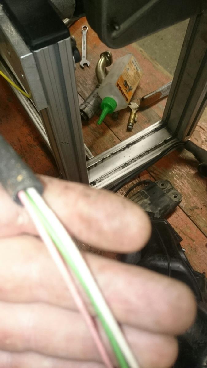

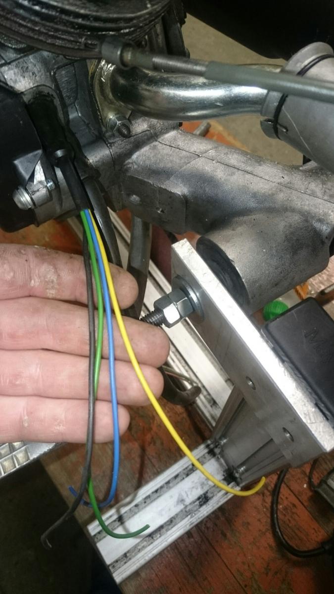

Leider hat der Motor die 6V kontaktlose Zündung mit folgenden Kabeln
Strang 1 mit weiß, grün und rot zur CDI
Strang 2 mit blau, schwarz, grün und gelb

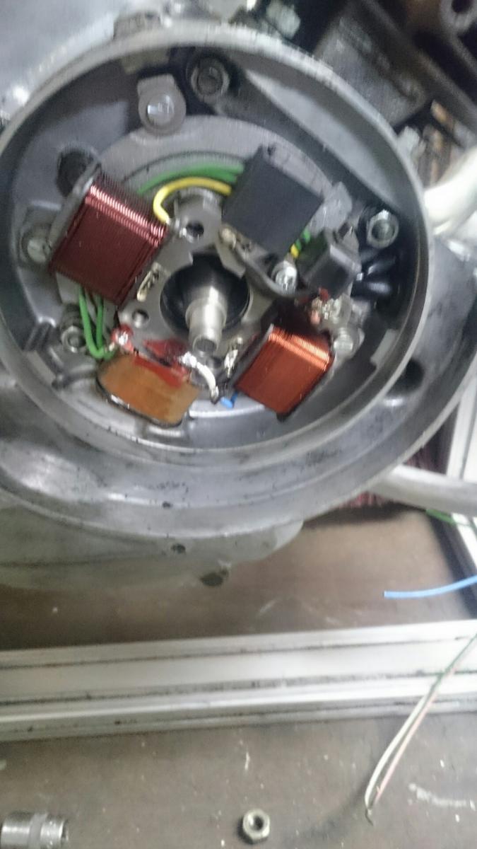

Zgp hab ich hier mit 12 v... Aber da passt der Durchmesser vom polrad nicht (zu groß)
komisch, das ist das 4. topic in kürzester zeit, welches sich um diese nutzlose misch-zündung dreht!
die linke spule macht 6v, die recht spule macht 12v. zusammenschließen der spulen ist fürn popo, nur eine spule zu nutzen ist auch fürn popo, da jede spule nur ca 20w liefert.
also entweder die 6v spule gegen ne 22,90 euro teure 12v spule tauschen (oder gleich 2 x 12v spulen kaufen und dranbauen) oder ne normale, komplette pk-zündung mit polrad besorgen.
mit der zündung in diesem zustand hast du keine freude, du müsstest 2 getrennte stromkreise verwenden, und das gibt dein kabelbaum nicht her. mein tip: umbauen. ist einfach...
