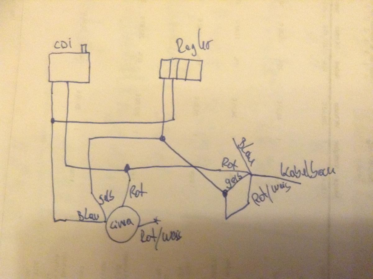

Und so habe ich es verkabelt

Der AC Ein- und Ausgang muss gebrückt sein. Über die Sense Leitung (Brücke) wird die Ausgangsspannung mit einer Referenz verglichen. So bleibt auch bei schwankender Last die Spannung konstant.
dann solltest du auch dazu schreiben wie du ihn angeschlossen hast. meines wissens hat der 4 anschlüsse
Einfach mit einem Kabel den Sense und Regler verbinden. Vom Regler Anschluss dann aber auch zu den Verbrauchern, Licht Hupe u.s.w.
Bearbeitet von Flozwo
Ja genau der rechter SENSE gelb GND blau
Bearbeitet von daputo
Gelb auf Regler, mit einem extra Kabel verbindest du noch Regler mit Sense.
ja genau so habe ich es gemacht schau mal mein bild
sieht auf deinem bild alles merkwürdig aus. ich komm da nicht draus.
kann es sein das du blau gebrückt hast? schreib doch auf dein bild bitte mal die kabelfarben die aus der vespatronic rauskommen.
Nein. Am Regler ist lt. Deiner "Skizze" nur Ground und Sense beschaltet. Der dritte PIN (Regler) ist nicht belegt.
Du hast hingegen irgendwo eine Brücke am Kabelbaum (wo sie nicht hingehört) geschlagen.
