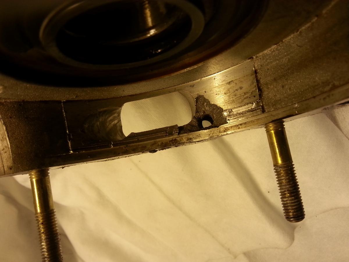

erste vespa.
lange kein 2takter mehr zwischen den fingern gehabt..
Irgendjemand hat wohl mal den vergaser falsch angeschraubt und nen stück ist vom kurbelgehäse abgebrochen..
kann man das glätten und die schraube mit dichtmittel einsetzen ?
möchte nur das sie läuft..
kein Leistungswunder..
Danke

Die ziemlich aufwendige Reparatur lohnt sich m. E. nicht angesichts der relativ günstigen Preise für gute gebrauchte Cosa Motorgehäuse. Die Karren werden reihenweise geschlachtet, da sollte sich was auftreiben lassen.
Bearbeitet von sidewalksurfer
Wobei das m. E. schon sehr gehobenes Preisniveau ist - hier im Forum wurden Cosa Gehäuse auch schon für weniger als die Hälfte angeboten und gingen nicht weg.
Schreib doch mal den Udo an. Der verkauft ständig welche so um die 50€.

Altes oder neues Gehäuse. Welcher Anlasser ist verbaut.
Mit drei Befestigungsschrauben habe ich hier 60€ + Versand.
Gehäuse ist sauber ohne Ausbrüche etc.
