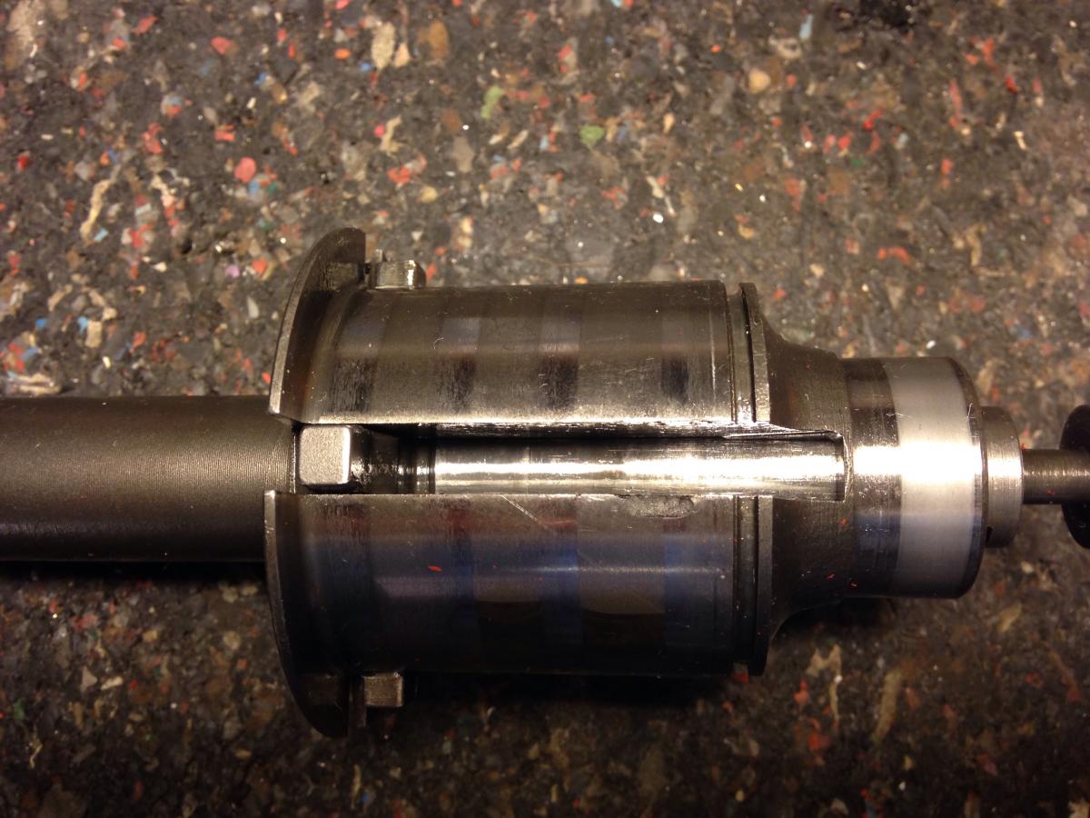

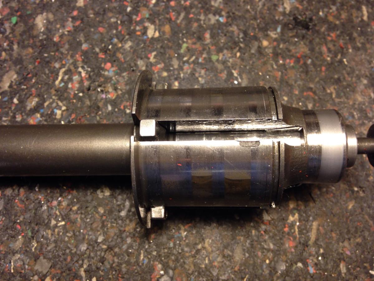

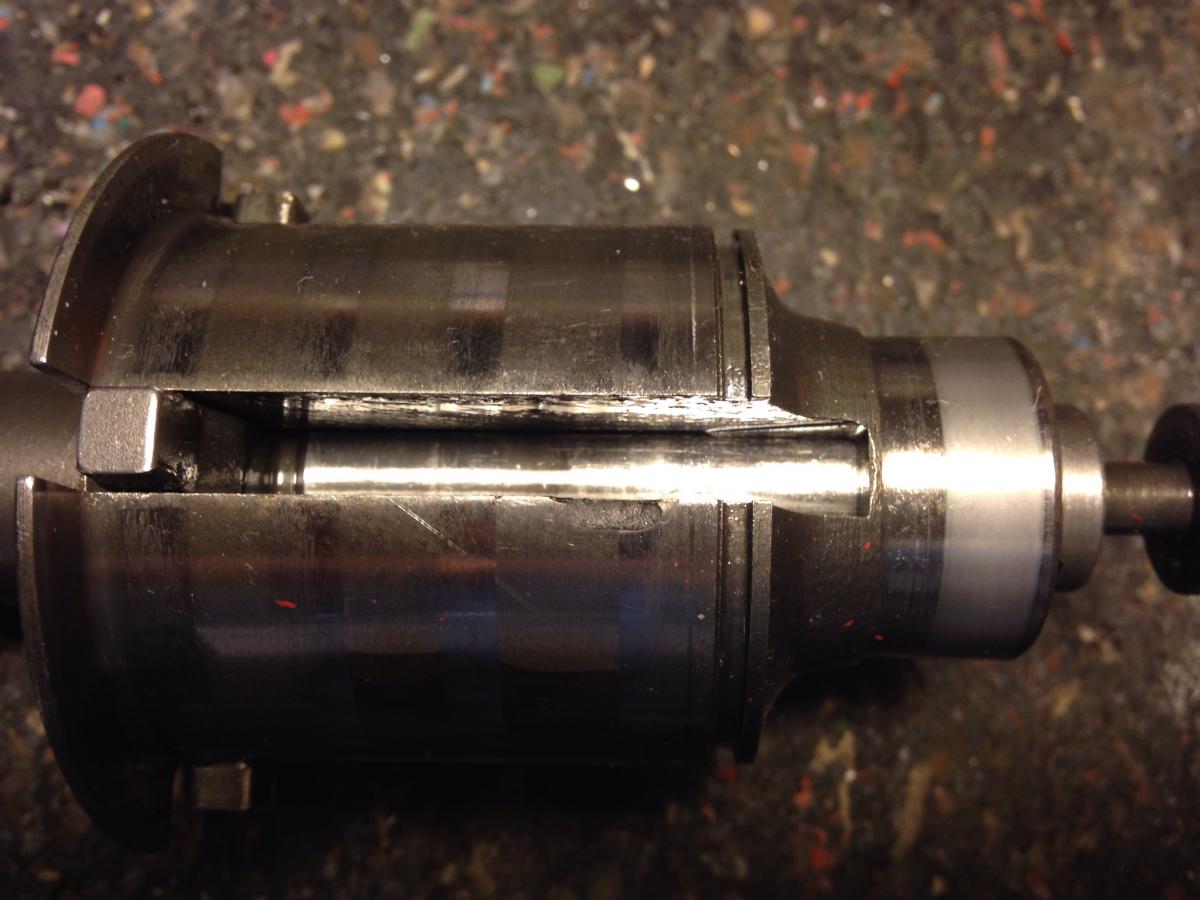

Eben grad nen 200er Motor gespalten und dabei einen kleinen Abplatzer auf der Hauptwelle entdeckt.
Was meint ihr, noch fahrbar?
Oder eher Ersatz suchen?
Danke :cheers:

Moinsen,
also ich würde  dasTeil austauschen, auch wenn es bestimmt weiterhin funktionieren würde, natürlich ohne Zeitangabe.
Entweder war im Material ein Einschluss oder etwas ist durch das Getriebe "durchgegangen", zumal auf dem Bild die Oberfläche des Führungsschlitzes für das Schaltkreuz auch nicht so toll aussieht....
G
Wolfgang
Das Schaltkreuz läuft sauber. Der Führungsschlitz kommt nur auf dem Foto so schlecht rüber. Eigentlich ist zumindest da alles okay.
Der Ausbruch beträfe ja nur Leerlauf und den ersten Gang ...
Bearbeitet von PhilLA
sieht doch recht oberflächlich aus. ich würde das etwas verscheifen damit die kerben und das halb abgeplatzte fragment weg sind und gut ist. oder ist es wirklich erheblich tief?
Wie ließ sich denn der motor vorher fahren?
Wenn gut:
trotz der gefahr, dass das schaltkreuz die stele an der hauptwelle weiter schädigt, würd ich das wahrscheinlich noch 1 saison weiter fahren, und, falls sich kein negatives fahrverhalten bei dem motor feststellen lässt, nach der saison einfach drauf scheissen!
Falls irgendetwas völlig daneben ist, weißt du wenigstens, woher das kommt, und kannst den schaden innerhalb eines nachmittages beheben!
Lg
Wenn es vorab keine Probleme gab, würde ich die Stelle verschleifen und die Hauptwelle wieder verwenden.
LG, Heli
Keine Ahnung wie sich der Motor hat fahren lassen. Ist gekauft und gespalten worden.
Ich hab eine gute gebrauchte Welle für 25 Euro bekommen, somit fliegt diese raus ...
Ich denke dieser Schaden ist vermutlich schon ewig vorhanden ...
An meinem Motor würd ichs Fahren (und bearbeiten wies PxWN schon beschrieben hat), wärs ein "Kundenmotor" oder fürn Kumpel, würd ichs offenlegen, und mit dem Betroffenen besprechen, und eher zu einer Neuen raten.
vermutlich hat sich doch da nur ein grad aufgeworfen der dann abgeplatzt ist. wenn du eh schon ne ersatzwelle hast ist eh schon geschwätzt. aber die andere würd ich auch bei bedarf wiederverwenden. vielleicht hatte die welle den ausbruch auch schon immer?
