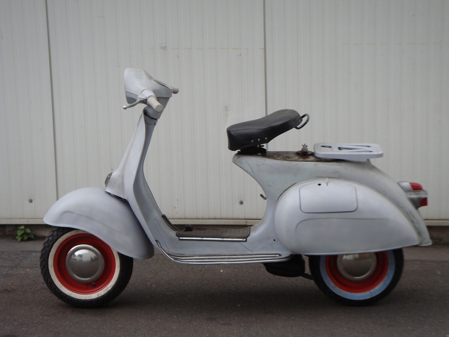

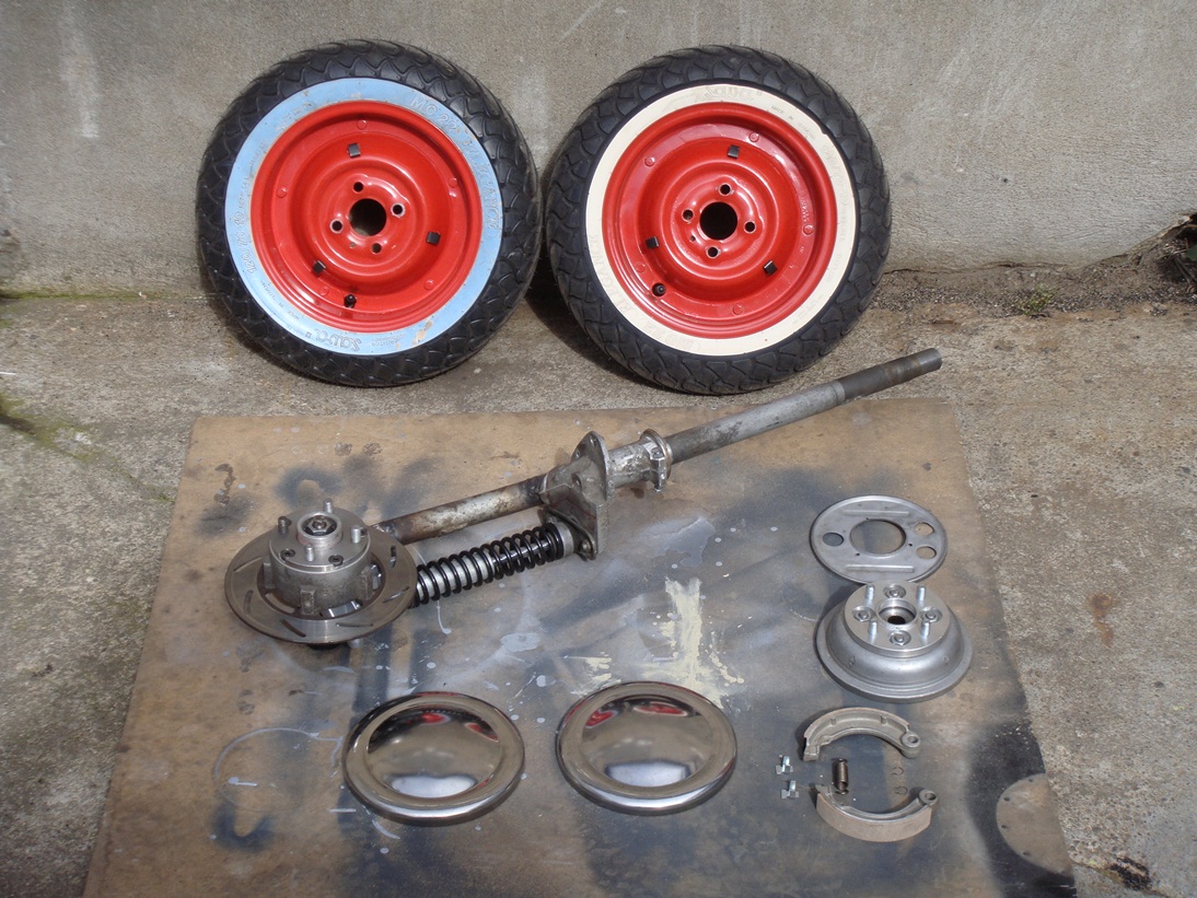

Hier die Bilder aus dem damaligen Verkaufstopic. Hinterbremse auf 8" und dann die geschlossene V50-Felge drauf montiert.
Eddie sieht grade die Adapterplatte, ich dachte die wäre wegen Breitreifenumbau dran. Kann aber natürlich dann auch einen anderen Abstand der Radbolzen ausgleichen.

Es gibt ja nur eine Nabe für PX Motoren (VNA-VBB) die da passt. Die Frage ist ob man eine V50 Originalnabe irgendwie adaptieren kann. Weiß einer ob die Verzahnung der Smallframe und Largeframe Hauptwellen gleich sind? Wäre ja  grundsätzlich  nen Anfang.
Die V50 Felgen haben ja einen größeren Lochstich. Die Bolzen sind in der VNA-VBB Nabe aber schon sehr weit außen platziert. Somit fällt ein einfach weiter nach Außen setzen der Bolzen in der Nabe  flach.
Das ist wohl auch der Grund für den Adapterring bei dem geposteten Teil aus dem verkeufetopic.
Die Frage ist ob das Rad dann noch mit dem dicken Ring mittig läuft oder bei den  V50"Topf" Felgen sogar solch einen Ring braucht zum richtig ausdistanzieren.
Unterm Strich bleibt es aber die VBB Popelbremse mit Trommel ohne Kühlung. Finde auch die Doppelverschraubung nicht ganz so geil. Also der Ring wird an die Nabe geschraubt und klemmt die Bremstrommel und die Felge wiederum wird an den Ring geschraubt. Sollten dann schon gute Materialien sein. Gewicht insgesamt von dem Kram spielt bestimmt auch ne Rolle.
