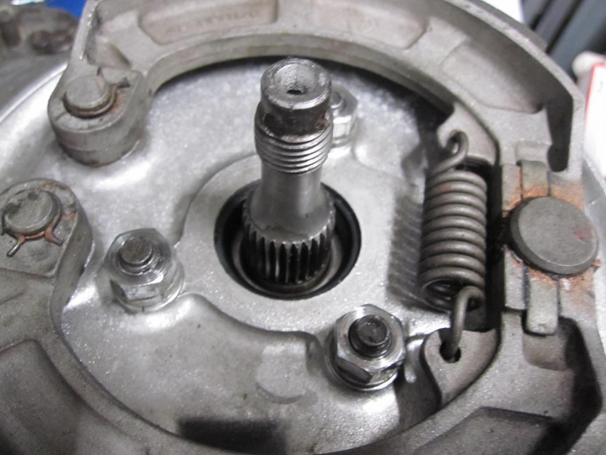

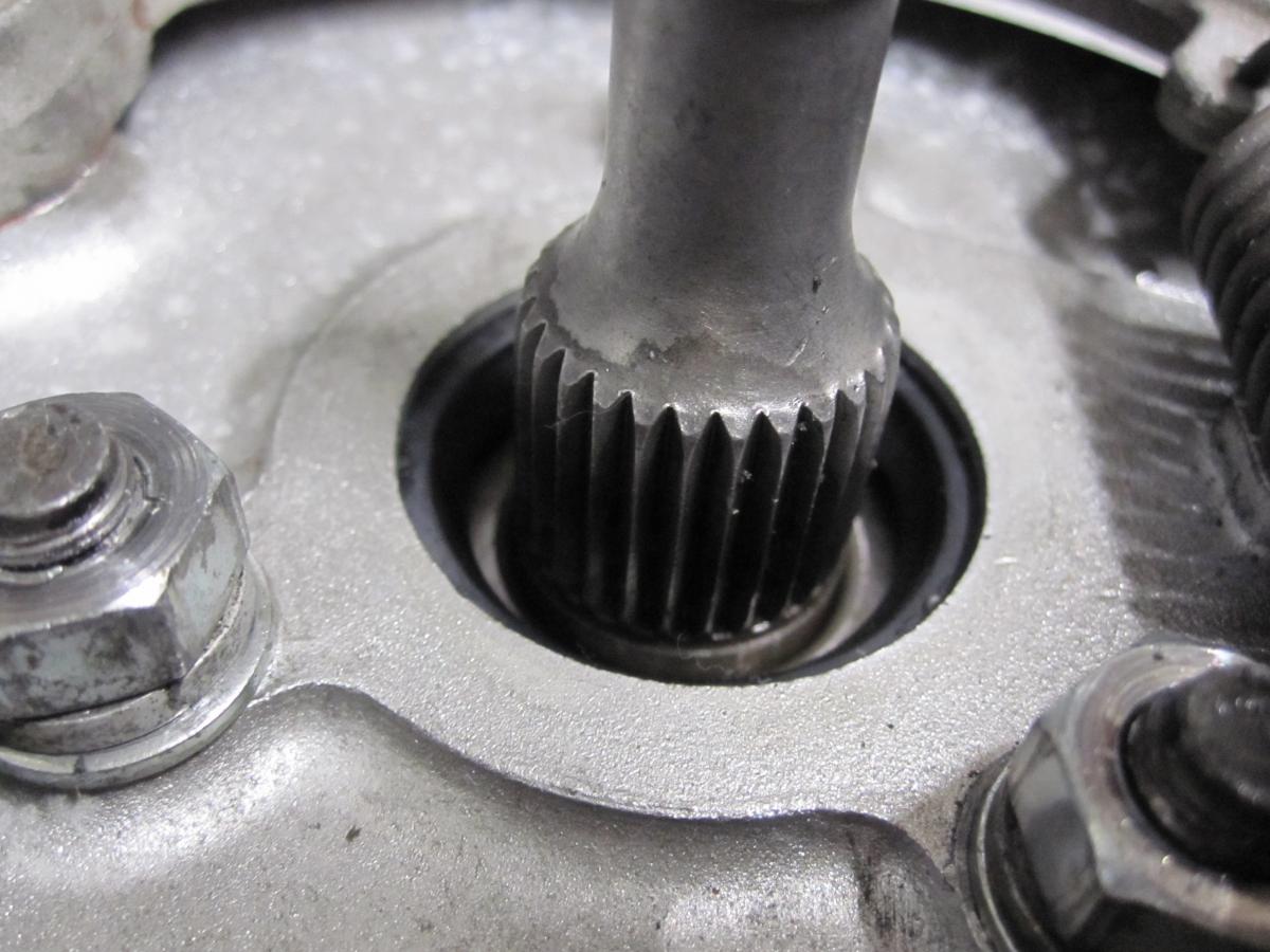

ich habe gerade beim Motor-Zusammenbau folgendes Phänomen:
Nach Montage der Bremsankerplatte ist der Abstand zw. Simmerring und Ankerplatte meiner Meinung nach zu groß.
Ich kann ja quasi das Kugellager durch den Spalt sehen?
Wie kann das denn sein?
Suppt dann nicht das Getriebeöl raus?
Hat jemand ne Erklärung?

Wenn Du gleich die Bremstrommel vernünftig befestigt hast, schließt sich der Spalt, da der Flansch der Achse an der Trommel den Simmering an das Kugellager drückt. Da läuft eigentlich nix aus...

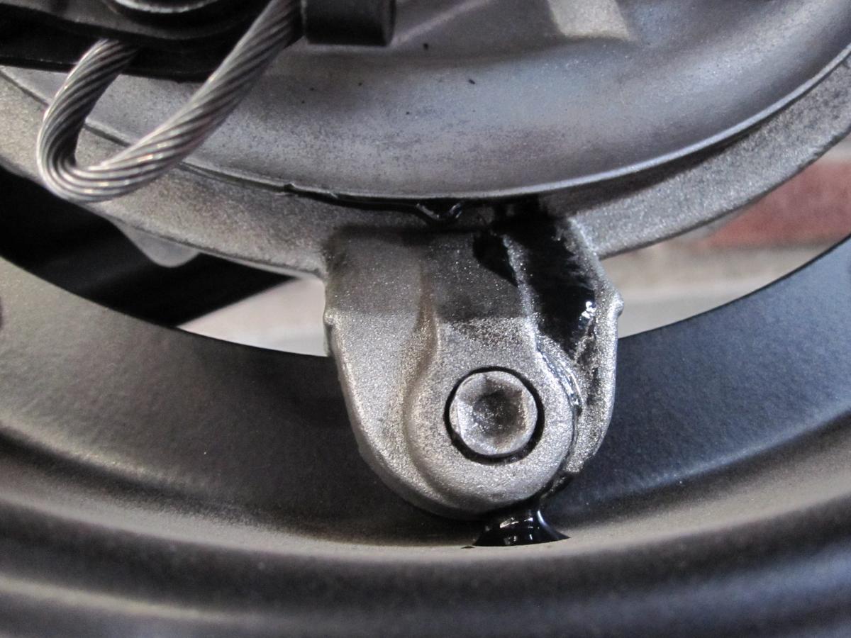

Hab den Motor zusammen, eingebaut und bin die ersten Kilometer gefahren.
Jetzt läuft das Getriebeöl aus der Bremstrommel raus...
Was mach ich denn nun??
Wo läufts raus? Mittig bei der Trommel oder in die Trommel zu den Bremsbelägen?

Ich sehe halt, dass es zwischen Bremsankerplatte und Bremstrommel heraustropft.
Mich hat ja wie gesagt schon beim Zusammenbau gewundert, dass der Abstand zw. Simmerring und Ankerplatte relativ groß war.
Man konnte die Hauptwelle hin und her bewegen...
Was mache ich denn nun?
Muss der Simmerring in der Ankerplatte nicht komplett herein?
(Der alte Ring saß aber eigentlich genauso...)

post-48045-0-72459700-1411918920_thumb.j
hier ein Bild von nem K7 Motor. sieht genauso aus.
Sieh dir mal die Lauffläche in der Bremstrommel an. Und wenn du die Bremsstrommel herunten hast auch gleich den Wedi selbst.
post-16279-0-57062800-1411919551_thumb.j
Der Wedi kann ja beim Einabu beschädigt worden sein. Ausserdem wenn da Öl raustropft musst du die Trommel sowieso runternehmen und reinigen.
Ja, aber auf deinem Bild sieht es so aus, als wenn der Wedi direkt auf dem Lager sitzt.
Bei mir konnte man ja quasi zwischen Lager und Wedi durchgucken...
Der Wellendichtring, ja aber, dichtet auf einer Dichtfläche auf der Bremstrommel. Macht er das nicht ist entweder der Simmerring oder die Dichtfläche hinüber.
So, habe nun vor drei Tagen nen neuen Simmering eingebaut. Bisher kommt mir kein Öl mehr entgegen.
Hoffe mal, dass es auch so bleibt...
Danke nochmal!
