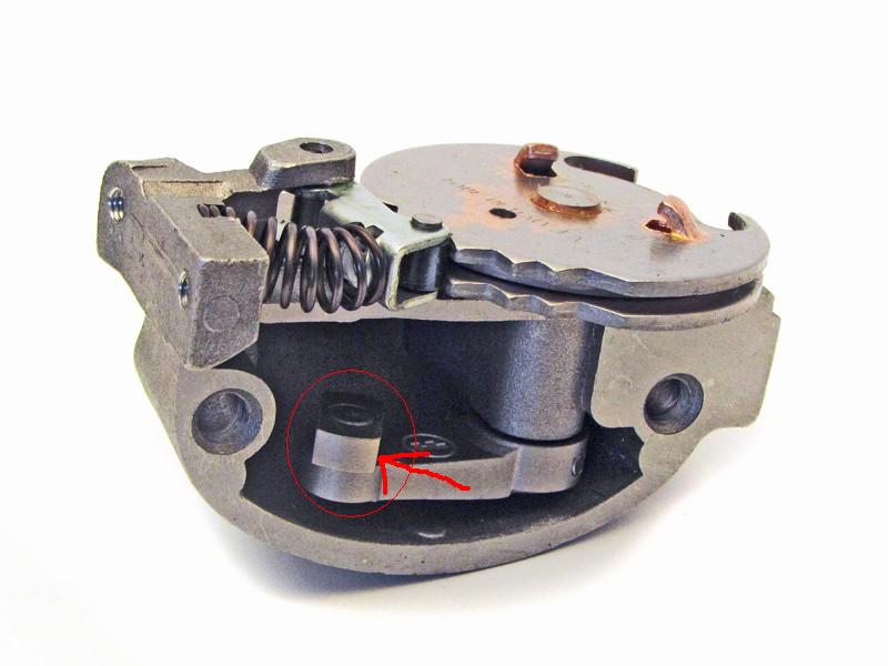

Habe folgende Frage. Hab eine PX Lusso Schaltraste beim SIP bestellt die im dritten Gang plan zur Dichtfläche ist.
So wie hier beschrieben!
http://wiki.germanscooterforum.de/index.php?title=Schaltrasten_Vespa_Largeframe
Im Katalog widerspricht sich SIP doch?
Bevor ich das Ding jetzt Anbau und mein abend verdumme, wer kann mir da eine eindeutige Antwort geben?
Habe die FA "PX Lusso" Artikelnummer 87049000 bestellt und wohl auch bekommen.
post-40420-0-40880700-1410368475_thumb.jpost-40420-0-82997300-1410368510_thumb.j
ja, die aussage ist falsch - komisch, franks vespagarage sagt, das wäre der brockhaus unter den katalogen. :-D
lusso ist im 3. gang plan zur dichtfläche und fa italia war eine gute wahl !

Hi,
hab mir auch eine Schaltraste von FA Italia gekauft. Allerdings hat der kleine Arm der die Gänge einlegt (Schaltblock?!) wesentlich mehr spiel als bei meiner Orginalen Piaggio, die bereits fast 50TKM auf dem Buckel hat.
Kann ich den Arm einfach umtauschen oder macht es keinen Unterschied?
Am Hebel der in den Schaltbolzen kommt und den Schaltbolzen hin und her drückt.
Bei der Piaggio Raste betrug das spiel ca. 1mm bei der FA sinds fast 3mm
die wackel ja immer die dinger, aber 3mm? die mittelsektion des getriebes ist doch nur so geschätzt 5-6mm breit. denke das is zu viel und wird relativ früh zu gangspringen führen.
Ja immer etwas locker die Dinger. Radialspiel darf der Stein auf dem Arm aber kein größeres als ein paar Zehntel haben, axial, also rauf und runter sollte bei einem Milimeter Schluss sein.
Dachte ich mir.. dann bau ich das Teil oben drauf, und den Arm unten aus meiner alten Schaltraste aus, und in die FA um.. sieht ja kacke aus ne alte Raste auf neuem Gehäuse zu verbauen
