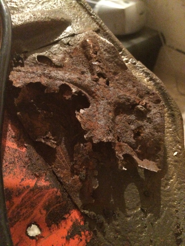

Es hat von euch doch sicher einer Erfahrung mit den X-und K Blechen unter dem Ende vom trittblech.
Muss diese bei mir erneuern da sie sehr verrostet sind und das Trittblech anständig mit verrostet haben.

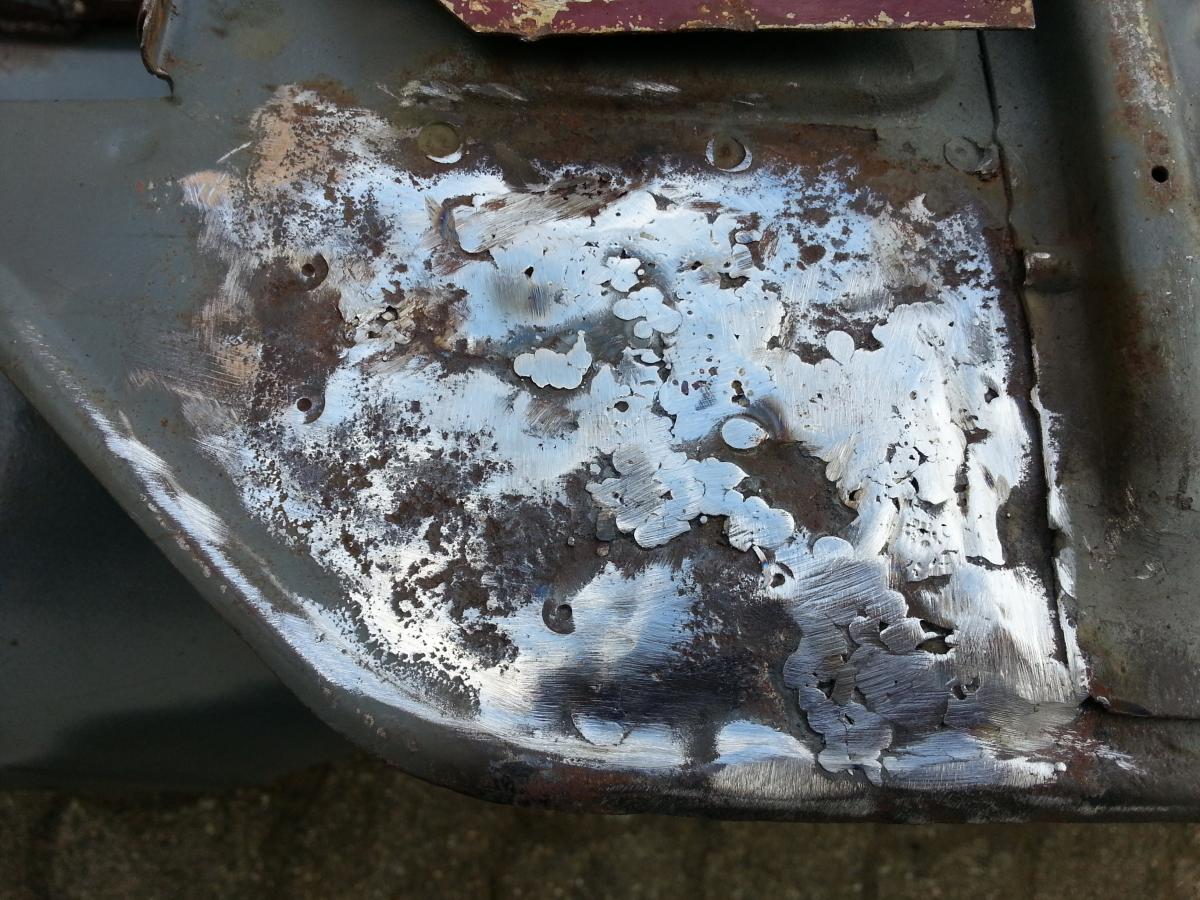

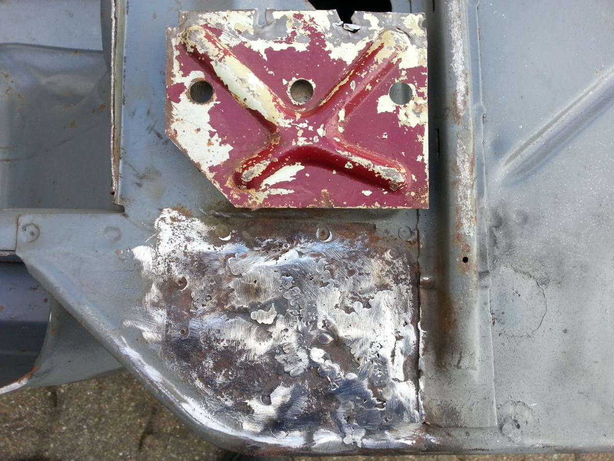

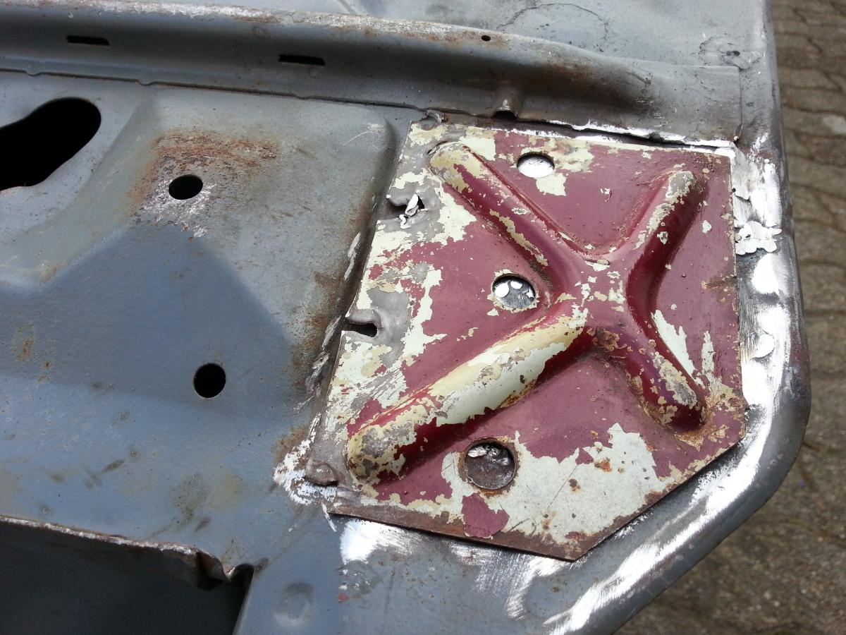

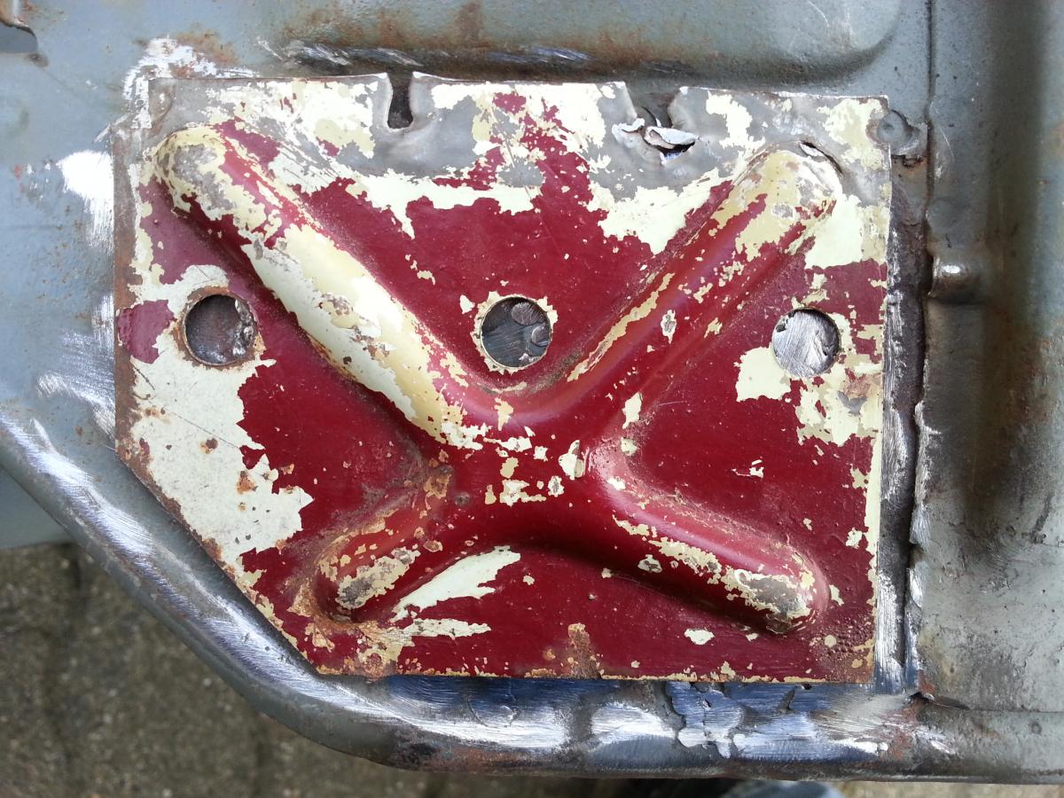

Mache das gerade auch. Nach dem das alte K/X-Blech an den Schweißpunkten
ausgebohrt ist, ist das Trittbrett nur noch gerades Blech, die Außensicke
mal außen vor gelassen. Und in das Blech setzt du die nötigen Blechstücke
auf Stoß an. Oder wenns nur kleine Löcher sind, schweiß ich die auch einfach zu.
Ist meißt weniger Arbeit. Mit Dünn- oder Rostblechschweißen sollte man aber
schon etwas Übung haben.
So siehts momentan bei meiner aus. Ist noch nicht perfekt, 3 Löchle noch
zumachen, dann ist gut.
post-7864-0-02122000-1409836178_thumb.jp post-7864-0-97470400-1409836110_thumb.jp
post-7864-0-74167000-1409836048_thumb.jp post-7864-0-99875400-1409835986_thumb.jp

Das X blech habe ich wegbekommen da es so extrem verrostet war. Jetzt noch das K Blech. Finde leider nicht alle schweißpunte, aber mit den Bilder fällt es mir schon deutlich einfacher!
Das Blech etwas hochhebeln, dann siehst wo es angeschweißt ist bzw. hängt.
