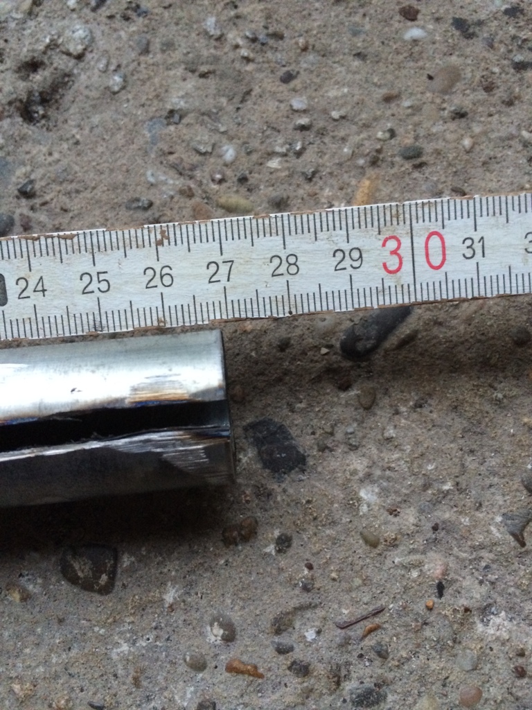

Da dreht sich mein Problem noch um das Blinkerrohr, nicht das Gasrohr.
Hat jemand eine Idee wo ich das Rohr in dem Maß wie auf dem Bild bekomme? Oder könnte evtl jemand seins nachmessen ob es das selbe ist? Wäre wirklich dankbar...

Super danke dir!
Komisch, mein Gasrohr ist ca 2cm kürzer als deins. Die Länge vom Innenrohr passt aber. Wie kann man den Blinker denn montieren wenn das Innenrohr nur wenige mm länger ist als das äußere?
Der Gummi ist am Ende des Rohres oder steht er über?
Bin schon total durcheinander...
Bearbeitet von 5VT
Das Gasrohr für Lenkerendenblinker ist kürzer als das für ohne.
Du mußt dein zu langes Gasrohr, weil für ohne Blinker, kürzen.
Dann paßt das auch mit den Innenrohren.
Wenn du mal das Griffgummi zurückstülpst siehst du das das Rohr nicht bis zum Gummigriffende geht,
sondern vorher aufhört. Den Rest füllt die Metallhülse zur befestigung des Blinkers aus...
Ich habe ja schon 2 neue wovon das äußere zu lang ist. Ich werde es dann wohl kürzen und die Löcher anpassen [emoji2]
