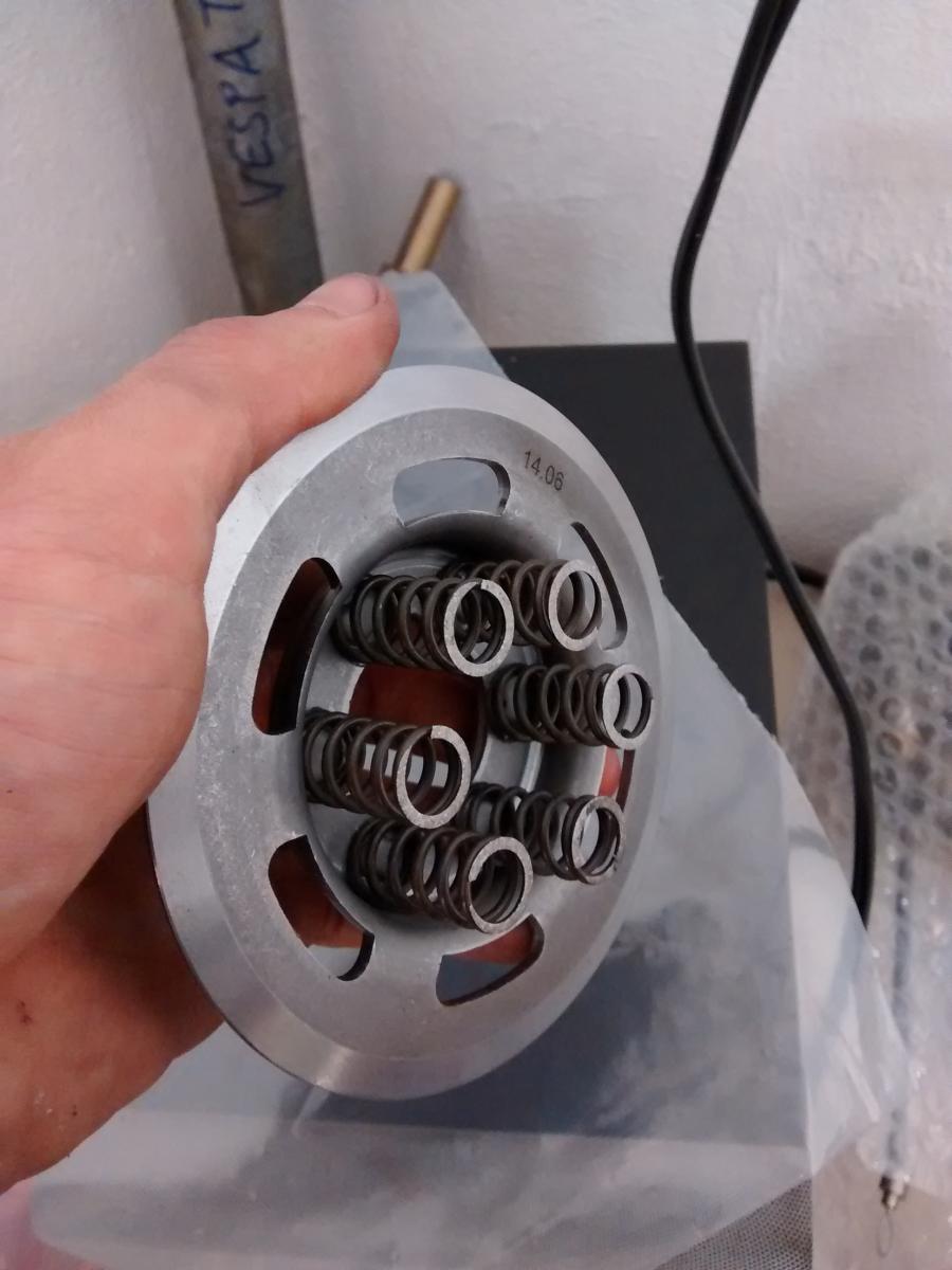

Btw. Hier noch ein Tipp für den fummligen Einbau einer zerlegten XL2-Kupplung.
Die Federn fixiere ich mit ein paar Tropfen Sekundenkleber. So kann man die Grundplatte sauber ansetzen und den Kompressor einschrauben.
