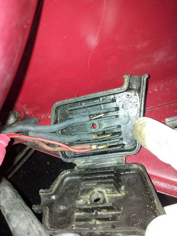

Nein, nur Rot mit dem Kabel aus der CDI kommend.
Hab mal ein Photo gemacht.
edit: Wobei das ja sowieso immer verbunden ist.
Bearbeitet von UBoot
Muss man die 2 nun verbinden oder nicht?
Bzw. kommt eine defekte CDI in frage? Oder wirkt es eher so, als waere etwas auf der ZGP nicht i.O.?
Kein Bremslicht? Dann nichts verbinden, dann müßte es auch so zünden.

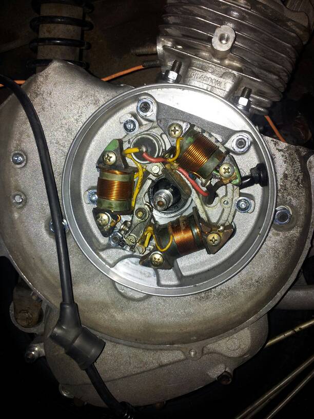

Oke, also neue Zündspule montiert - nichts.
In Summe also neue ZK, neuen Stecker, neues Kabel, neue Spule.
Zieh jetzt das Lüra ab und zeige euch mal ein Photo..
Gibt es etwas, auf das ich achten sollte?
Also kann ich überhaupt optisch erkennen, ob etwas kaputt ist?
LG
 Und was koennte da kaputt sein, wenn der ZF nur selten bis gar nicht kommt?
Zündkerze, Kerzenstecker, Zündkabel, Zündspule, Kondensator, Unterbrecher, Speisespule, Kabel oder Killtaster. :whistling:
