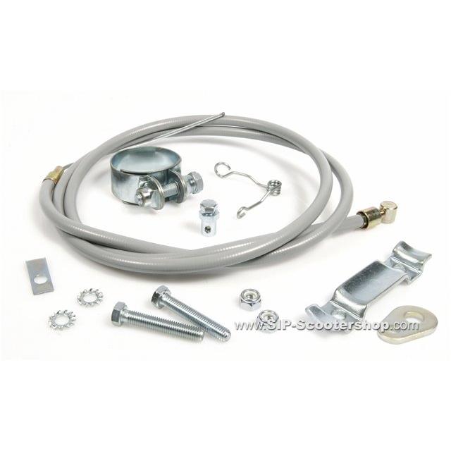

So habe gerade versucht den Zug wieder fest zu ziehen. Jetzt geht der Bremshebel oben beim los lassen nicht von alleine zurück. Bedeutet ja das er dann zu schwach gespannt ist, oder?
am teilhydraulikgeber, zwischen hebel und gehäuse
