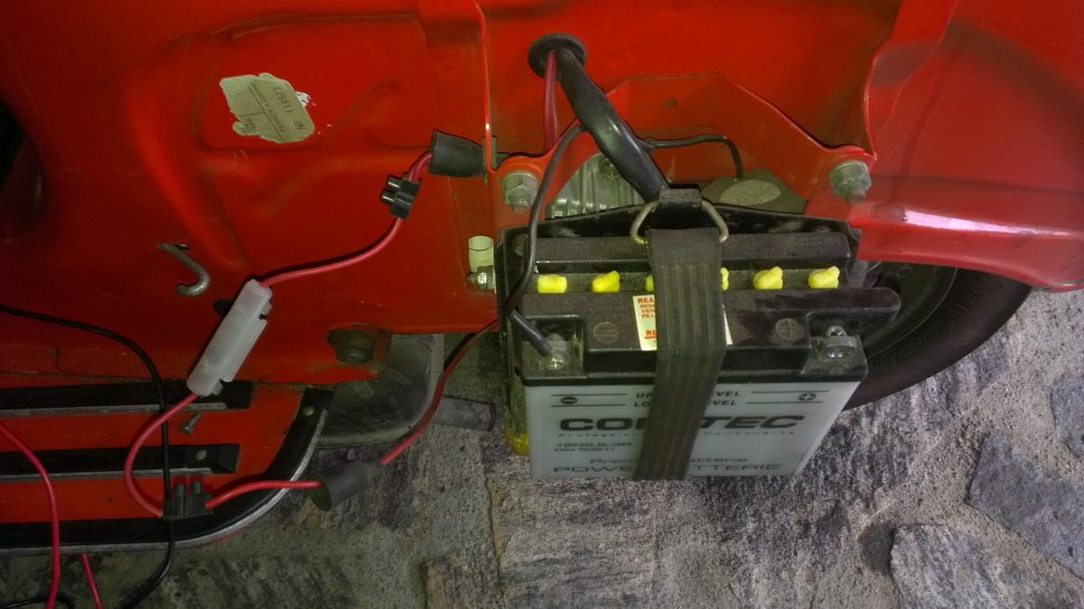

So, ich bin wieder da und hoffe, dass die Diskussion sich fortsetzt.
Ich habe meine Kenntisse am Mulitmeter erhöht und versucht alles durchzumessen.
Das ganze Netz und auch die im Moment eingebaute Batterie die keinen Saft hat, hat im Moment ca. 6,5 V Spannung. Das bezeichnet die Spannung der Batterie wenn der Motor aus ist und auch wenn der Motor läuft.
Beim Ausgang aus der ZÜndung - rotes Kabel zum schwarzen Massekabel Stromstärke von ca. 3,5 Amperere Wechselstrom, hab auch beim Rücklicht gemessen: ca. selbes Ergebnis.
Bei der Messung der Stromstärke bei der Batterie - rotes +Kabel abgeklemmt und in Serie geschalten - 0 Ampere,
Wenn ich allerdings im Bereich vor der Sicherung Messe wieder 3,5 Ampere Gleichstrom, allerdings mit 6,5 V, obwohl ich ja 12 V haben müsste.
Jetzt ist es so, dass aber, wenn die Batterie händisch geladen wurde, ist halt schon 6 Monate her, Blinker, Hupe und Rücklicht funktoniert haben, sodass auch die Sicherung ja eigentlich Strom durchlassen müsste,
Also ich kenn mich nicht mehr aus.
post-49415-0-06741200-1400223388_thumb.j
Bearbeitet von seifrie1
