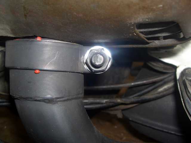

post-38097-0-53725500-1394908568_thumb.j
Was auch geht ist ein Blechstreifen von ner Getränkedose.
Ganz schön ist's natürlich mit Vitonflansch.
Bei den alten SIP-Road sind die Schlitze im Krümmer falsch gesetzt gewesen, da hilft ein Verdrehen der Schelle.

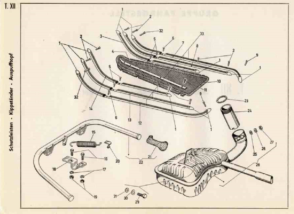

Hallo Jürgen,
hast Du denn auch die Dichtung (Nr 23) verbaut???
Sorry wegen der schlechten Qualität .... aber was besseres habe ich leider nicht :-(
Grüßle,
Volker

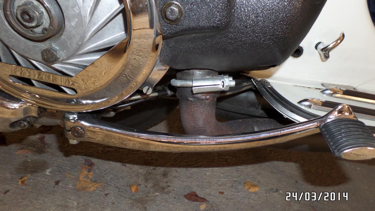

Ich hatte auch das Problem das der Auspuff am Übergang nicht dicht war, da hatte es immer an der Schelle rausgeblasen.
Die "lommelige" original-Schelle habe ich mit der Flex entfernt und eine Bügelschelle verwendet, jetzt iss alles dicht!
Grüßle,
Volker
post-39925-0-07072400-1395679036_thumb.j

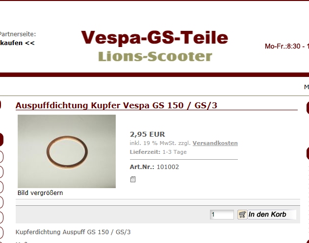

Habe gerade kurz "gegoogelt" ... hier kann man die Dichtung kaufen :-)
Aber bitte vorher messen ob das auch wirklich die passende ist!!!
