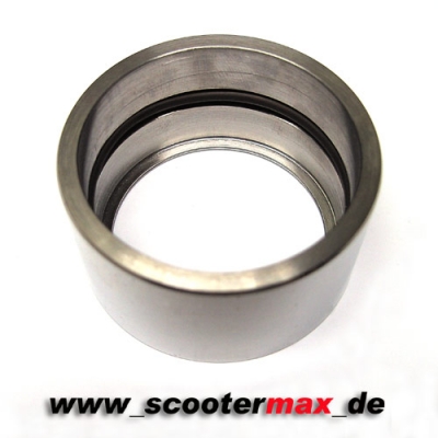

in etwas so ==> Zylinder_150_2K_AupuffSchraubFlansch_Baj das Bild zeigt einen 150er Zylinder.

wie sieht der viton flansch aus?

So als Adapter wie oben dachte ich mir das!
Der S&S-Flansch ist zweiteilig! Daher dachte ich an den!

genau, ich hätte gerne etwas wie auf dem ersten bild (das zeigt einen lambretta flansch)

Ja, sowas wird gehen.
Find das nur mit Vitonflansch eleganter und dichter im Zweifel ;-)

Eine Nute für Viton-Dichtring könnte ich auch einstechen.
Allerdings habe ich weder Dichtringe noch irgendwelche Maße dafür.
Wer weiß was?
Einen riesen Dank und ein großes Lob an Bullifamilie!!!
Der Flansch passt mega perfekt, so dass der Sip Road meiner "Nirvana" jetzt ordentlich einheizt :-D:thumbsup:
