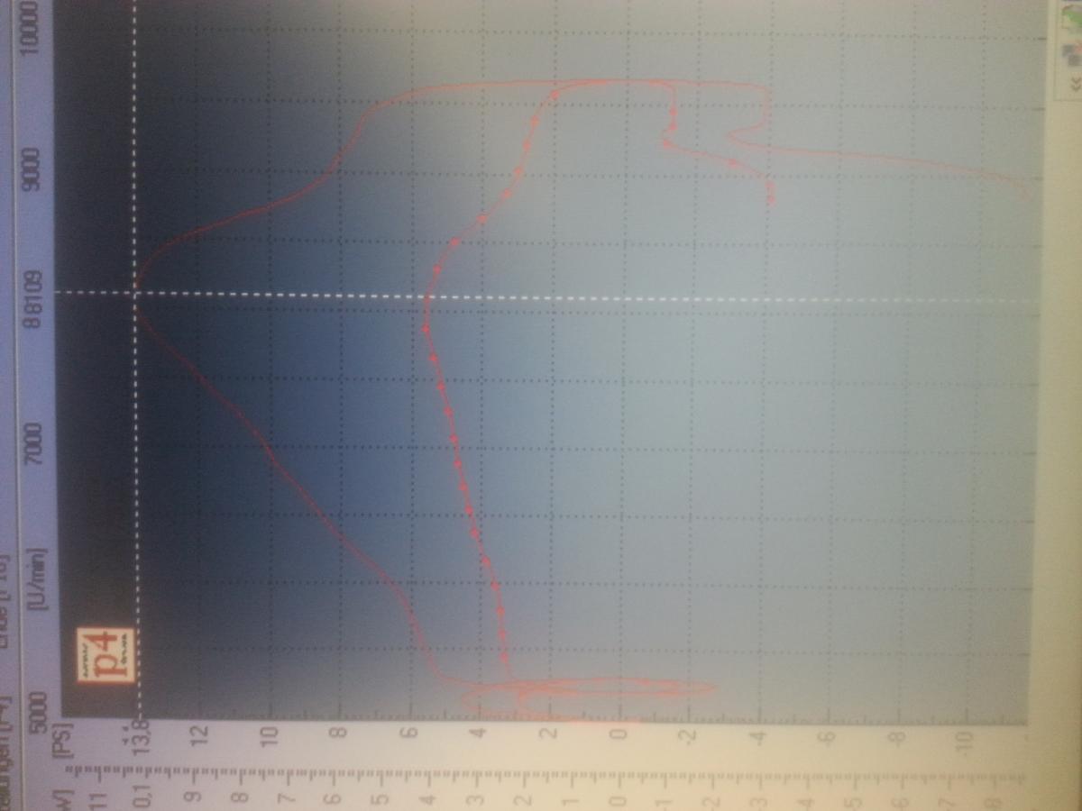

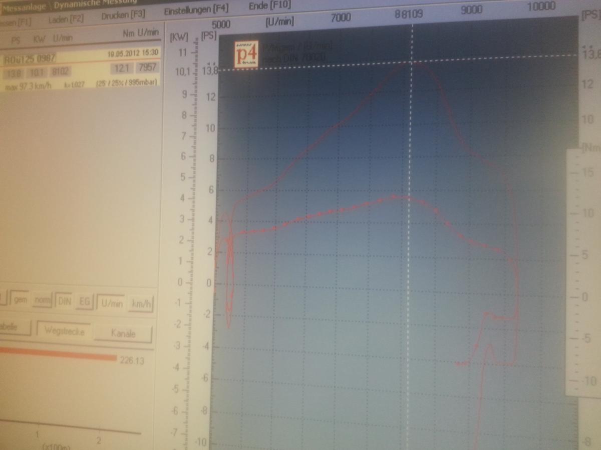

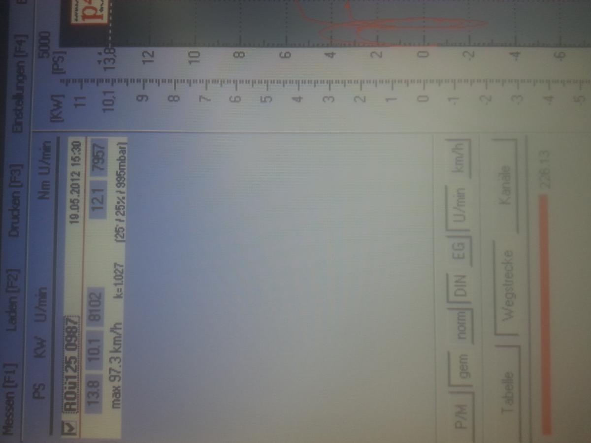

Ich hab den mal für ne Typisierung mit 2011er Falc montiert. Der Zylinder war da mehr oder weniger stark bearbeitet und hatte damit ca 15 Ps.
Hab auch noch ne Kurve wo der selbe Zylinder zuvor mit anderem Auspuff montiert war.
Such ich dir raus und stells dann hier rein.

Das war ne Typisierungs Geschichte bei diesem Motor.
Es ging darum nen 121er Falc einzutragen, da aber keiner vorhanden war kam der Pinasco zum Einsatz.
Auch der 38er war nur der Eintragung halber verbaut. War auch ziemlich schlecht zu montieren da der original Rüssel nur für 25mm ausgelegt ist.
Der elfer falc war mit anderen kümmern montiert, und auch nur zur Eintragung drauf.
Das zweite Diagramm mit vsp muss ich erst raus suchen.
Ich denke das hier definitiv bessere Ergebnisse möglich wären mit passenden Komponenten.
Ansonsten war das mit 51 Hub Vollwange und Pk Lüfter.
1, 5mm QS und 0, 30mm Polini Plättchen. Die Originalen sind mit 0, 50 viel zu dick.
