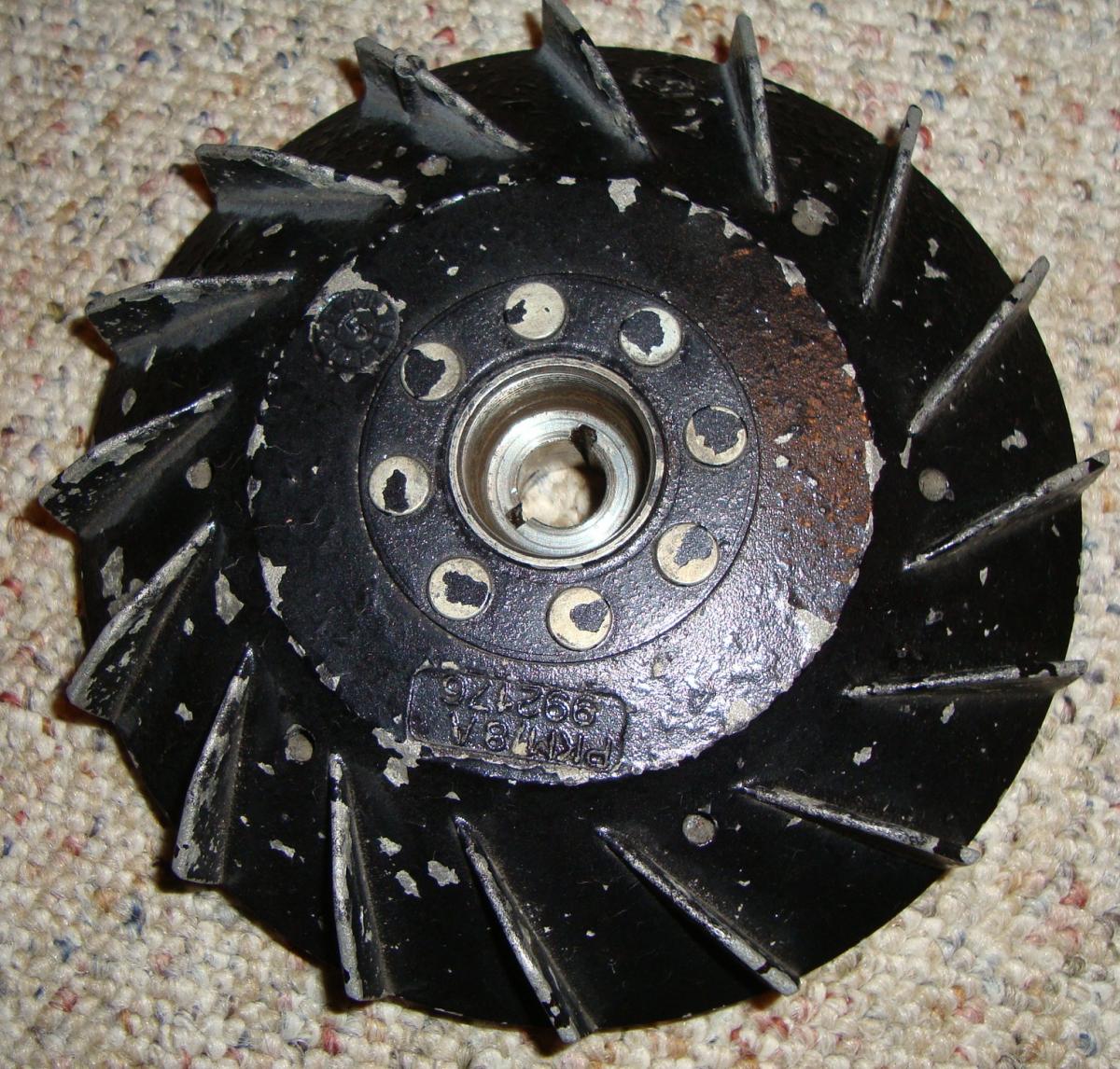

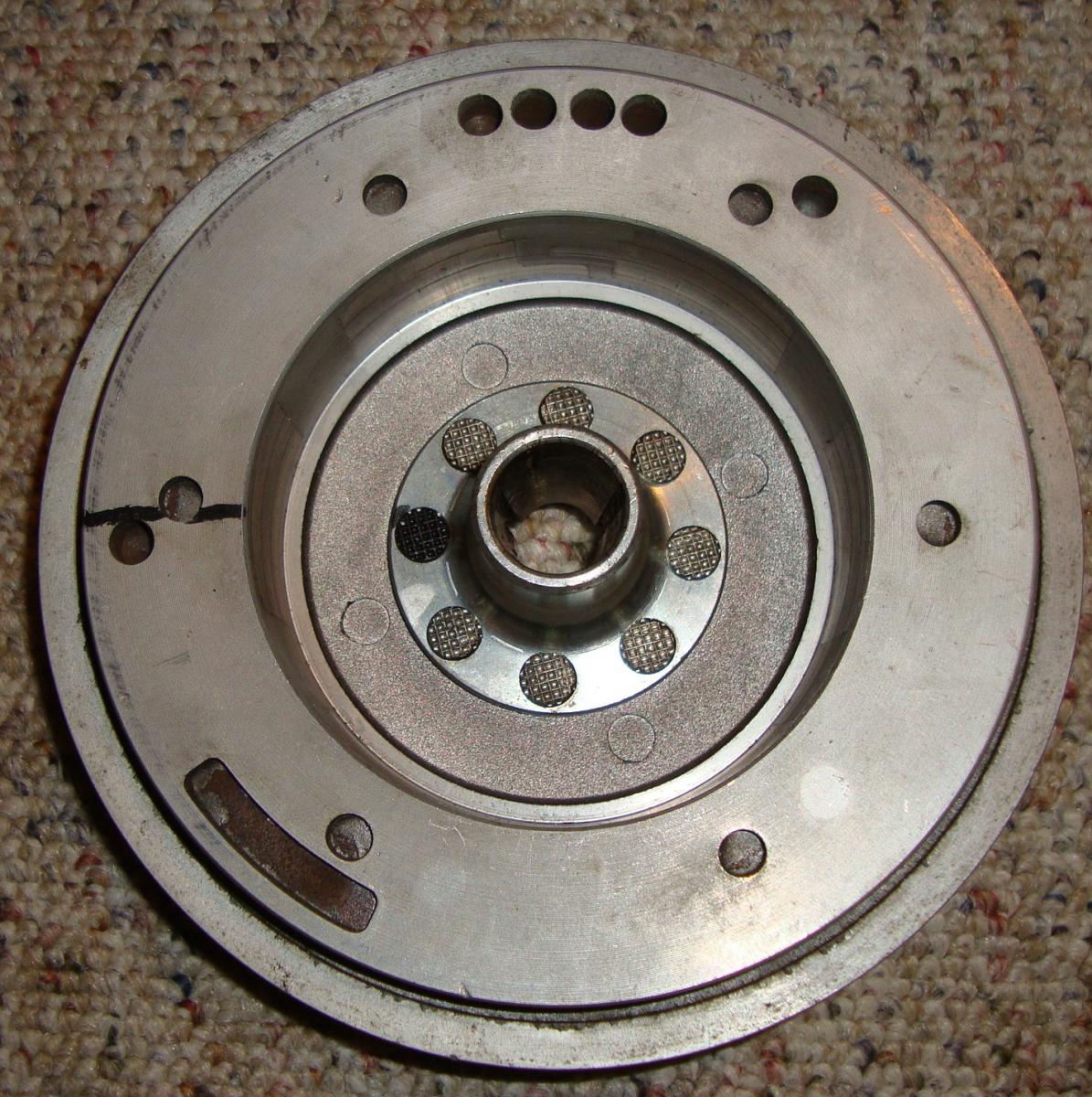

ich habe eine  20 mm konus auf meiner welle   ich  meinte wegen dem zündzeitpunkt
stumpf passt - ZZP der PK räder ja, der PX räder nein
dunkle stimmen behaupten es soll welche geben mit Nut für PK UND PX...was tun????
Ja gibts. Evtl kann man die zgp auch soweit bearbeiten bzw drehen dass das auch mit der falschen nut passt.
wenn du auf das für px abgemünzte pk lüra abzielst könnte ich ma innen kella dackeln und nen foddo schießen. vielleicht hilft das. ja das ist gut das mach ich jetzt. au fein das macht spaß. bis späta.
post-45015-0-32322500-1391980978_thumb.j
post-45015-0-32549700-1391981000_thumb.j
Bearbeitet von vespa-rs
ich glaub das wird eng, oder zumindest fies viel arbeit...
ich war mal so frei und habe mir das bild von vespa rs geliehen und da was rumgebastelt.
mal so nebenbei: welche zgp soll denn zum einsatz kommen? v50 hat ja eh unterbrecher...
