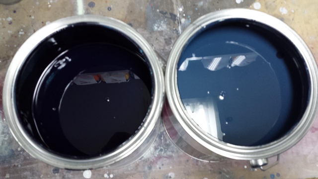

heute sollte eigentlich unsere ET3 in "228 blu jeans" getaucht werden. Der Lackierer hat aber nochmal die Bremse gezogen, da die Farbe im Topf sehr dunkel und sehr lila aussieht
Hat hier irgendjemand schoneinmal die Max Meyer Farbe 228 verarbeitet und kann evtl. bestätigen, daß die Farbe dann im aufgetragenen Zustand auch das gewünschte Ergebnis erzielt?

Selbst für blu marina sieht der Lack eher zu dunkel aus.
Irgendwas stimmt hier nicht.

Der offene Farbtopf ist kein Bild aus dem Netz, sondern selber gesehen und selber gemacht. Kommt mir halt für blu jeans viel zu dunkel vor. ..

Natürlich ist der Lack gründlich aufgerührt worden - wir wollten ja lackieren...
Ich hab keine 228 lackiert bis dato, aber ich hab schon mal mit Lack zu tun gehabt und weiss das bei dunklen Uni Einschicht Lacken der Farbton in der Dose in der Regel der am Fahrzeug entspricht, das ist bei 2-Schicht und vor allem bei Wasserlacken oft anders. Einschicht Lack verändert sich nach dem Trocknen oder durch Zugabe von Härter meist nur geringfügigst.
Ich würde Dir raten, Lackiere ein Musterblech (mit dem selben unterbau also Grundierung bzw. Füller) oder z.B. die Seitendeckelklappe, da hast du auch schöne Kontouren und schau ob (dir) Die Farbe entspricht, wenn Nicht musst du den Farbton beim Lieferanten reklamieren, eventuell wurde der Lack auch falsch gemischt, wird halt schwer sein das deinem Händler gegenüber zu beweisen ausser du hast noch ein O-Lack Teil oder eine Farbkarte als Muster.

Links irgendein undefinierbares, als 228 bezeichnetes blau/lila von Max Meyer - rechts 228 blu jeans über profiautolacke.de bestellt. Damit kann's jetzt endlich losgehen, weil's auch zu meiner Vorstellung von blu jeans passt. Was ein Glück, daß der Lackierer mich vorletzte Woche gewarnt hat, bevor er die ET3 in dieses dunkle lila gehüllt hätte..
Bearbeitet von noier
Das Lila sieht aus wie die Farbe, welche oft auf die PK XL2 aufegtragen wurde, Sondermodell mit anderer Sitzbank. Evtl. Zahlendreher.
