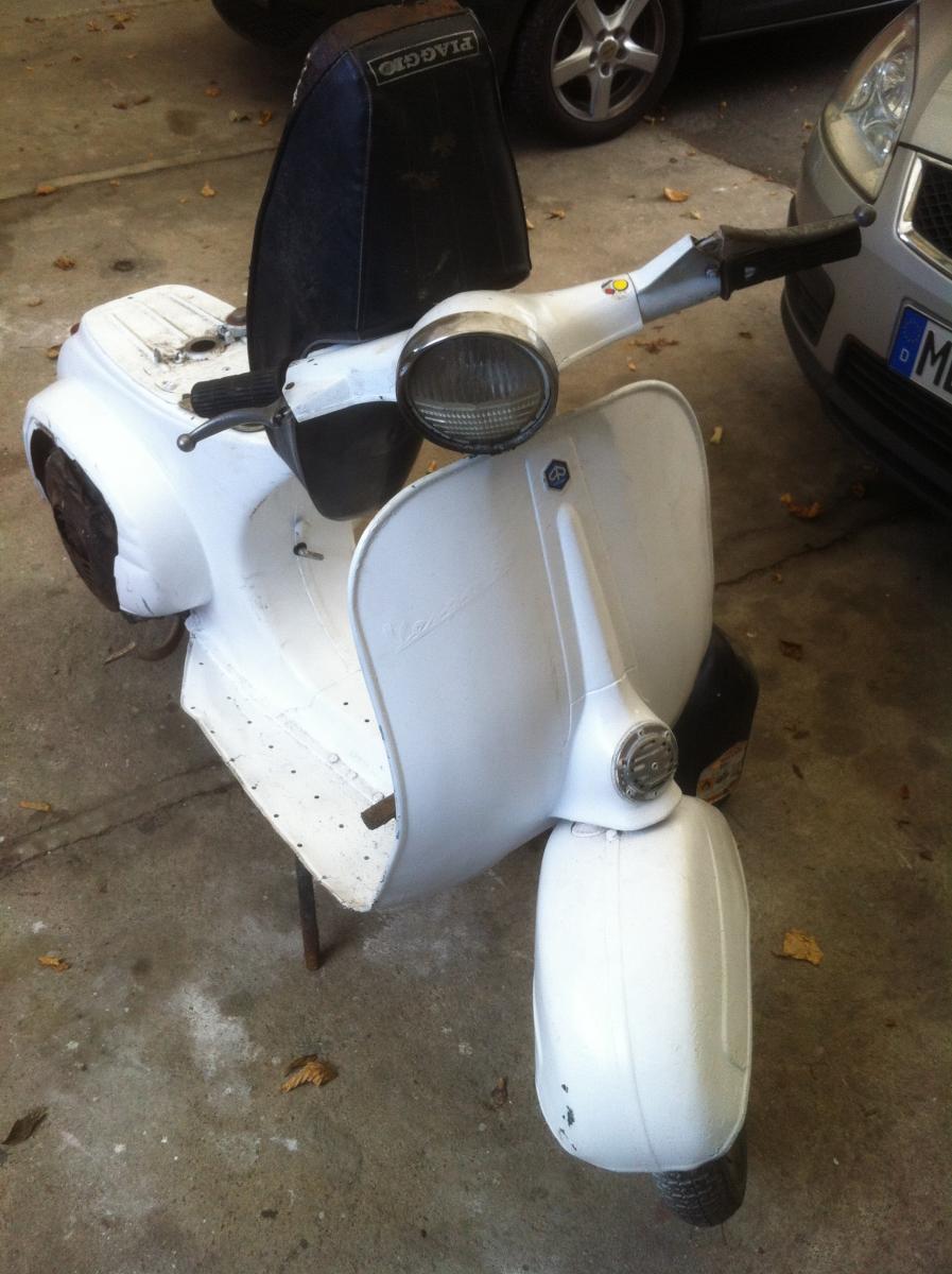

Ich fange bald an meine Vespa 50n V51AT, BJ 1971 zu restaurieren.(muss erst mein Auto reparieren  :repuke: )
Der Vorbesitzer hat die Vespa weißt gesprüht und der O-Lack ist noch relativ gut erhalten.
Da ich das Bodenblech aber austauschen muss, spielt das ja keine Rolle mehr,stimmts?
Kennt jemand den Farbton oder die Bezeichnung?Scheint ein Türkis zu sein.

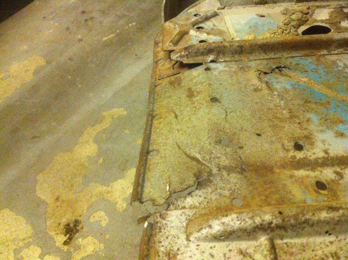

Für mich würde das sehr wohl eine Rolle spielen.
Wenn das wirklich O-Lack ist, scheint es Turchese 240 zu sein.

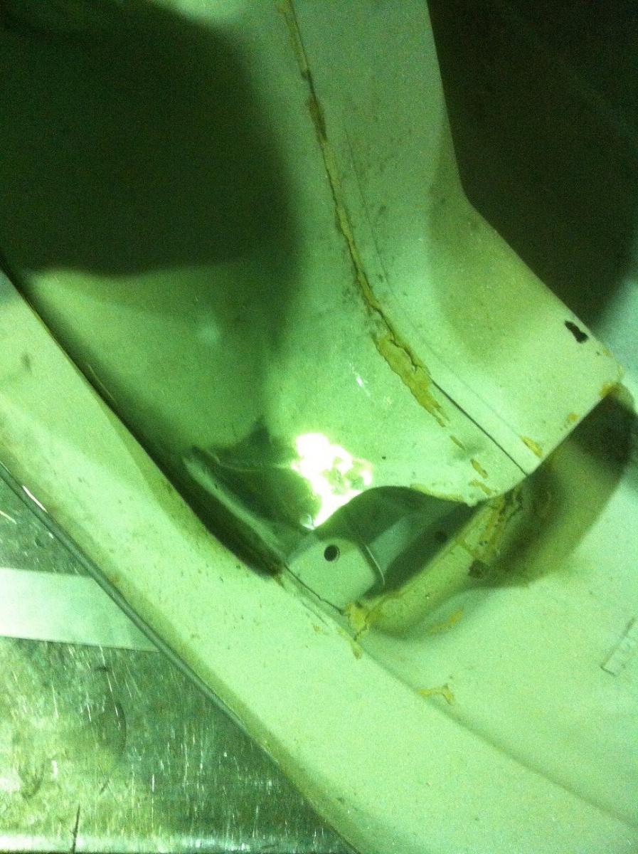

Ich würde an deiner Stelle das Teil erstmal freilegen und mir das Trittbrett anschauen, und dann kannst immer noch entscheiden.
Bearbeitet von matemilia
Man kann das Trittbrett auch erhalten und partiel Risse zuschweißen
oder kleine Stücke ersetzen.
Aber nicht zwingend ein Austausch nötig.
Ist halt einfacher (meint man), aber dem O-Lack eher weniger entgegenkommend.
Ich würde erstmal alles freilegen.
Dann die Risse zuschweißen.
Dann partiell mit der O-Grundierung die verschliffenen Schweißstellen zumalen.
Je nach Geschmack dann noch den O-Farbton Aufpinseln/-sprühen.
Ich würde immer vorhandenes erhalten.
Nicht ersetzen.
Meine Meinung.
@Marianne meint noch...Türkis 240 kommt hin.
Bearbeitet von Kebra

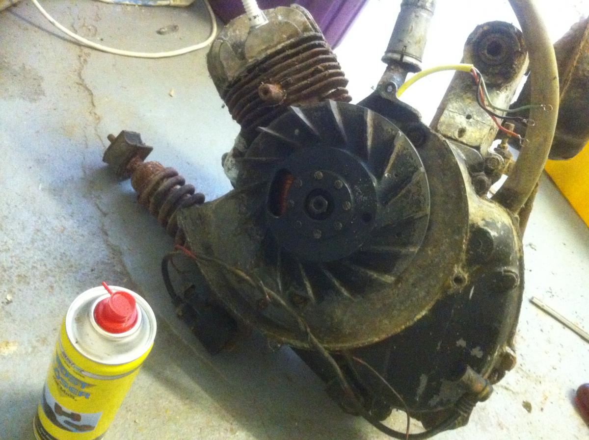

Hab heute gesehen, dass ein 75er DR verbaut ist :(
Der Motor hat nur einen Ausbruch auf der Limaseite,ist aber sonst alles gut in Schuss!

Habe heute mal weiter gemacht..den O-Lack kann man einfach nicht mehr retten.
Habe die Felgen und andere Teile auseinander gebaut,um diese am Mittwoch dann
zu sandstrahlen.Mal sehen wie weit ich morgen komme. Eventuell glasperlstrahl ich dann
schon den Motor ;)

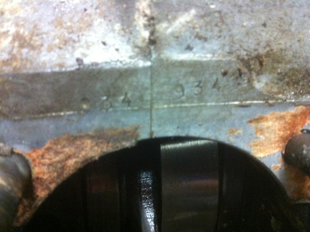

Also der DR ist noch in einem sehr erfreulichem Zustand, außer der Kolben, der hat oben
irgendwie eine Delle  :-D
Achja und ein Schraubenbolzen an der Felge ist abgerissen :repuke:

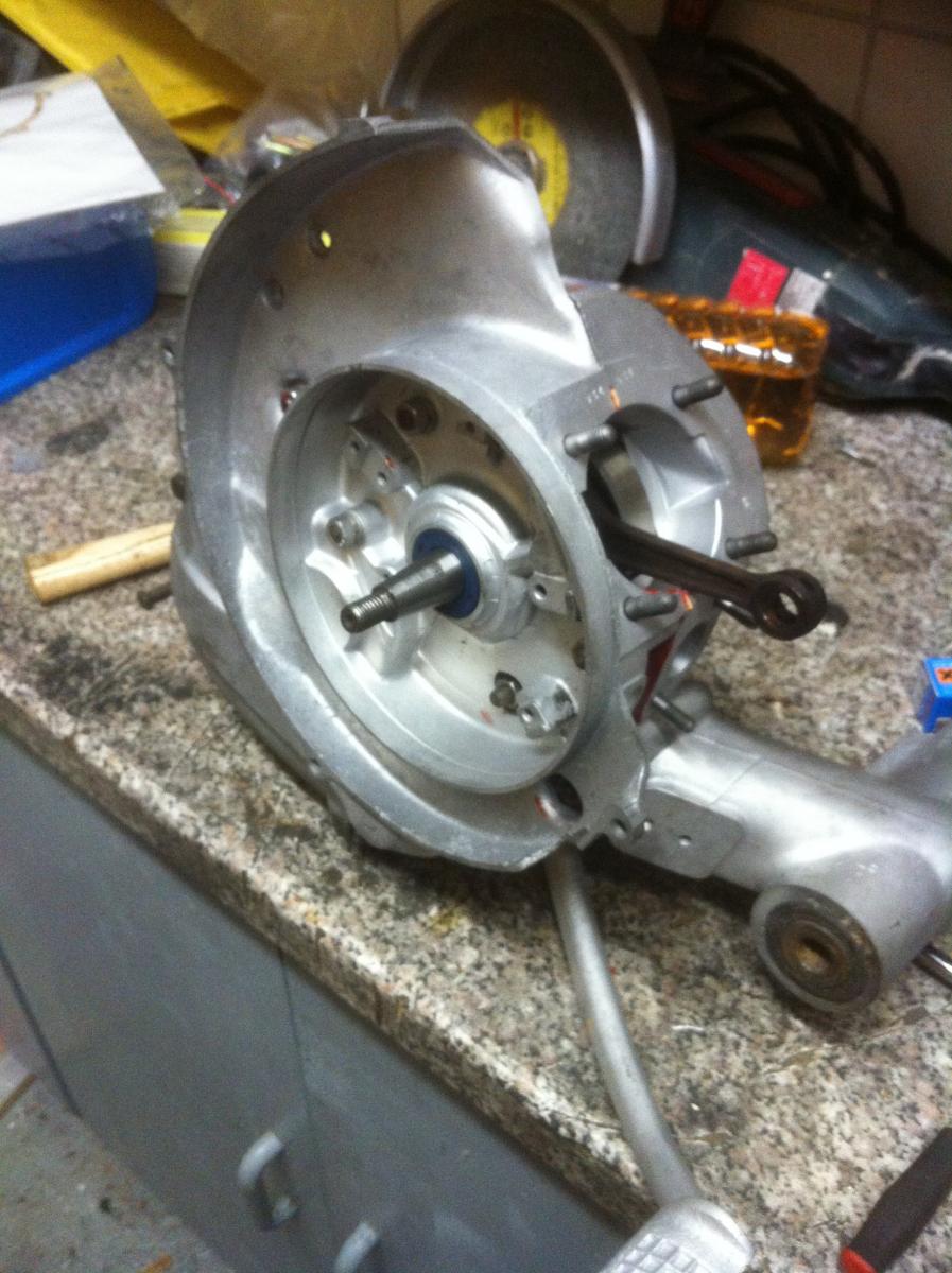

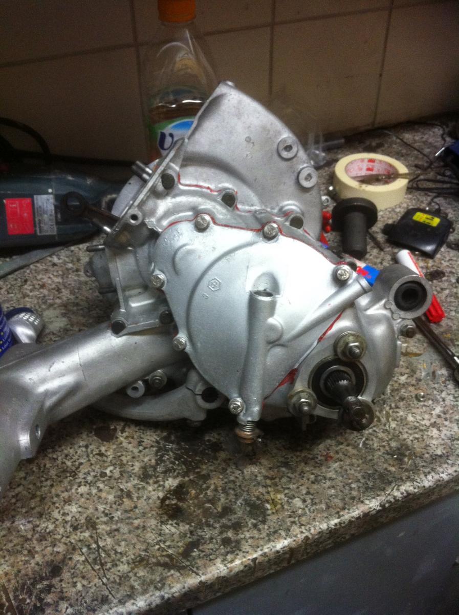

So Freunde,
habe mal etwas an meiner Vespa weiter gemacht ;)
Heute war der Motor an der Reihe und inzwischen sind alle Teile
schon gesandstrahlt :)
Ebenfalls wurden schon die beiden Nadellager in der Gabel gewechselt :)
Nun was für die Glubscher =)

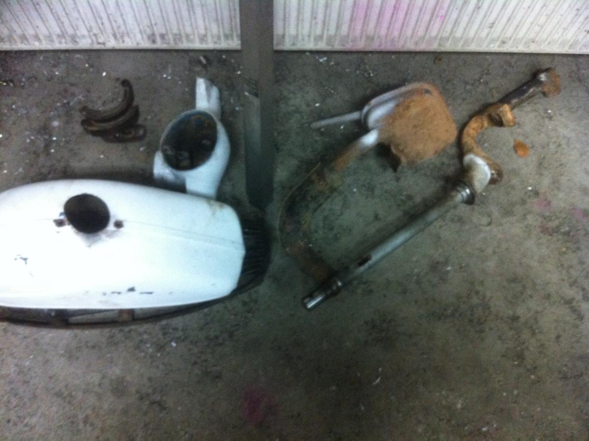

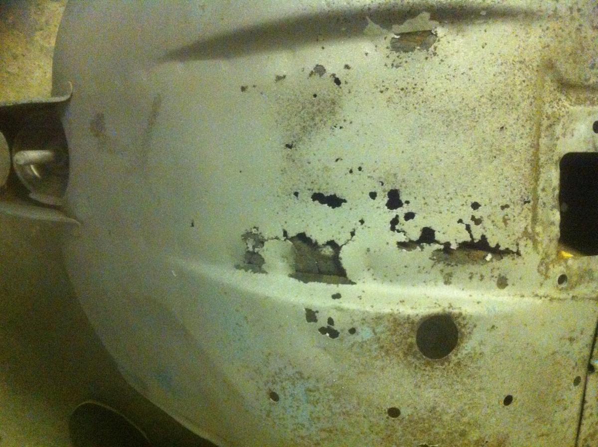

Soo Soo Männer ;)

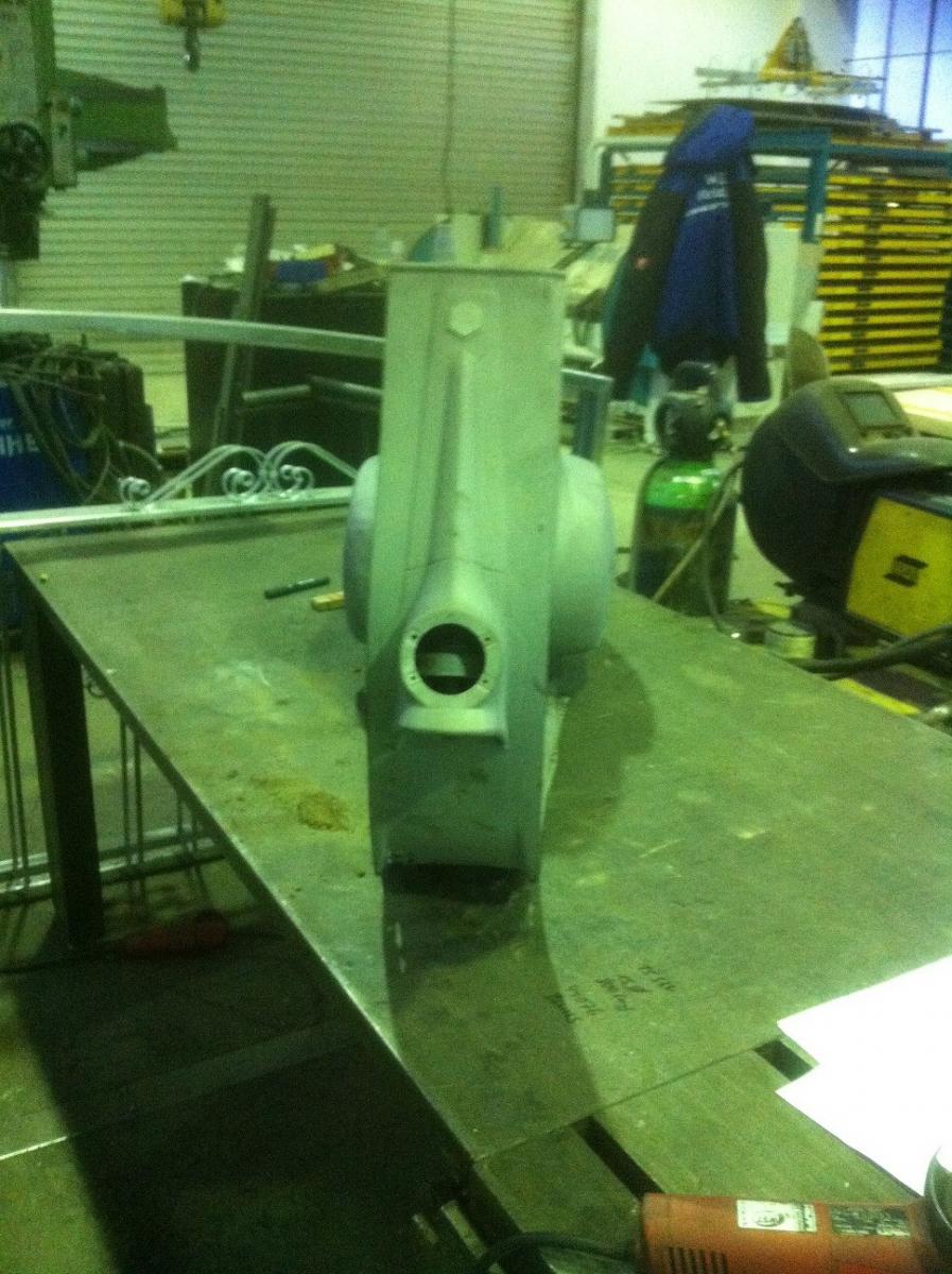

Heute hab ich mal etwas weiter gemacht :P

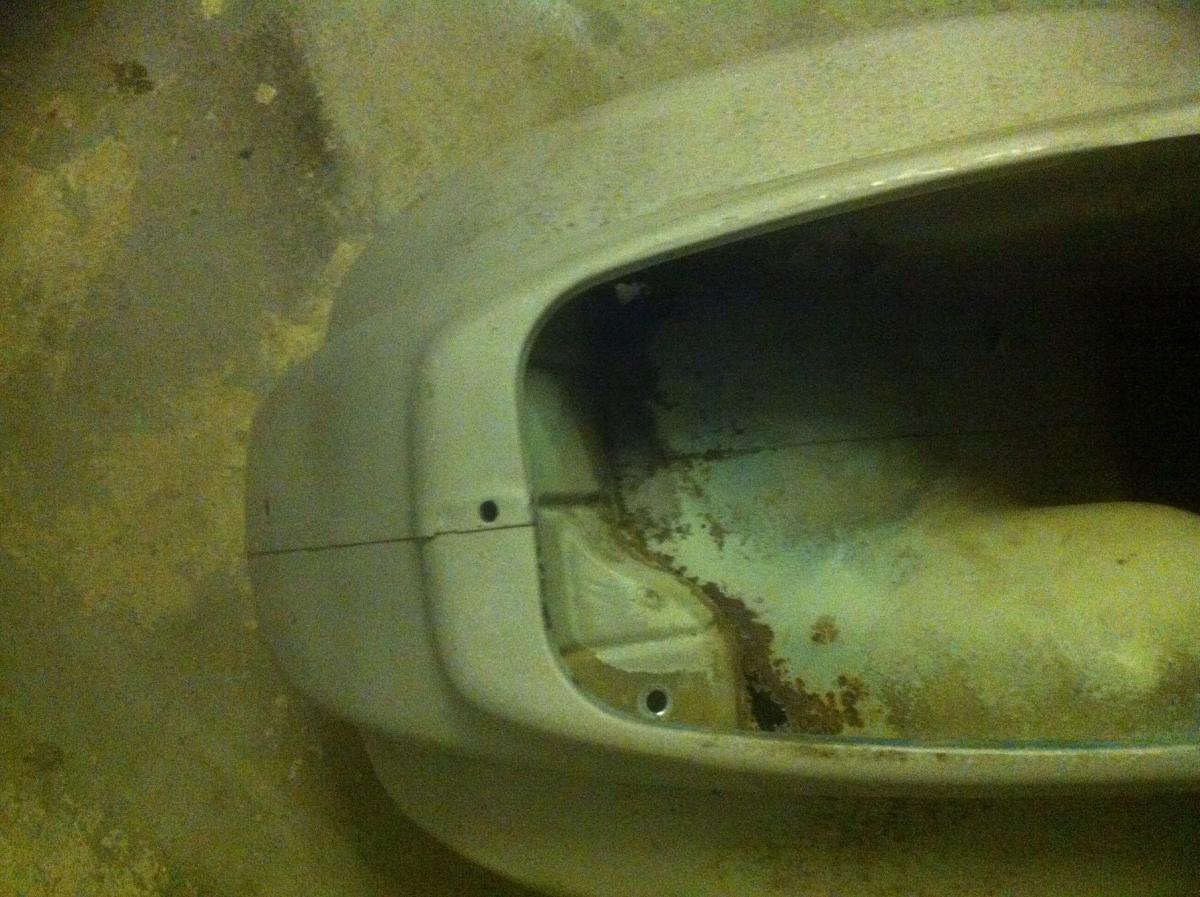

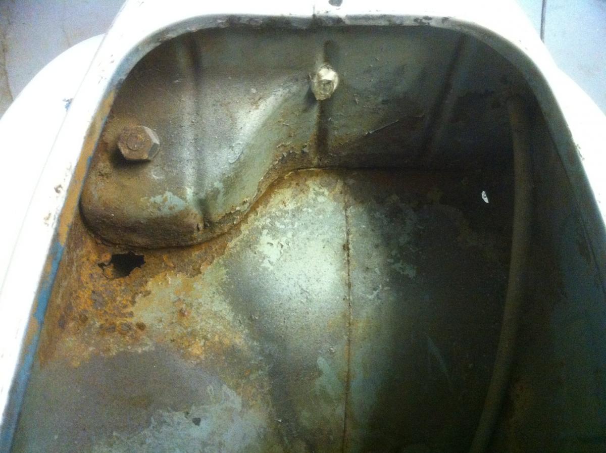

Da das Beinschild & Trittblech echt schei*e aussahen,
habe ich mal nen neue bestellt ;)

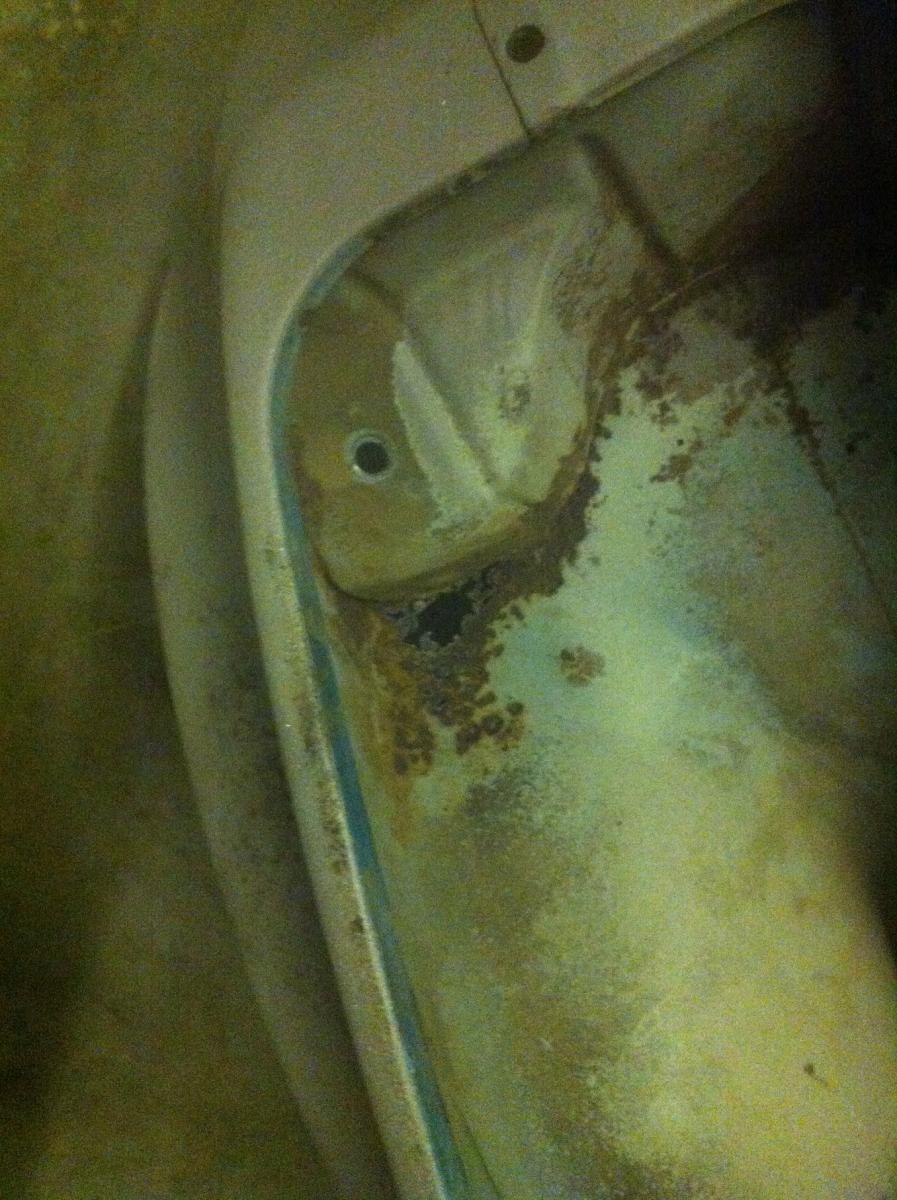

1.Erstmal das alte Blech ruuuus da ;)
2.Rahmentunnel strahlen =)
3.Neues Blech fertig machen ;)
4.Rahmentunnel schonmal anfangen zu flicken
5.Durrostungen unterm Tank beseitigen

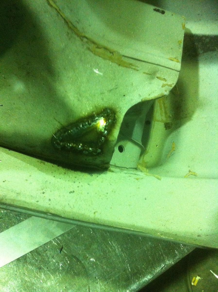

Hab mir ne Punktschweißzange zugelegt  :wheeeha:  :wheeeha:

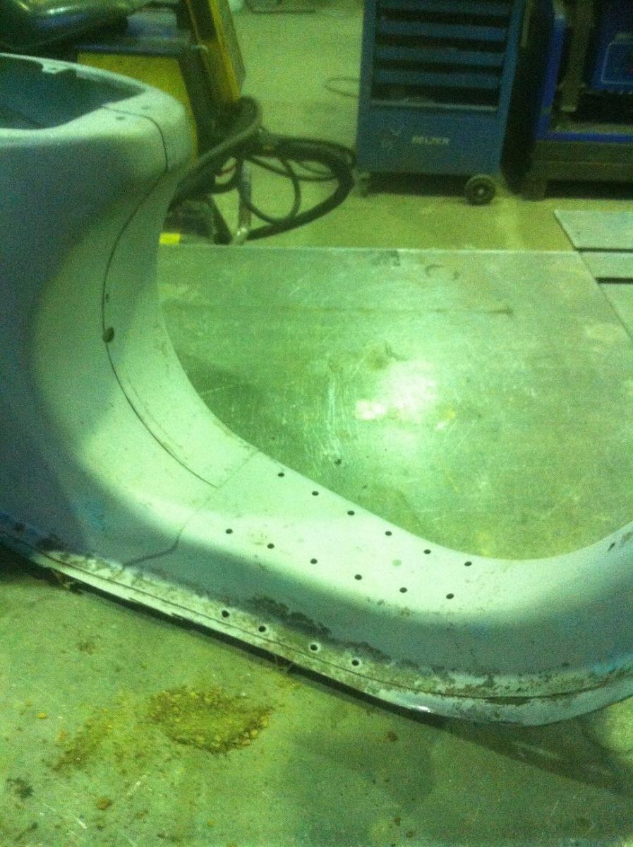

Gestern und heute wurde das Beinschild angebracht und
die Belchnase angezeichnet ;)
Später gehts eventuell weiter und dann wird die Nase
angebracht ;)

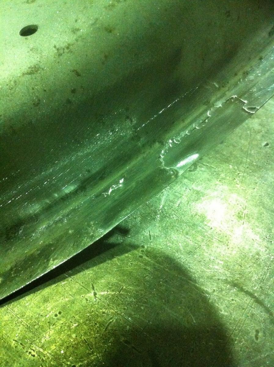

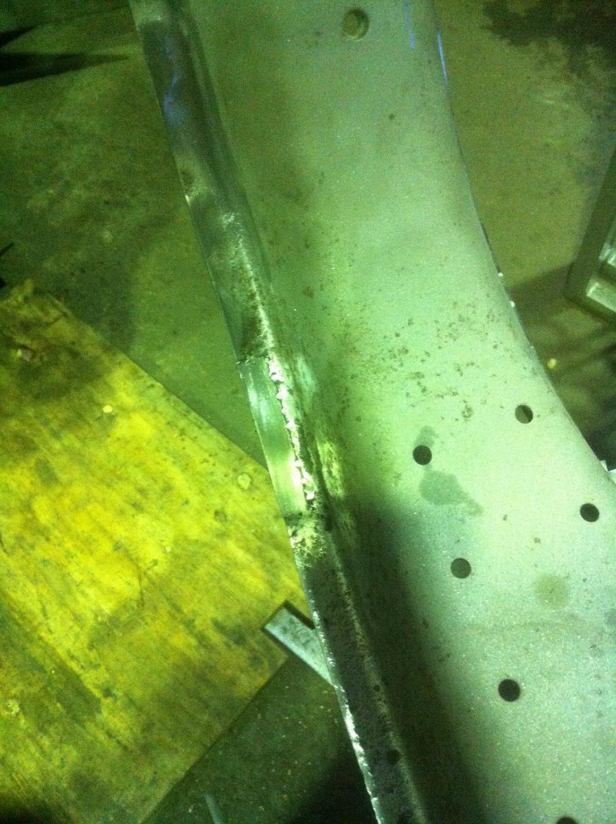

Du hast die so angepunktet?
Das ist doch ein Rep.Blech, oder?
Da war doch noch Blech außenrum, warum hast du das weggeschnitten?
Ich hätte die Kaskade, mit dem Blech das drüberraussteht, erstmal im
Beinschild angeschweißt. Stumpf natürlich. Dann kann man die
Schweißnaht schön und einfach verschleifen. Danach dann das Beinschild
mit der schon eingeschweißten Kaskade an den Holm schweißen.
Jetzt hast du, wenn du die nur punktest, Spalte durch die Feuchtigkeit
drunter kommt. Oder zu ziehst an der Kante die Schweißnaht.
Dann wird es allerdings recht schwierig die Schweißnaht schön zu verschleifen.
Ich dachte dein "Schweißer" hat da Ahnung wie man eine Kaskade einschweißt...
Hab auch mal eine Kaskade vom Kumpel korrigiert, die schief angeschweißt war.
Wir haben dann gleich eine neue bestellt, da sie beim rausmachen stark
gelitten hatte und recht deformiert war.
Irgendwie machst du dir mehr Arbeit als nötig...
habe das beinschild passend ausgeschnitten,damit ich die beiden bleche auf stoß verschweißen und verzinnen kann.
deswegen habe ich auch das überstehende blech an den seiten abgeschnitten..
und mein``Schweißer`` bin ich selbst :P
ist meine erste kaskade,die ich einschweiße.
Bearbeitet von Sepp-Vespa
