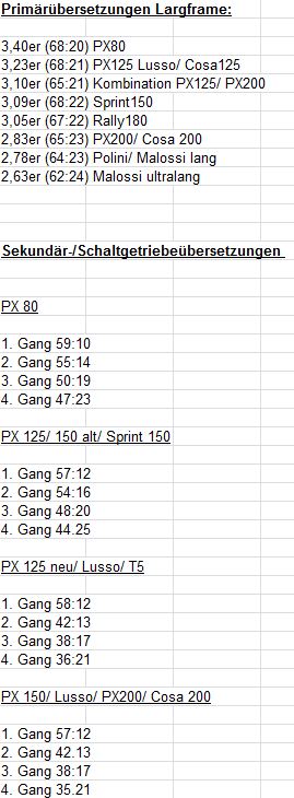

habe ein PX 80 Lusso Getriebe mit 23/65er Primär und ein PX 125 Lusso mit 22/68er.
Welches Getriebe ist länger?
Was kann man Geldtechnisch beim Verkauf eines der Getriebe erwarten, da ich nur eines benötige? :sigh:

Ich wuerde auch das 125er behalten und dazu das 65er Primaerrad behalten...

da steht alles... :cheers:
post-36627-0-72171800-1381142996_thumb.j
