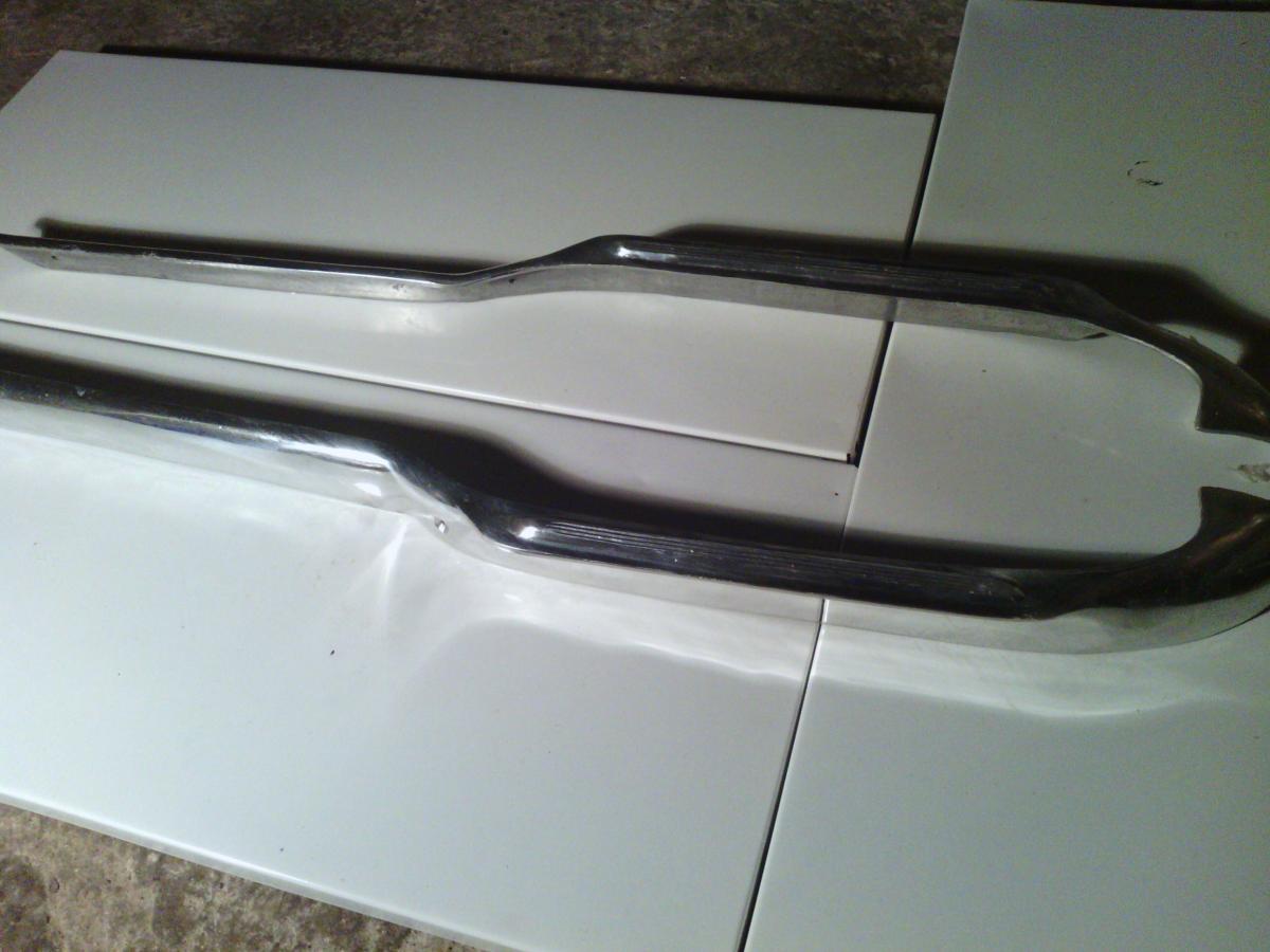

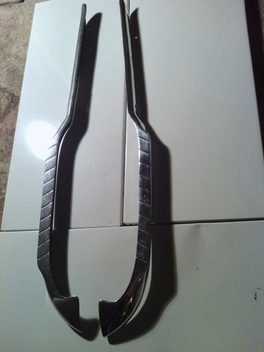

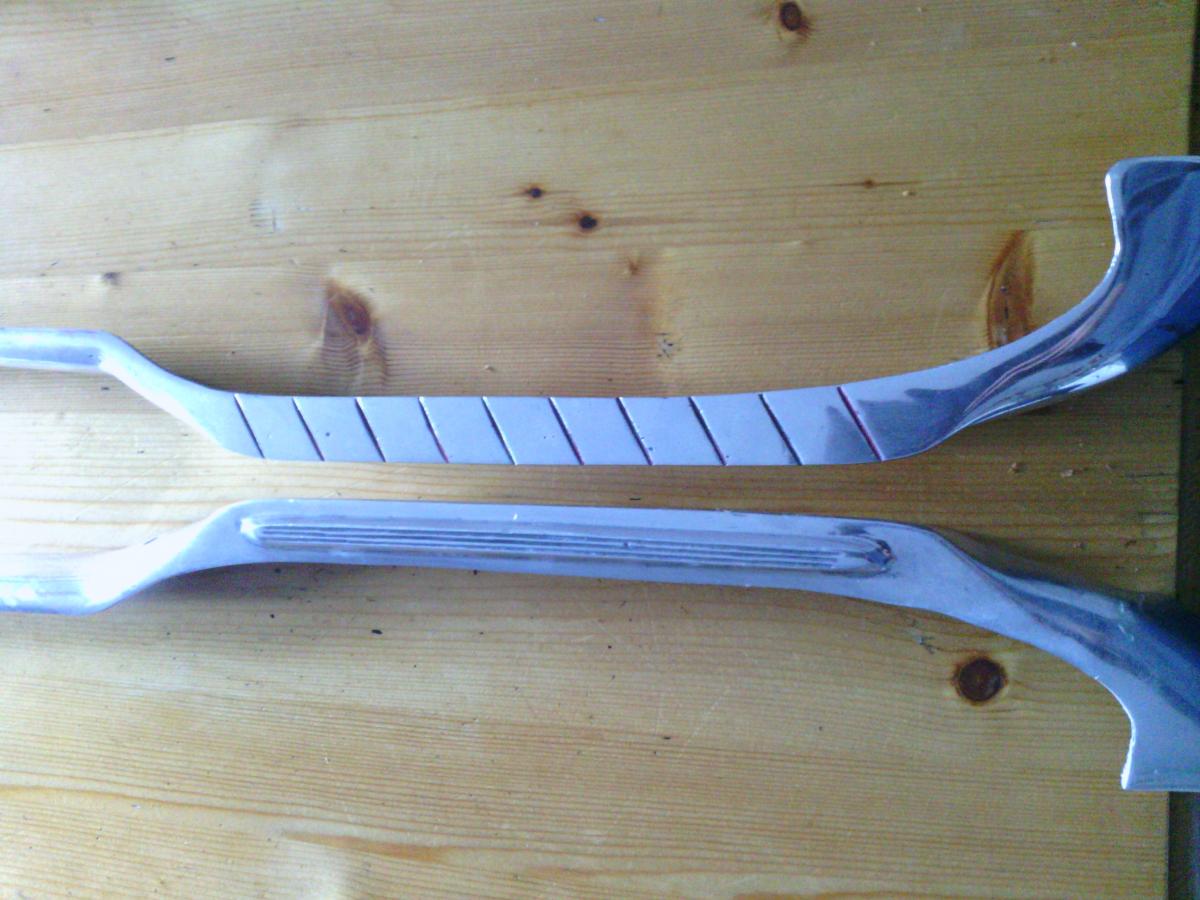

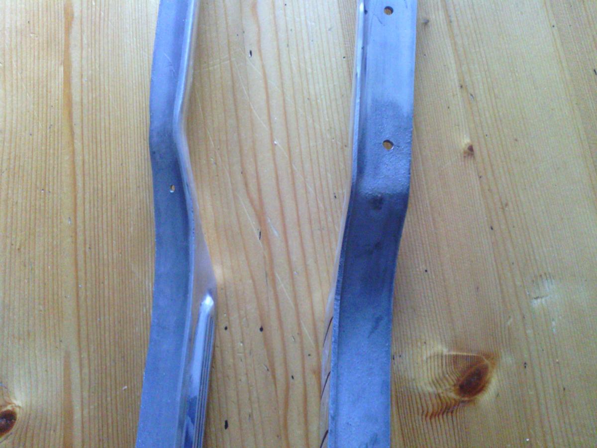

wer kennt diese lambretta extensions
Kennt eine den bzw.die hersteller dieser teile.hab ich mit einer deutschen li zusammen gekauft.
Ohne prägung, in einem top zustand.
Marktpreis wäre ebenfalls interessant.post-15733-0-76342900-1380568085_thumb.jpost-15733-0-94556500-1380568144_thumb.jpost-15733-0-15975500-1380568253_thumb.jpost-15733-0-01414500-1380568344_thumb.j

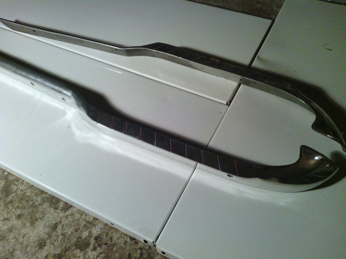

post-15733-0-40529100-1380568164_thumb.j

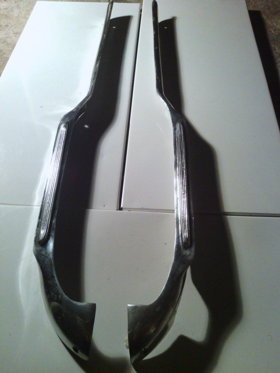

post-15733-0-11305800-1380568292_thumb.j

Materialstärke oben ca.4mm
Seite ca.3-7mm konisch zulaufend.
Sieht wie repro aus....noi 80 Taler
Vermute ich bei der unteren Ausführung auch,die oberen scheinen mir o.teile zu sein.
S2 ist doch suuuper. Wenn die weg sollen, meld Dich bitte mal. also die vermutlich italienischen.
Aus Italien kommt nur das Original welches zur Etstellung der Abgüsse benötigt wurde.
Bin am IPhone und sehe das ganze recht klein, aber die Qualität stimmt bei beiden nicht. Die Rückseiten sind bei beiden zu rau.Auch diese Poren im Alu deuten auf Repro hin.
Wenn ich mich nicht irre stammt das Original von Vigano....
Ich möchte da nix verschreien, ich schau mir dass noch am großen Bildschirm an. Aber die Abschlüsse der Fußleisten stimmen links und rechts nicht, alle Details sind verlaufen. Das stammt einerseits von der Art des Abgusses, andererseits vom nötigen starken polieren, weil die Oberflächen vermutlich alle mal aussahen wie auf der Rückseite.
Die Italiener konnten das einfach besser!

Mach ein Foto von innen, das klärt direkt alles. Original sind die inenn so glatt wie außen und haben 100% ein eingegossenes Logo.
Falls nicht > Repro!
