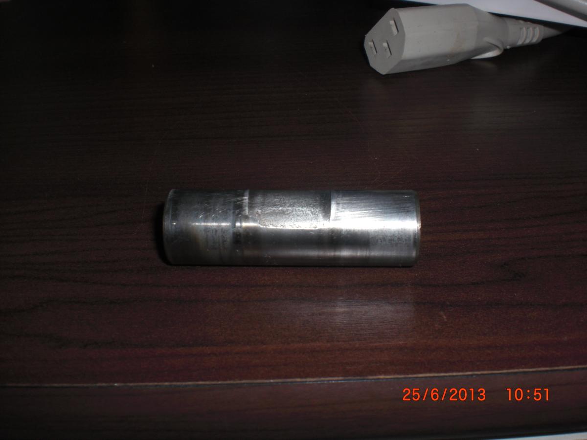

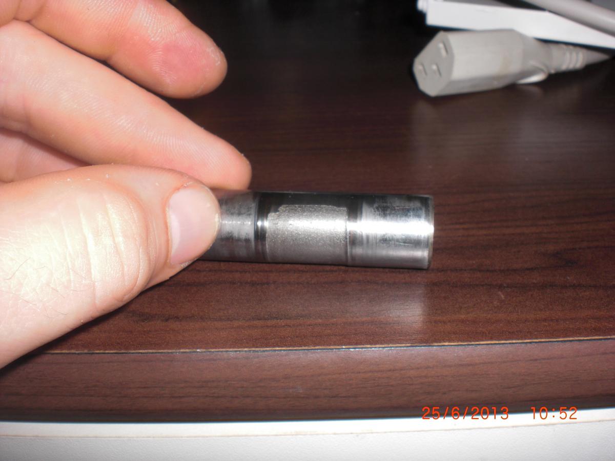

habe an meinem 133er polini mit grand sport road kolben ein interessantes phänomen.
habe ihn zerlegt, und den kolbenbolzen fast nicht rausbekommen.
ich hoffe man sieht es auf den photos, er hat dort wo das lager läuft einen richtigen absatz.
war bei einbau natürlich nicht.
jemand eine idee was sowas hervorrufen kann?
drehschieber, 30er gaser, 1:30, polini banane. polini zündung.

Jau, hatte ich an der Lammi vor Kurzem am unteren Pleulbolzen ganz genau so.
Lagerschaden, bekommt dann bei jedem Hub einen mit und das Gefüge wird gestaucht.
Wie sieht das/die Lager aus?
Jo, kenn ich. Sah bei mir so aus :D Woran es lag, liegt ja direkt daneben :P Lief aber noch ganz ordentlich. Habs nur durch Einschläge auf dem Kolbendach gesehen und dann mal den Zylinder gezogen.

lager hab ich noch ncht angeschaut. mach ich nachher.
Ich hatte den selben Effekt mal an einer Maschine. Da wurde dann nach dem vermessen festgestellt, dass der Lagersitz nicht hundertprozentig rund war.
Daher würde ich auch mal nach den Lager schauen.
Lager wechseln ist eh klar. Würde aber auch das Pleulauge nicht mehr haben wollen, oder zumindest genau begutachten/messen :satisfied:
