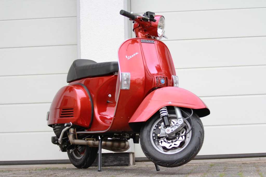

hallo zusammen,
wie im titel bereits erwähnt würd mich interessieren was sinvoller ist.
kann man die PK gabel "einfach so" einbauen, oder ist das mit aufwand verbunden ?
oder generell die px gabel kürzen ???
