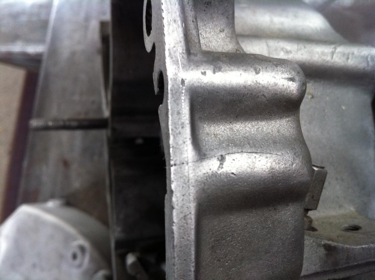

Wollte euch mal fragen , ob das Gehäuse meiner 50 Special eurer Meinung nach noch okay ist oder ob was daran gemacht werden muss. Fotos kommen gleich

Auf Bild 1 kann ich nichts erkennen.

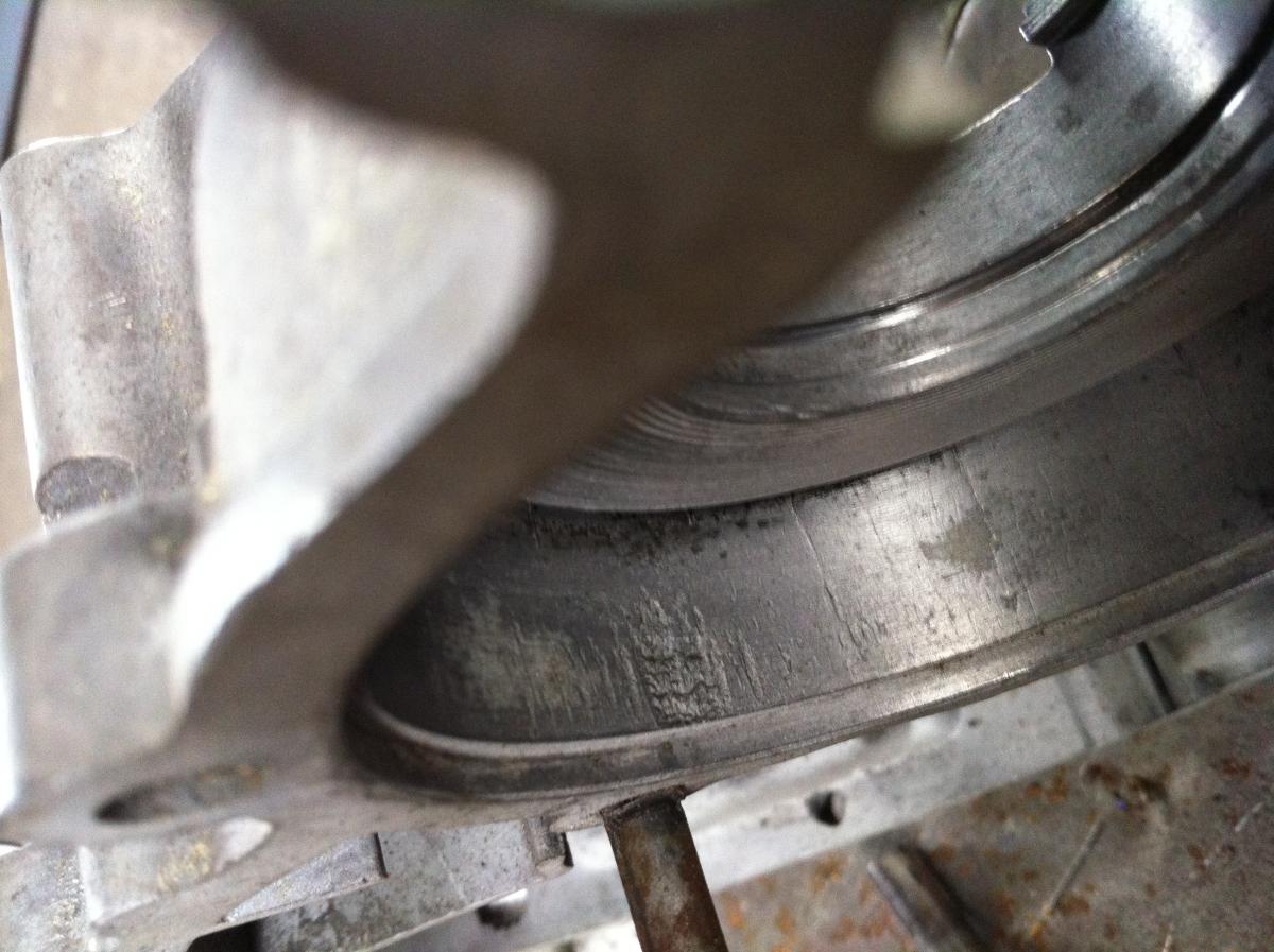

Bild 2 hat Gußspuren, unbedenklich.

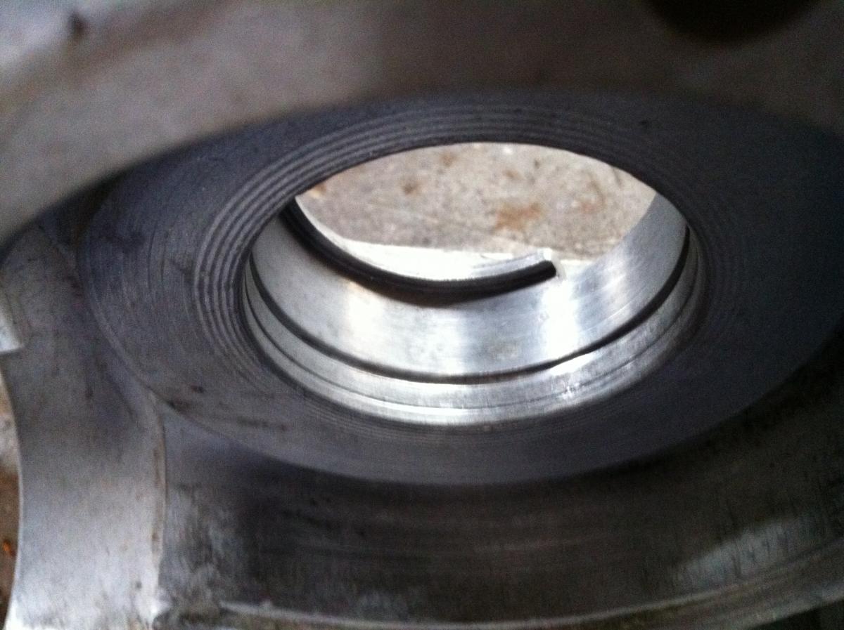

Bild 3 würde mir dauerhafte Bauchschmerzen bereiten, würde ich wohl lasern lassen.

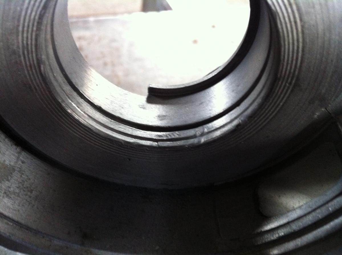

Auf Bild 4 sieht's nach Hebelspuren durch Schraubendreher aus, auch grenzwertig. Wellendichtring evtl. mit Dichtmasse oder Fügen/Welle/Nabe einsetzen.
Da ist ja so eine kleine nur beim Bild 4. ist diese für einen seegering?an manchen stellen sieht es so aus, als wäre die nut total runter vom Kontakt oder die Welle hat es runtergeschliffen.
Bei Bild 1 hat der Wellendichtring mal mitgedreht, würde ich sagen. Die große Nut ist für den Seegerring. Wenn das nur ein kleiner Prozentsatz ist, der da runtergeschliffen ist und wir von einem 50er- oder 75er-Aufbau reden, wäre das in meinen Augen grenzwertig unbedenklich. Richtig Leistung würd ich da nicht drauf los lassen. Der Riss in Bild drei macht mir auch am meisten Sorgen. Würde ich auch lasern lassen. Wie ich den Kobold kenne, bekommt der aber auch die Lageraufnahme wieder hin.
lass den Riss lasern ( Kobold oder rollerkarre) und dann kann der Malle drauf.
102 ccm ist jetzt noch völlig unbedenklich, meiner Meinung.
