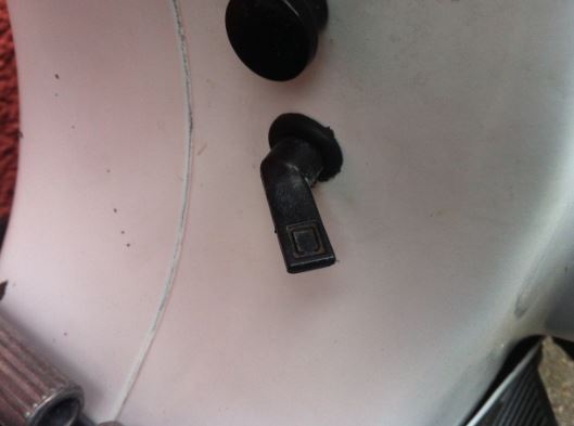

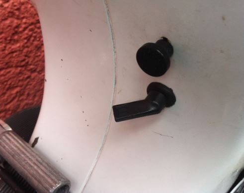

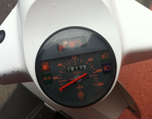

Mein PK 125 XL hat Baujahr '89. Aus Euren Antworten werde ich noch nicht so richtig schlau :satisfied:  Der Tacho hat eine Tankanzeige sowie eine Kontrolleuchte, die aufleuchtet, wenn sich das Benzin dem Ende neigt. Dann gibt's den Benzinhahn, der auf der Fahrstellung (Fahrtrichtung nach rechts) ein "A" aufweist, und auf der anderen Stellung (Fahrtrichtung nach links) ein "C". Ich geh nun davon aus, dass das A für offen steht und das C für zu. Eine Benzinreserve hat meine PK solange die Tankkontrolllampe brennt, nämlich noch für ca. 15-20km. Sind meine Überlegungen korrekt? Ein Handbuch für das Gefährt fehlt mir leider und aus den Unterlagen, die ich im Netz finde, kriege ich auch keine schlüssige Antwort. Aber aus eigener Logik wäre ja eine Kontrolllampe und dazu eine Reservestellung doppelt gemoppelt und etwas sinnlos.

Dann hast Du keine Reservestellung des Benzinhahnes. "A" steht für "aperto" (auf); "C" steht für "chiuso" (zu / geschlossen). Bei Benzinhähnen mit Reservestellung ist "C" auch links, "A" ist senkrecht nach oben und "R" (riserva) an der Stelle, wo bei Dir "A" ist.
Klar würde auch eine Kontrollleuchte reichen, aber 'ne Spritanzeige am Roller war damals m. E. ein Novum und da Luigi das bauen konnte, hat er´s halt eingebaut.
