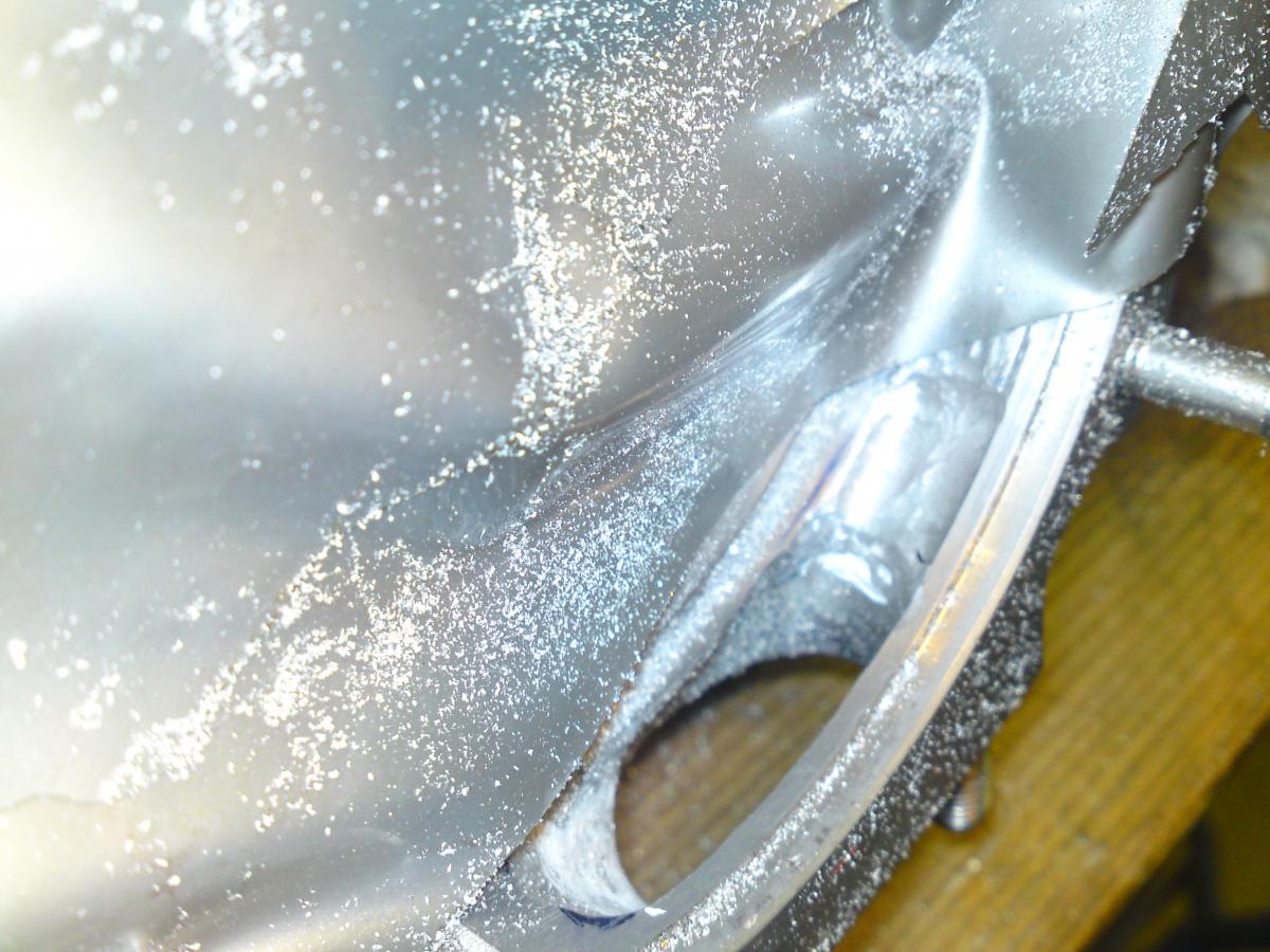

Hallo Zusammen,
habe den Motor endlich wieder komplettiert und eigebaut.
Jetzt ist mal der Sip Road montiert.
Heute Mittag konnte ich mal eine Probefahrt machen.läuft spritziger 3.Gang bis 90 und im 4.Gang bis 110.
Finde ich immer noch wenig für das Setup.
Ich habe den Drehschieber nach hinten geöffnet,ca.130° v.OT.
Was sagt ihr zu meiner Fräserei ist das OK so?post-14039-0-37254600-1384704160_thumb.jpost-14039-0-80241900-1384704182_thumb.j
VG
Frank
da ist ja voll ein Knick nach hinten im Kanal, das sollte vom Vergaser durch die Wanne durch das Gehaeuse schoen GERADE nach unten/hinten laufen...
Hallo Gerald,
das hatte ich noch geändert aber nicht meht fotografiert :rotwerd:
Also der Übergang ist entschärft
