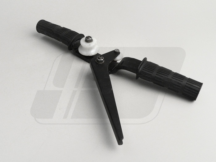

Eher nicht. Ist fürs weiche Alu gedacht, das in die Sicke zu bekommen.
Schlosser und Spengler haben da so eine "Sickenmaschine" mit stählernen (oder auch gehärteten) Sickenrädern......
