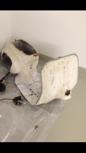

kann mir vll jemand sagen wie ich den alten Kantenschutz entferne und dann wieder montier?
Würde ihn gerne polieren oder verchromen lassen... :-D

Das Ding ist aus Alu, kann man also recht einfach aufbiegen. Da es die Teile neu zu kaufen gibt wuerde ich einfach einen neuen verbauen, kostet nicht die Welt. Ob man einen einmal entfernten wieder schoen hinbekommt wage ich eh mal zu bezweifeln ;-) Montiert wird der neue dann mit einer Boerdelzange.

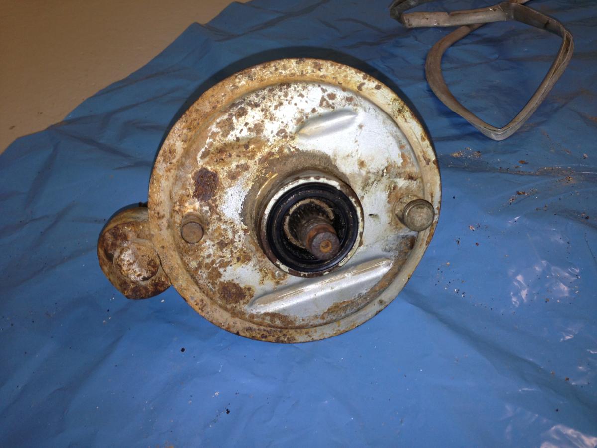

hab heute die Bremsen zerlegt soll ich die lager wie auf dem Bild raus nehmen? oder wäre es besser die drinn zu lassen :rotwerd:

Ich bin auch an einer V50, und kurz vorm lackieren. Daher meine Frage: was heißt vorher anpassen? Also aufs Schild aufsetzen und zurecht biegen, so dass es der kontur entspricht oder drückst du es schon etwas zusammen (das es gerade noch abgeht)?
Andersrum, erst biegen dann schauen obs drauf geht.
Als erstes mit einem hölzernen Pinselstiel den Schlitz gleichmäßig aufweiten.
Dann geht der besser drüber.
Die obere Lagerschale muß auf jedenfall raus. Sonst bleibt man mit der Zange hängen.
Dann oben von der Mitte her nach li. + re. beginnen. Also erstmal die obere Kante in Form bringen.
Vorsichtig und langsam mit den Händen biegen. Aber vorsicht, das knickt sehr schnell ein.
Hat der Kantenschutz nun von oben betrachtet die Form vom Beinschild, kann man diesen mal
vorsichtig aufschieben. Nun schaut man an den Rundungen wo am K.Schutz gebogen werden muß
um in die Rundung zu kommen. Jetzt kann man auch mal die verdrehten Enden etwas nach außen
drehen. Die nerven sonst... Nach dem man in abgebauten Zustand den K.Schutz den oberen Rundungen
angepaßt hat kann man diesen wieder aufstecken. nun kommt die Beinschildwölbung dran...usw. bis
man am Ende angekommen ist. Schauen-Biegen-Draufmachen-Schauen-Biegen-Draufmachen....
Nun vergleicht man noch die Länge der Enden. Die stimmen gerne mal nicht und sind versch. lang.
Der Kantensch. sollte ca.2cm unter die Trittleiste laufen. Die Niete geht durch den K.Sch.
Ist man beim biegen zu eng geworden bzw. ist eingeknickt...wieder mit dem Pinselstiel durch und aufweiten.
Und denk dran, nachher ist Lack drauf! Der K.Schutz sollte also recht locker rauf und wieder runter gehen.
Nicht das beim ersten drüberstülpen schon der ganze Lack von der Kante her wegplatzt.
Kratzer lassen sich kaum vermeiden, macht aber nix, sind ja unter dem K.Schutz.
Das ganze vorrausgesetzt der Blechner hat seine Arbeit präzise erledigt.
Der Kantenschutz sieht nur so gut aus wie seine kante ist.
Wellen oder Schweißbobbel werden NICHT verziehen, die sieht man danach auch noch.
Kleinigkeiten können "geschluckt" werden. Auch schade wenn man hinterher merkt das die
gesammte Rundung vom Beinschild zu eng ist oder zu gerade. Der "richtige" Schwung muß schon drin sein.
Aber das Blech bearbeiten ist wieder ein anderes Thema...
Ich hoffe das hilft etwas... :-D
