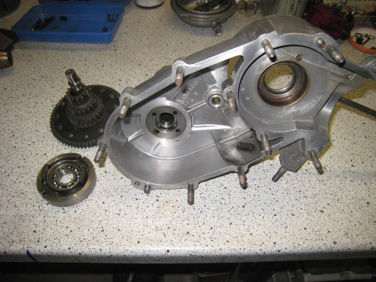

heute hab ich mal nach der Primär geschaut.
4 Federn waren defekt, beim zunieten hab ich dann mal mein Pressluft Niethammer benutzt, die Schraußstockmethode fand ich noch nie so prickelnd. Mit dem Teil ging es in ca. 20min. Mußte aber erst ein wenig üben, die ersten Nieten sind noch nicht so schön...
post-26448-0-55819000-1363979398_thumb.jpost-26448-0-94950700-1363979501_thumb.jpost-26448-0-97158300-1363979529_thumb.j
Ein bissl was sauber gemacht.
post-26448-0-37074900-1363979566_thumb.jpost-26448-0-83513700-1363979592_thumb.j
Und die ersten neuen Lager sind auch an seinem Platz.

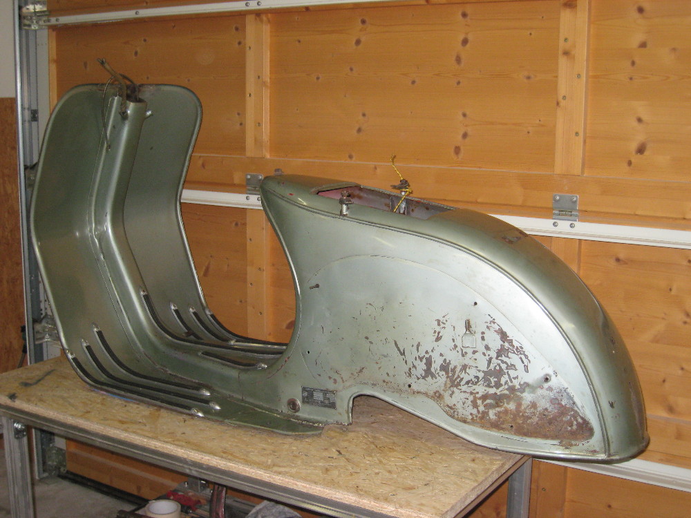

Karosse ist jetzt zu 90 % fertig.
Der Bereich um die Trittleisten war echt fummelig. Manchmal ist es echt echt schwierig die Grenze nicht zu überschreiten und mit dem Schleifen aufzuhören bevor zu viel Patina verschwindet.
Man muss wirklich höllisch aufpassen, an manchen stellen ist der Lack so hauchdünn das schon bei zweimaligem rübergehen mit 2500er nass die hellgrüne Schicht weg ist und silber über bleibt.
Machte aber richtig Laune. :-D
Irgendwann in grauer Vorzeit sind wohl einige Bereiche auf der linken Seite mal übergelackt worden, aber sehr gut...

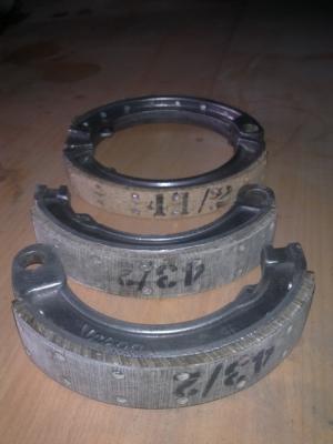

Sind die Bremsbeläge vorne und hinten gleich ??? (habe vorne noch nicht zerlegt)
Hinten hab ich :
Breite 23mm, Trommelinnendurchmesser 125mm

Sind nicht gleich.

In meinem topic hatte ich das mal gezeigt :
http://www.germansco...20613_thumb.jpg
Da kann man den Unterschied ein wenig erkennen.

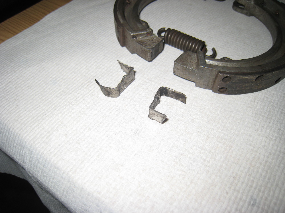

Bremse vorne hab ich auch mal zerlegt, schaut noch ganz brauchbar aus, Beläge sind nicht verglast, aber an den Verstärkungsbleche am Nocken ist schon mal etwas improvisiert worden... :wacko: werde mal ein Satz neue bestellen...
post-26448-0-45274900-1364761731_thumb.jpost-26448-0-95729100-1364761751_thumb.j
Nur mal fürs Protokoll: Breite 17mm / Trommeldurchmesser 125mm Peter Erhorn AZ149 Beläge Hoffmann vorne

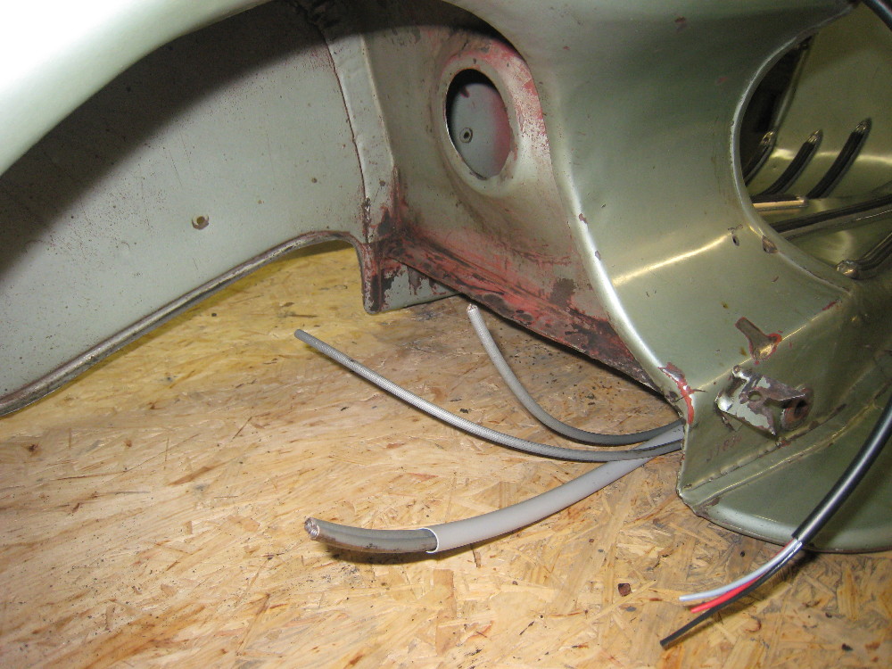

Endlich waren auch alle Kabel da und ich konnte noch einen neuen Kabelbaum fertig machen.
Hatte bei Kabel-Schmidt alles bestellt, aber die silbernen Kabelisolierhüllen gefielen mir nicht so gut wie die grauen, die ich hier aus dem Forum von calimero17 bekommen hatte. (oben Calimero grau, mitte original, unten Schmidt)
post-26448-0-45109600-1364761905_thumb.jpost-26448-0-88759600-1364761922_thumb.j
Der Kabelbaum ist dann auch gleich wieder in die Karosse eingezogen und die meisten Seilzughüllen auch schon, muss ich nur noch alle etwas anschmuddeln...

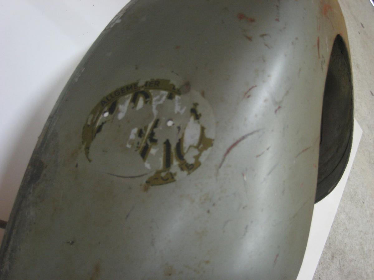

Nachdem das ADAC Zeichen weg war, konnte man sehen das dort vorher ein großes D war, wenn einer von euch ein patiniertes über hat  ;-)  :-)  :wheeeha:
