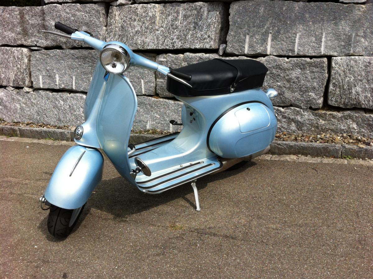

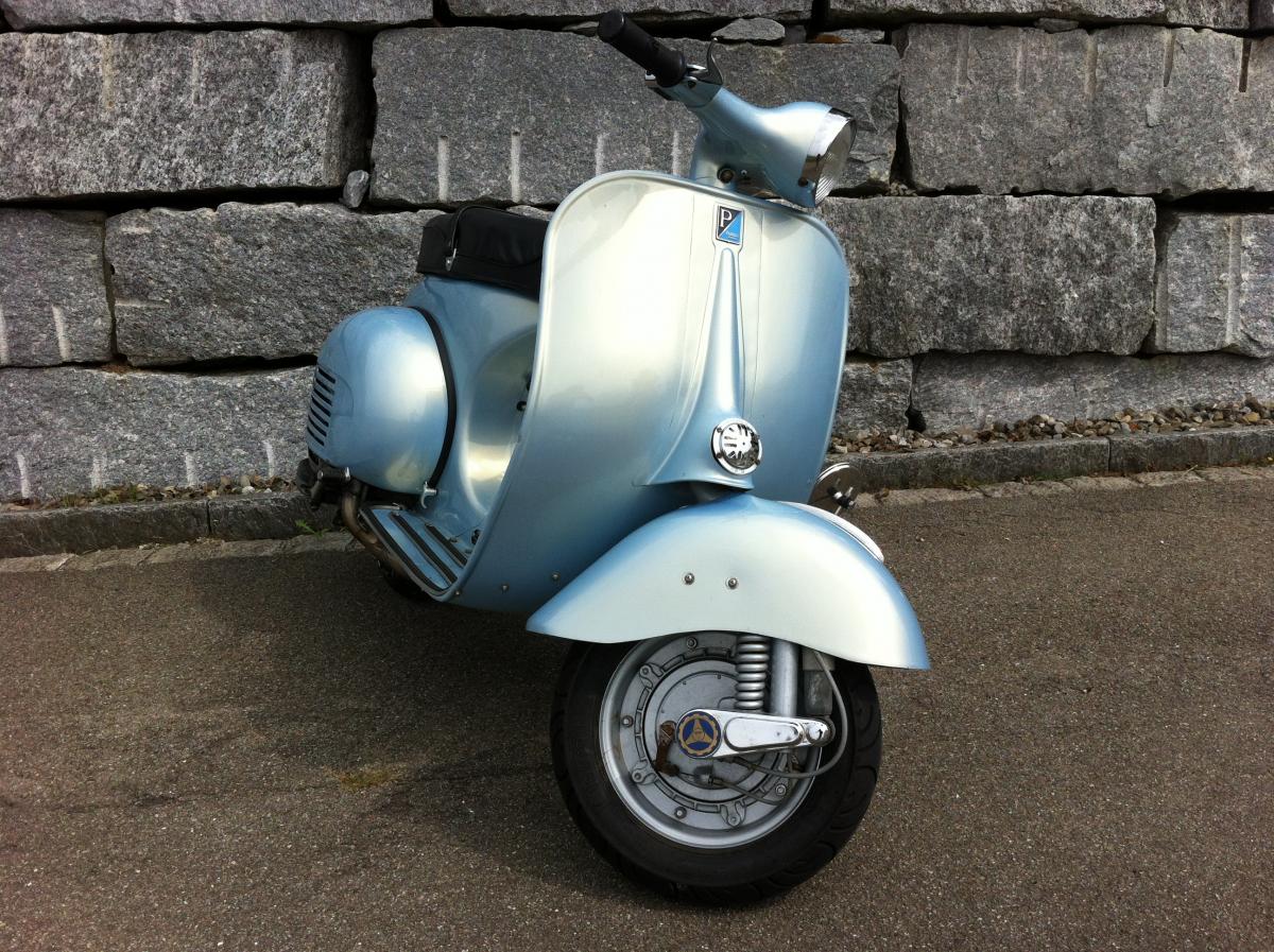

Hallo VESPA150,
irgendetwas stimmt an Deiner Vorderradschwinge gewaltig nicht!
Das Ding hängt viel zu tief !
Hast Du versehentlich eine 8 Zoll Feder verbaut bei Deiner Restauration?
Das muß doch schleifen beim Einfedern?
Könnte ich auch noch ein Detailbild der Motorbacke sehen, an der Stelle wo der Kicker anschlägt?
Was ist denn alles an Repro -Teilen verbaut worden?
der Feuerfuchs

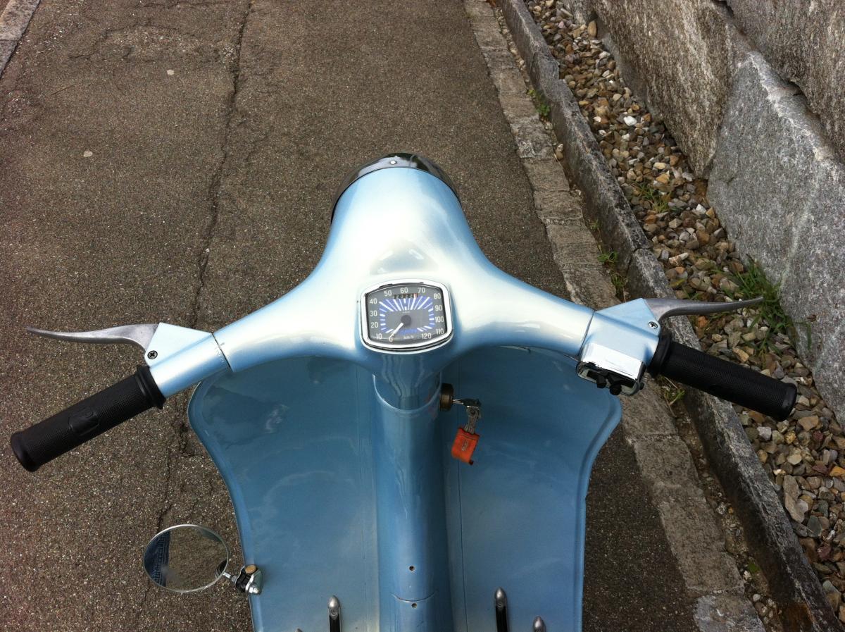

Du schreibst zu dem Roller "top Restauriert", dazu fällt mir anhand der Bilder ganz spontan Folgendes auf:
- wie Feuerfuchs schon schrieb steht die Schwinge falsch
- der Bremsarm Vorderradbremse ist vergammelt / verrostet
- es ist weder das originale Monoschlitzrohr noch irgendeine Alternative montiert, deswegen bereits auch erste Macken / Beulen in der Kante vom Beinschild
- die Klemmschraube Bremszug Bremspedal ist gammelig / rostig
- die Schraube Lenkerbefestigung ist gammelig / rostig
- PX-Kickstarter, der gegen die Seitenhaube schlägt (Lack bereits beschädigt) - inzwischen sollte sich rumgesprochen haben, daß man PX Motoren auf alte Kickstarter umrüsten kann
- Schaltrastenabdeckung und Polradabdeckung sind ziemlich rottig
Um ein Fahrzeug als "Top Restauriert" anzubieten sollte es eine glatte "1" sein. Dieser Roller ist, soweit man das auf den ersten Blick beurteilen kann, bestenfalls eine "3", tendenziell wahrscheinlich sogar eher noch schlechter. Einen neu lackierten Roller mit gammeligen / rostigen Schrauben zusammen zu bauen deutet nicht auf akkurates Arbeiten, sondern eher auf halbherziges Zusammenschrauben hin.
na gut, Ihr habt recht deswegen ist der Preis ja verhandelbar
Gruss Vespa 150
Wenn es nur der Schriftzug wäre, der da nicht mehr drauf ist.
1. Da wären noch die originale Sitzbank,
2. das Schauglas im Lenker oben ist verschwunden
3. Die Zierflügel auf den Backen
4.  Schlitzrohr auch nicht mehr da
5. Lampenring und Scheinwerfer scheinen auch nicht mehr orischinol zu sein
6. Hupe passt auch nicht...
Da muss dann schon allmählich viel VB drin sein. Ein guter Motor alleine reist da nix raus.
Feuerfuchs
Bearbeitet von Feuerfuchs
