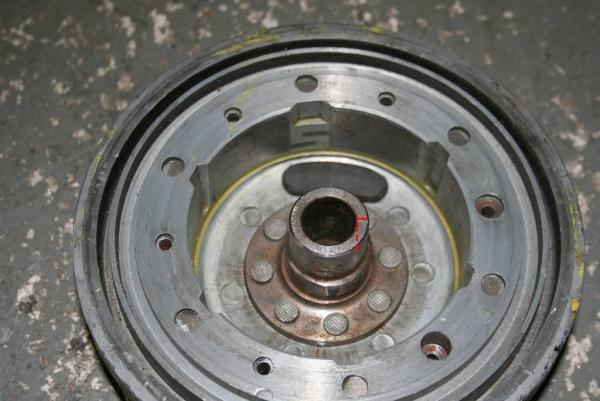

Ich habe ein Motorteilepaket gekauft. Kennbuchstabe V5A4M.
Dazu gab es die abgebildeten Zündungsteile:
Nun meine Frage: Um welche Zündung handelt es sich da, ist die passend, 6V oder 12V? Bisher haben die Zündungen an meinen V50 immer anders ausgesehen, auf der Zündgrundplatte waren da nur zwei Spulen.
Danke für Eure Hilfe!
post-41978-0-20714100-1358963609_thumb.j
post-41978-0-21617200-1358963628_thumb.j
post-41978-0-55463900-1358963650_thumb.j
das ist ne zgp und das lüra von ner v50 spezial.
also 12 volt, kontakt. guck ma in das lüra da sollten eigentlich ein überlappendes magnetpaar sein. wenn ja, dann kann das lüra auch kontaktlos. der konus sollte, wenn v50 spezial, nen kleiner (spitzer) sein, für polradmutter m10 (17er sw).

Sicher SW17, nicht SW13?
Hat mal evtl. jemand ein Bild der überlappenden Magneten, da kann ich mir nichts drunter vorstellen!
sw 17 ist kleiner konus, sw 19 ist großer konus. es gibt aber noch den kleinen konus wo das lüra kein abziehergewinde hat, da hat die mutter nen bund und ne kleiner sw wie 17. welche genau weiß ich jetzt nicht
sw 13 ist in aller regel m8.
überlappende magnete (auf 12 uhr)
Gruß,
bubu
