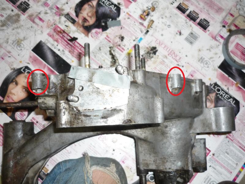

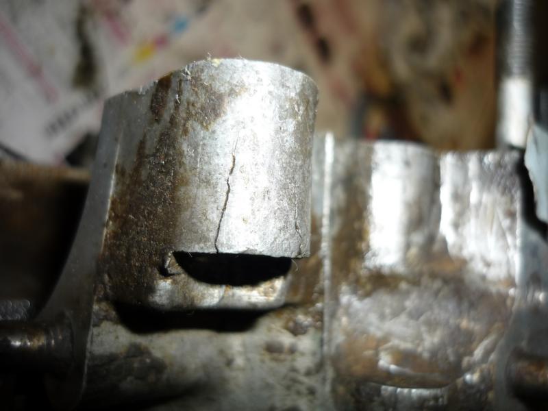

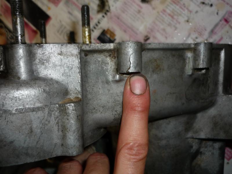

VBB-Gehäuse - schweißen od. so lassen?
bin gerade dabei meinen VBB-Motor zu überholen. Habe dabei zwei Risse in einer Motorhälfte entdeckt. Was meint ihr soll ich das schweißen lassen oder soll ich das so lassen wie es ist, hat ja bis jetzt auch so gehalten.
Muss man beim Schweißen Angst haben, dass sich die Motorhälfte verzieht durch die partielle Wärmeeinbringung und danach evtl. nicht mehr richtig dichtet?
Gibt es hier im Forum jemand der so was professionell schweißen kann, möchte keinen Selbstversuch starten.

Hab da nur Bedenken, dass sich da was vezieht durchs Schweißen, insbesondere in der Nähe des Zylinders, und dass es später dort dann nicht mehr dicht ist. Was meint ihr?
müsste doch mit laserschweissen gehen, da sollte sich dann auch nix verziehen.
