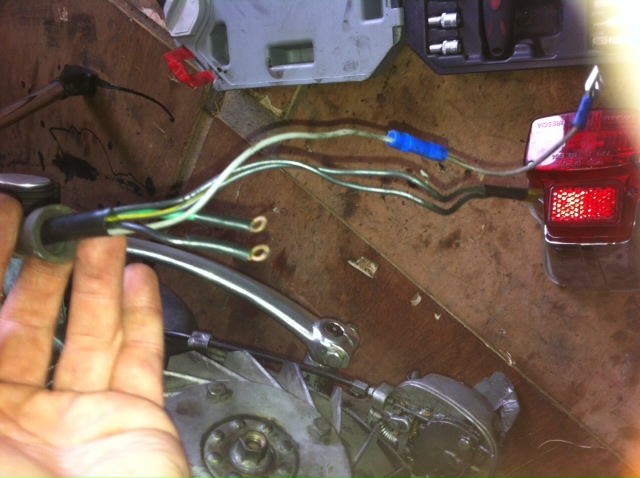

leider hatte ich einen Motorschaden bei meiner Chetak.
Jetzt habe ich vom Hacki einen anderen Chetak Motor gekauft. Der unterscheidet sich in Kleinigkeiten von meinem alten. Laufen tut er, jedoch habe ich ein Problem mit der Kabelbelegung.
Der Kabelbaum des Rollers ist auf dem folgenden Foto zu erkennen. 4 Kabel (grün, schwarz, grau, schwarz-gelb). Das schwarz-gelbe ist ein doppeltes Kabel, welches am Ende im Kabelschuh zu einem wird. Früher gingen die beiden längeren Kabel (grau und schwarz-gelb runter bis zur CDI. Am neuen Motor gibt es keine CDI mehr.

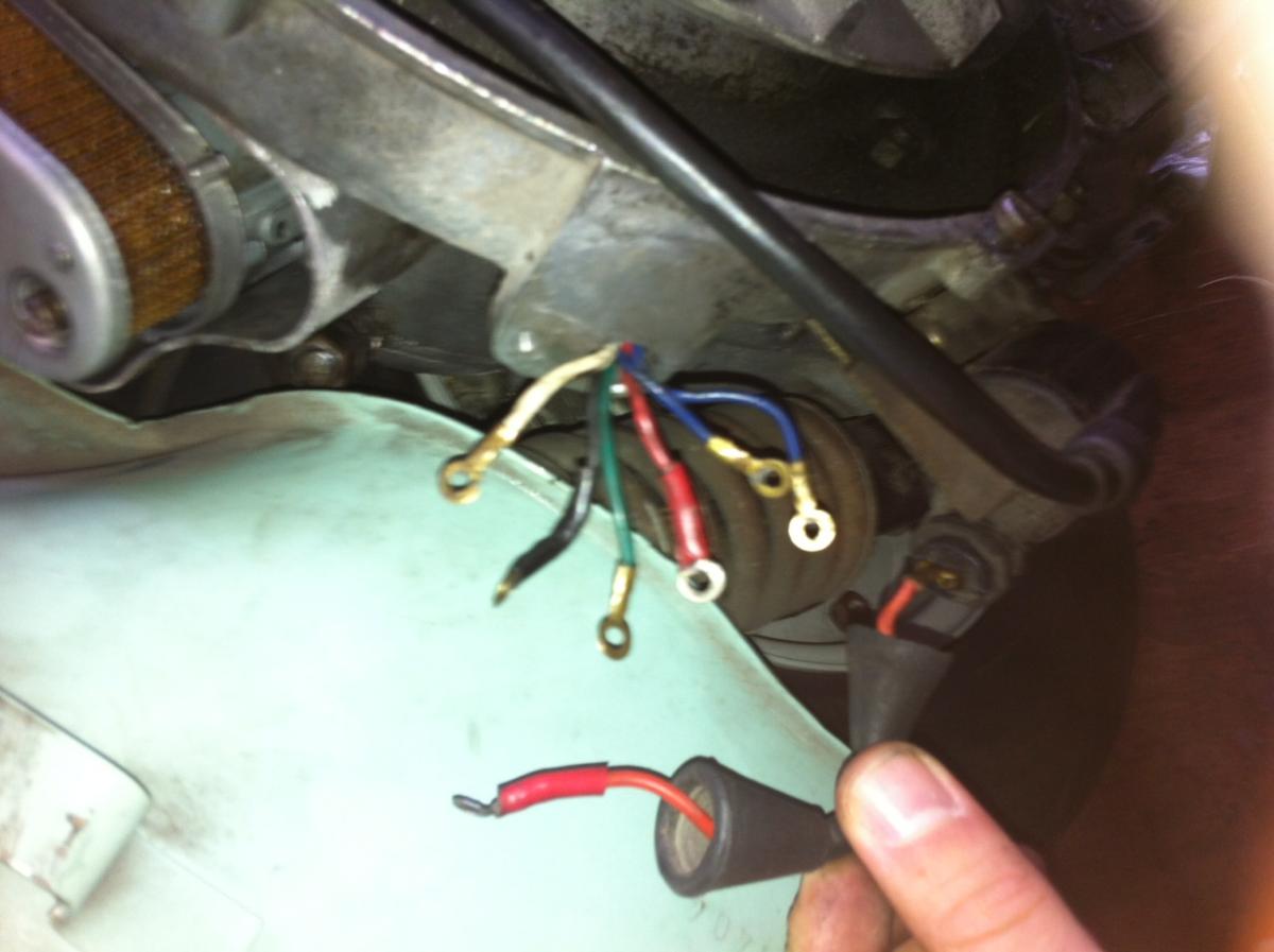

Auf dem nächsten Foto seht ihr den Kabelbaum des neuen Motors (entsprechend auch andere CDI).
Hier ist ein Kabel mehr. Weiß, schwarz, grün, rot, 2x blau.
Grün sollte wahrscheinlich an grün, schwarz an schwarz. Rot sollte wohl an das rote Kabel, welches zu dem "Zündfunkgeber" geht.
Meine Frage/n:
Ich habe einfach mal die sinnigen Sachen angeschlossen. Rot an rot; grün an grün, schwarz an schwarz.
die beiden blauen Kabel des Motors haben die gleiche Farbe. Nur auf einem kann ich im Leerlauf rund 3-4 Volt messen. Die restlichen Kabel sagen nichts. Entsprechend leuchtet auch kein Licht bzw. es geht nichts weiter.
Welches Kabel muss an welches? Ist eines über?

Jetzt hast einen 6V-Kontakt-Zdg-Motor.
Die "neue CDI" heißt Zündspule.
Das bedeutet dann also doch, dass ich die ZGP tauschen muss. Oder nutzt man einfach 6V, weil es einfach läuft?
Bzw. muss ich noch mehr ändern als die ZGP zu wechseln?
6V willst Du nicht wirklich.
Auch bei gleichen Farben passt die Funktion nicht zusammen.
Wenn´s mechanisch irgendwie geht => 12V & CDI
ich meine, genau das hat der Barnie mit seinem Beitrag über Deinem Beitrag gemeint. :wacko:
Das werde ich heute auch machen.
Bin gar nicht auf die Idee gekommen, dass es 6V ist. Und da die Inder und Italiener ja gern mal die Kabelfarben wechseln, wenn eine Farbe aus ist...
Dann wird heute mal wieder schön geschraubt.
