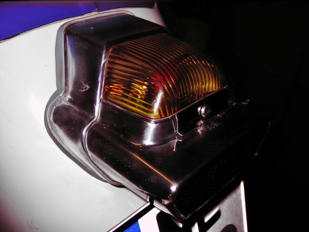

so. heut ist es passiert. verdammt.
mein original hella rücktlicht hat die vibrationen von kopfsteinpflaster nicht überstanden und ist an der einen schraubenbefestigung ausgebrochen.
teile sind alle noch da.
jemand sowas schonmal geklebt?
hat jemand ne kleberempfehlung??
danke
Hat meines auch schon hinter sich. Kleben mit 2 Komponenten und nach weiteren Abflug mit sekundenkleber brachte nix.
Ich würde in das Gehäuse einen möglichst großen Streifen Blech mit flexkleber einkleben.
,ne blech oder kunsstoffstrebe hatte ich auch schon angedacht.
flexkleber? hast nähere infos? ist das abhängig vom kunststoff des rüli´s???
