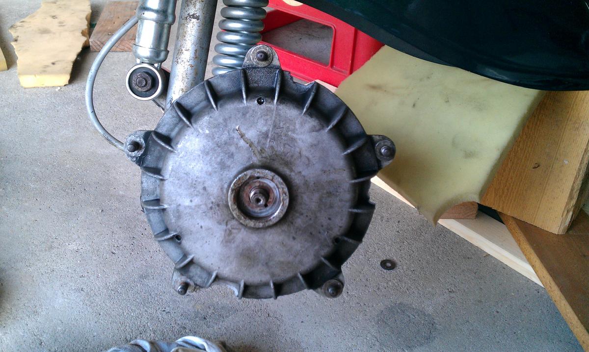

so hier mal ein foto. Bevor sich da irgendwas bewegt, brechen die Ecken ab, wo der Abzieher sitzt...
post-40243-0-09780200-1337935286_thumb.j
Servus Andi,
also wenn du mit nem Fäustel dezent von der Motorseite , von hinten
auf die Nasen der Radbolzen schlägst knackst du normal jede festsitzende
Nabe.
Um einen Größeren Hebel zu bekommen kannst noch ne alte 10 Zoll Felge montieren
und aussen Klopfen. das muss gehen !
Gruß BErnd
