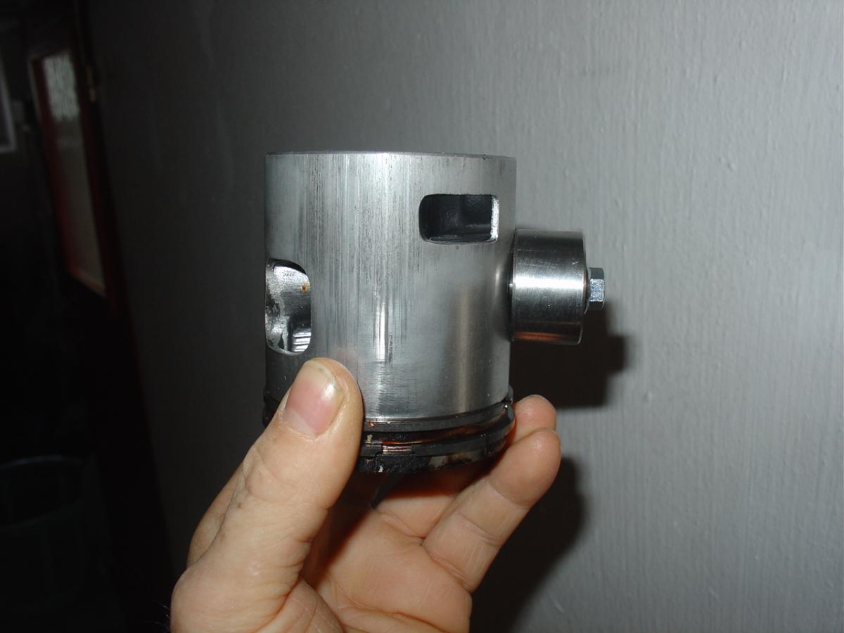

Irgendwie backen alle Kolbenbolzen bei mir immer fest.Ist total egal obs jetzt der GS Bolzen oder ein orginaler ist.Da ich es nun leid war die armen Pleul und Pleullager zu Quälen(kosten ja auch schon schönes Geld) und Stunden damit zu verbringen den Bolzen irgendwie raus zu bekommen..ES mußte eine Lösung her
Frag mich aber die ganze Zeit warum da noch nicht ein Werkzeugbauer hier drauf gekommen ist.
Die Bilder sind eigentlich selbsterklärend.

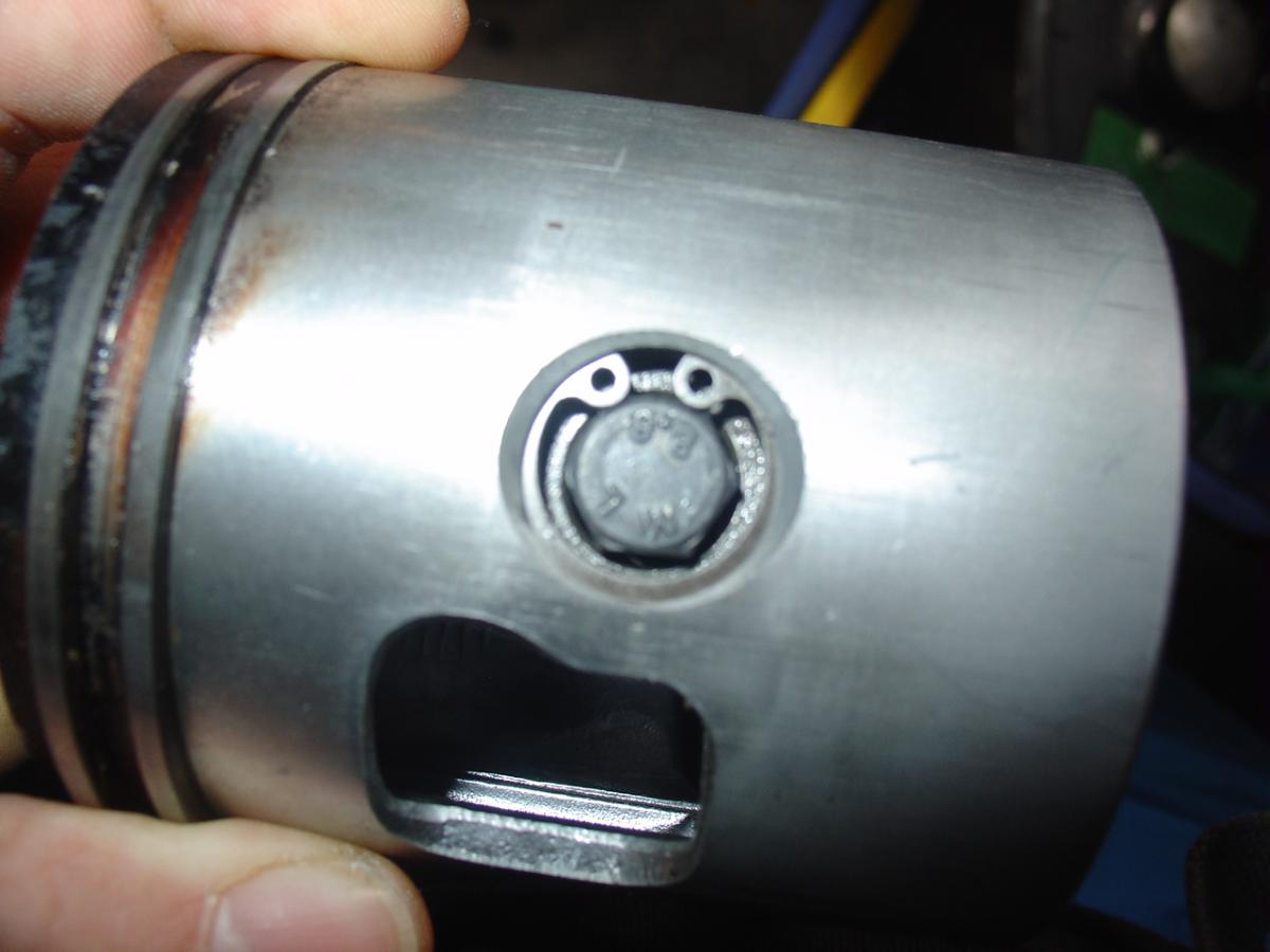

1. Schraube von der Rad Seite einschieben.post-31568-0-86286700-1333271754_thumb.j
2.Schraube hin und her bewegen damit sie am Sicherungsclip vorbei rutscht und Abstandstonne aufsetzen und mit Mutter auf Anschlag verschrauben.post-31568-0-46543700-1333271823_thumb.jpost-31568-0-61109400-1333271861_thumb.j
3.Mutter wieder lösen-Tonne abnehmen-Schraube wieder nach hinten rausziehen.post-31568-0-36565600-1333271889_thumb.j
Die abgebildete Sechskantschraube wird noch gegen eine Innensechskantschraube gewechselt.Um die Mutter leichter wieder zu lösen können,wenn die Schraube beim lösen durchdreht

Setz mal dein Werkzeug bei nem eingebauten Motor an,wo nur der Zylinder gezogen wurde und der Kolbenbolzenclip auf der Radseite noch drin ist.Nicht jeder hat nen Brenner Zuhaus rumliegen(nettes Wortspiel)
Edith meinte noch,das es mir total Wumpe ist, ob das Teil unnötig ist oder nicht.ICH muß damit schrauben und Geld will ich damit sicherlich nicht machen.Habe mich nur aus dem Teilefundus in meinen Keller eine Lösung einfallen lassen.

Kann man denn die Schraube gut einfädeln, wenn der Motor noch eingebaut ist? Ist genug
Platz vorhanden zwischen Rahmen und Kolben? ...denn von hinten soll ja wohl die Schraube eingeführt werden?
Wenn's geht, finde ich die Idee gut! :wacko: Von Kolbenbohrung aufreiben halte ich überhaupt nichts!
Vielleicht kann man das Rohrstück noch ein wenig an die Kolbenform angleichen?
Wird aber vermutlich nicht erforderlich sein, weil der Druck ja nur gering ist?
Kommste Prima hin mit der Schraube.Wenn du schon mal ne kleine Ratschenverlängerungsorgie hattest,findest du die Lösung viel entspannter.Anpassen der Tonne an den Kolben brauchts ned.
