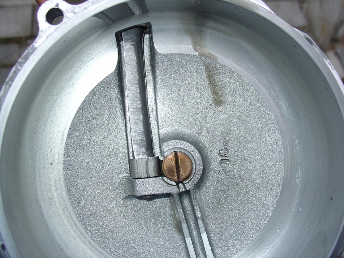

hat jemand ein paar Infos wie ich den Kulu deckel
bearbeiten muss, damit die LTH Kupplung in meinen T5 Motor passt.
Danke !
MfG Jörg
Muss hier nicht auch noch was am Ausrückhebel gemacht werden? Ist auf dem Bild ja nicht mit drauf und interessiert den Fragesteller sicherlich auch.
Kenne die LTH Kupplung jetzt nicht, aber bei den CNC-Kupplungen, wie MMW, S&S etc., gehört ja zur Deckelbearbeitung auch das Nacharbeiten des Hebels.

hi,
erstmal danke für die antworten.
habe mal grob mit dem lineal gemessen: durchmesser lth plus ca. 118 mm / orginal 115 mm laut katalog
höhe lth ca 46mm !!!
die gesamthöhe der cosa kulu wäre nicht schlecht, hat da jemand zufällig eine ausgebaute liegen ( also unterkante ritzel bis oberkante Korb )
wäre schön die höhe zu wissen, meine cosa kulus sind im moment eingebaut !
danke! !
edit :
ich werd dann mal knetmasse auf den korb machen und den deckel montieren, mal sehen was das für einen abdruck bringt !
hab keinen bock da viel abzudrehen, hinterher bricht mir noch der deckel !
Bearbeitet von Jörg172
Bei mir reichte der Deckel....
Edit ruft noch Mmw 2 Kulu mit Drt Scheibe zwischen Kulu und Lager
hoffentlich auch, wenn die beläge verschleiß aufzeigen.
