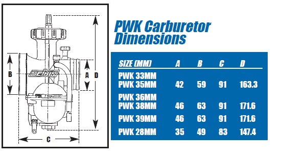

ich erwarte die Tage meinen PWK 35. Anschluß ist laut PWK Datenbaltt Ø42 mm. Mein Ansaugstutzen hat Ø40 mm.
Gibt es zufällig eine 42/40 Conversion (finde keine im Netz)? Oder 40/40 nehmen und draufpressen?
Wie habt ihr das gemacht?
