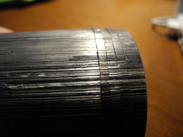

post-42264-0-75259600-1332624411_thumb.j
Mal sehen, ob das Foto jetzt zu sehen ist. Der Motorenbauer meins Vertrauens (und der macht auch richitg diffizile Sachen wie Renn-Ducs) meint, hätte keinen Sinn mehr mit dem Kolben, der Taster sagt Riefen bis zu 0,4mm. Keine Ahnung, welcher Kolbenhersteler, eingeprägt ist ROTA 57,2mm. Der neue Kolben ist von Grand Sport (Olli)

Ich berfürchte das der defekt Kolben/Zylinder nur ein Symptom war und nicht die Ursache.
Falls Du nicht die Ursache findest schaut der neue gleich wieder so aus.
Sieht schon eher heftig aus.
Ich bin auch alles andere als beruhigt und zuversichtlich. Vor allem, nachdem ich den Vorvor-Besitzer ausfindig gemacht hat und der die GS nie vernünftig ans Laufen bekommen hat und sie deswegen abgestossen hat. Irgendwas ist da im Argen.
Alter Schwede,
der Kolben ist ja definitiv übern Jordan, schaut wie ein extremes Überhitzungs -
problem aus oder die Nachbarskinder haben Zucker ind den Tank geschüttet ( Spässle !!)
na zumindest hat der " Meister " Nagy sein altes Auge drauf geworfen :wacko::wacko::wacko:
Der Kolben ist def hin und die Ursache hat brutal gewirkt. Solch einen fresser habe ich bisher erst einmal bei einem getunten t5-Motor gehabt, der mit einer erheblich zu kleinen hd gefahren wurde. Wenn die lkd nicht komplett falsch steht und der o-ring auf den ansaugstutzen korrekt nebenluft verhindert, kann es m.e. nur noch an den wedis liegen. Ich kann dir anbieten, den block abzudrücken, wenn du ihn ausbaust und herbringst. Der zylinder muss aber montiert sein, zündung und kulu raus...
...oder die Nachbarskinder haben Zucker ind den Tank geschüttet ( Spässle
Ich hab da offen gesagt auch dran gedacht. Vielleicht hat der vorbesitzer ja auch seiner frau das salatöl aus der küche geklaut.
Mit welchem laufspiel ist der zylinder gehont worden?
Andreas, Laufspiel - keine Ahnung. Dem Motorenbauer war Vespa aber vertraut, dem Kolben von GS hat er gute Qualität attestiert. Eben war auch Ulrich aus dem Forum hier, der meinte jetzt, der Zündfunke wäre ihm zu schwach, aber der Motor gehörte seiner Meinung nach eh geöffnet, da er der Restaurierungskunst bzw. den Aussagen des Vorbesitzers nicht über den Weg traut. Und das Kickstarter-segment gehört überholt (darüber hatten wir beide schon gesprochen). Ursprünglich waren wir ja so verbleiben, dass ich die Vespa übern Tüv und leidlich ans Laufen bringe und dann bei Dir vorbei komme zwecks Durchsicht. Was hältst Du davon, dass ich den Motor ausbaue und ihn Dir vorbei bringe und Du machst, was getan werden muß?
