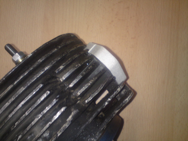

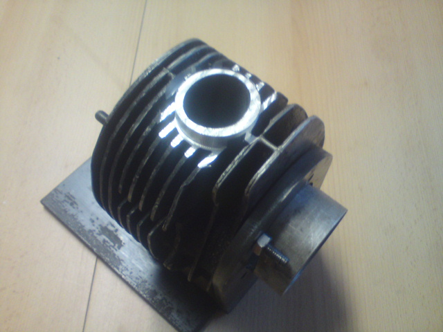

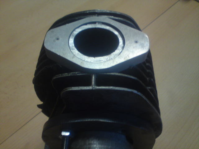

Auslassumbau Malle 210
Umbau einen defekten Auslassflansches auf T5-Style.
Der vorhande wurde am Ansatz abgeschnitten und ab da ca. 12mm in Richtung Zylinderlaufbahn eine Tasche gesetzt.
Aufgeschweißt wird nun ein Aluflansch.
Der dann aufgeschraubte Stahlflansch mit Rohr sollte in etwa wieder den Auslieferungszustand nahe kommen.
Grundgedanke kommt mit Sicherheit vom Worb5 der diese am Zylinder komplett aufschweißt.

ich würd den flansch noch an den kühlrippen anschweißen, falls der länger halten soll!
bin da ja mal was ähnliches angegangen.
keine 200er, aber auch eine flanschänderung.
wobei deine variante mit weniger aufwand umzusetzen wäre.
Bearbeitet von PXler

Wäre mir auch lieber wenn er an die Kühlrippen noch angenagelt wäre!
Wurde wahrscheinlich nicht gemacht weil man da was hätte saubermachen müssen :wacko:

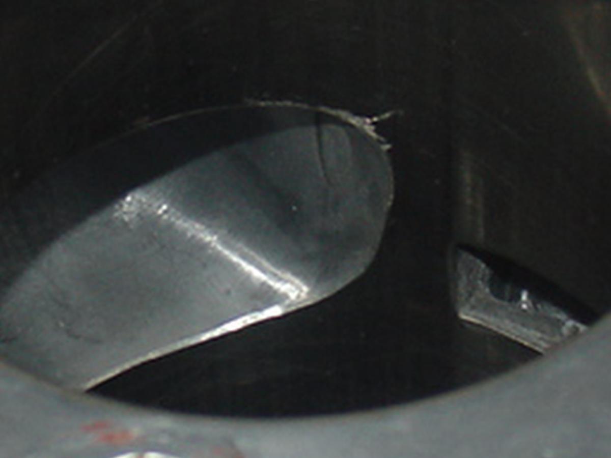

Mir gehts hald darum, dass auch bei S&S Systemen die Auslässe angerubelt werden ( vielleiht in den seltensten Fällen)

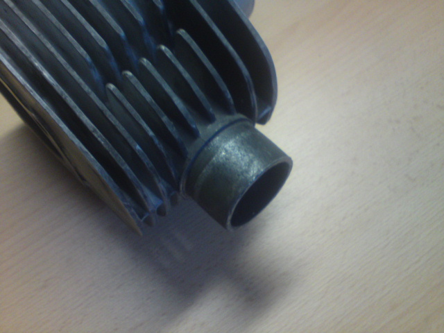

Der angeschraube Flansch wird jetzt aus Stahl - mal schauen wie sich das dann verhält.
Aber die KTM - Auspufflösung ist ja auch Stahl auf Stahl somit dürfte das schon funktionieren.
@ nachbrenner Was sagen denn die Kolbenringe dazu.... Ich denke mal ist Schluß.... Bist ja schon Durchgebrochen... Hülsen ist jetzt angesagt....
LG
Dr. Mabuse
ich würd mal sagen der hr. nachbrenner hat da gebüchst und den ringen ist das bei guter fasung ziemlich latte.
@Mabuse

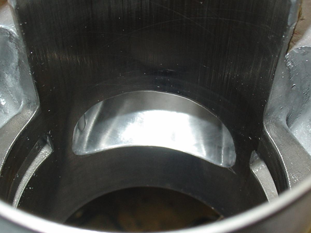

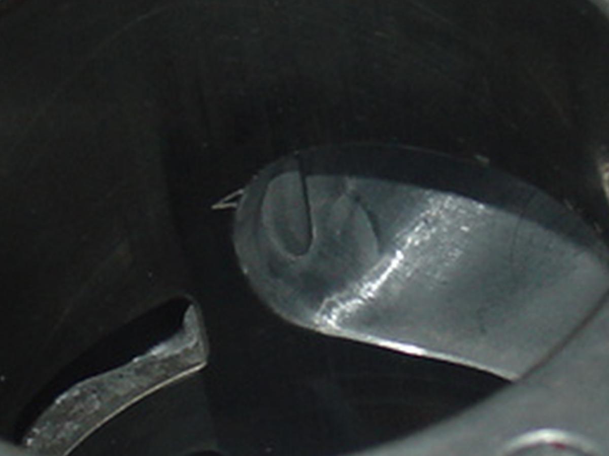

1.Ist ein alter Zylinder
2.solltest erst mal die andere Seite anschauen
Sind genau 70% Sehne-sollte schon halten.

solltest deine aluröhrchen aber auch noch der auslaßwandung anpassen, die stehen etwas im strom!
jupp, anschleifen!
sonst kannst du den querschnitt direkt kleiner lassen.
