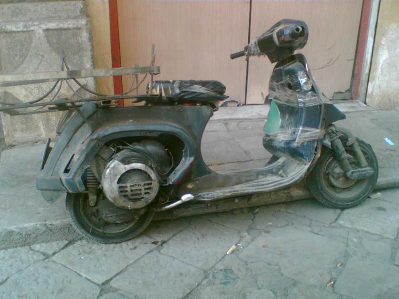

der Gepäckträger erinnert mich sehr stark hier dran
post-5837-0-85189600-1327346000_thumb.jp
Nog grober, für 2 Tonnen Bier. Mutig!
