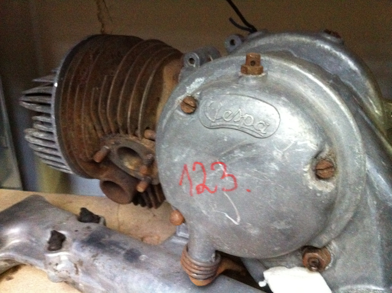

anhand des vespa schriftzugs auf dem kulu deckel vermute ich mal was französisches (oder ähnl. lizenzproduktion)
o-italienische hatten ja immer piaggio draufstehen..

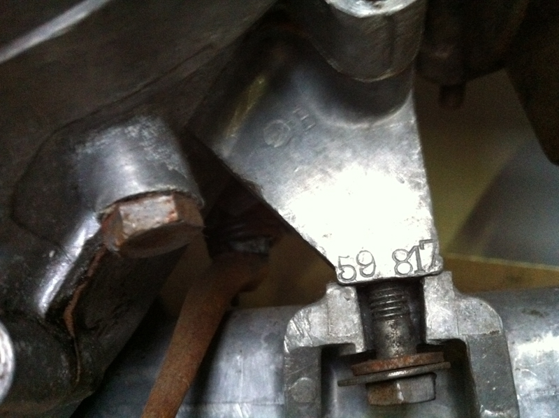

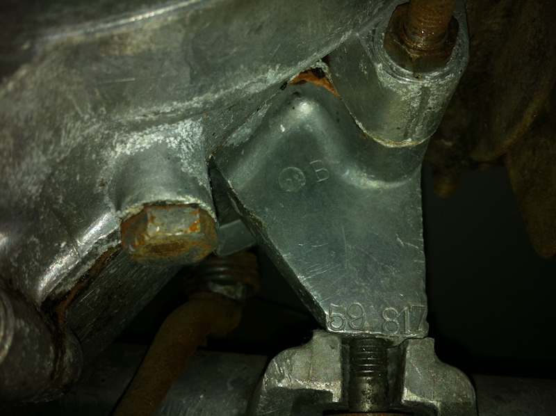

Um sicher zu stellen das es ein Acma Motor ist schau mal auf der Schwinge oben oder Motorgehäuse ob
im Guss der Schriftzug ALUVAG oder ähnlich steht.
Auf dem Kupplungsdeckel kann ACMA oder Vespa stehen !
wenn ja denke ich auch ACMA 53 weil von NR 35611 - 70190 im Jahr 1953 hergestellt.

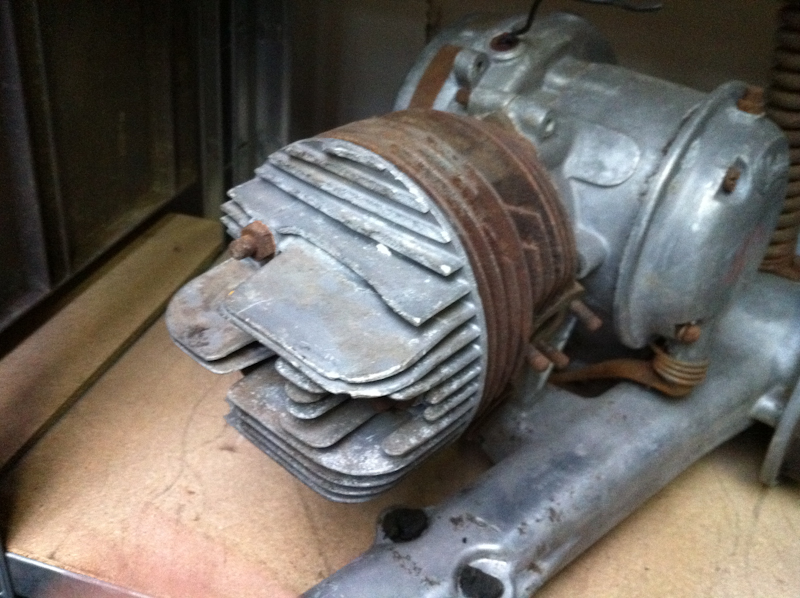

hat wohl ein profi mit dem dampfstrahler geputzt und dann kein öl dran gemacht....
daher sauber und fest :wacko:

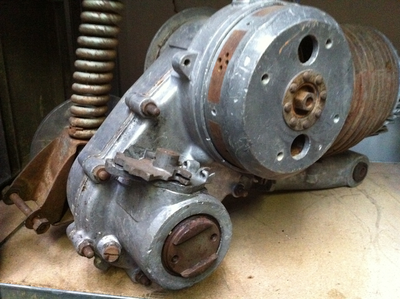

schaltraste ist hinten abgebrochen und recht viele teile fehlen,
daher würd ich mal ca 250 euro sagen....wenn nur die kolbenringe fest sind und die kurbelwelle fit ist,
so an die 300 euro.
